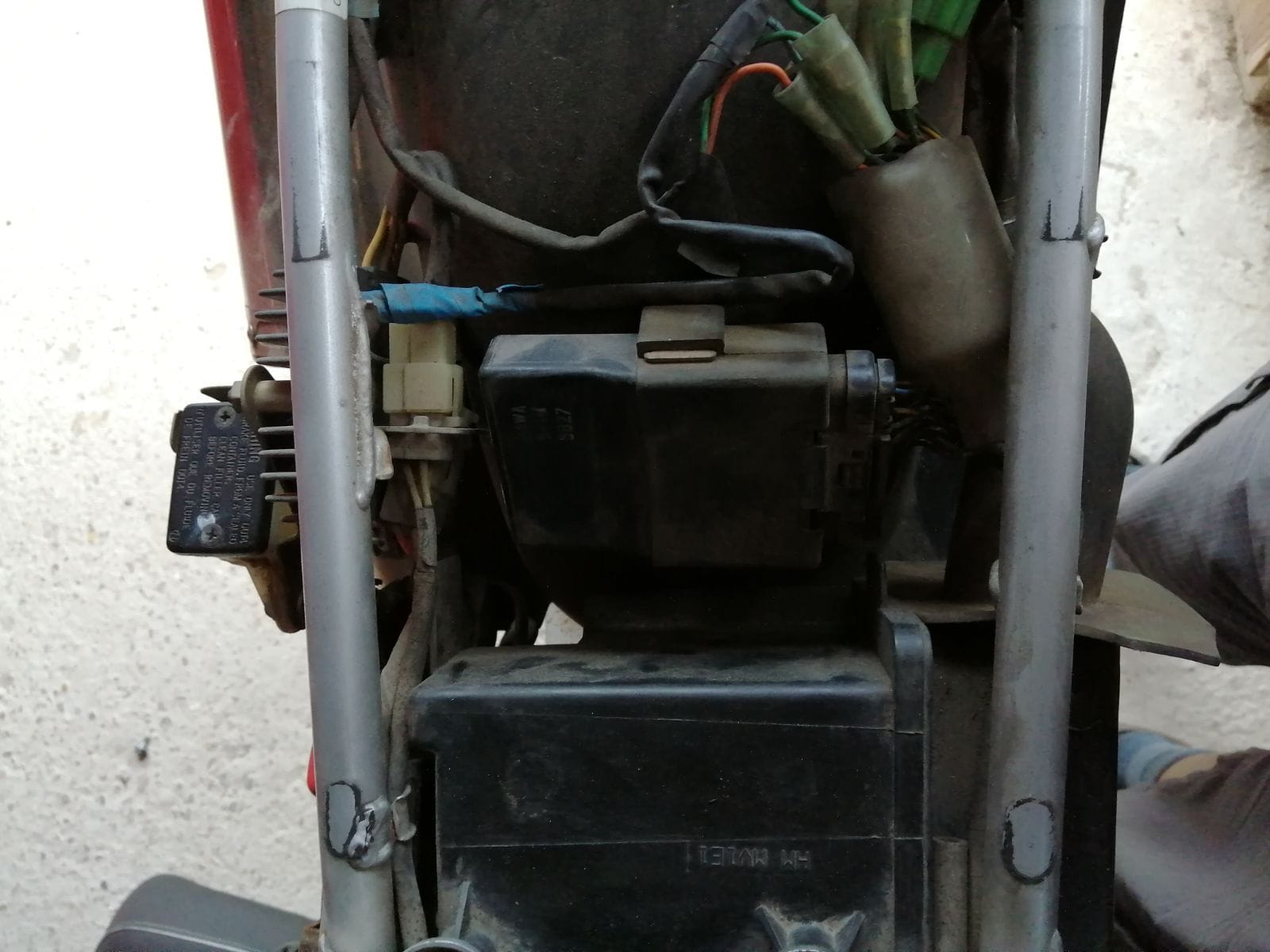

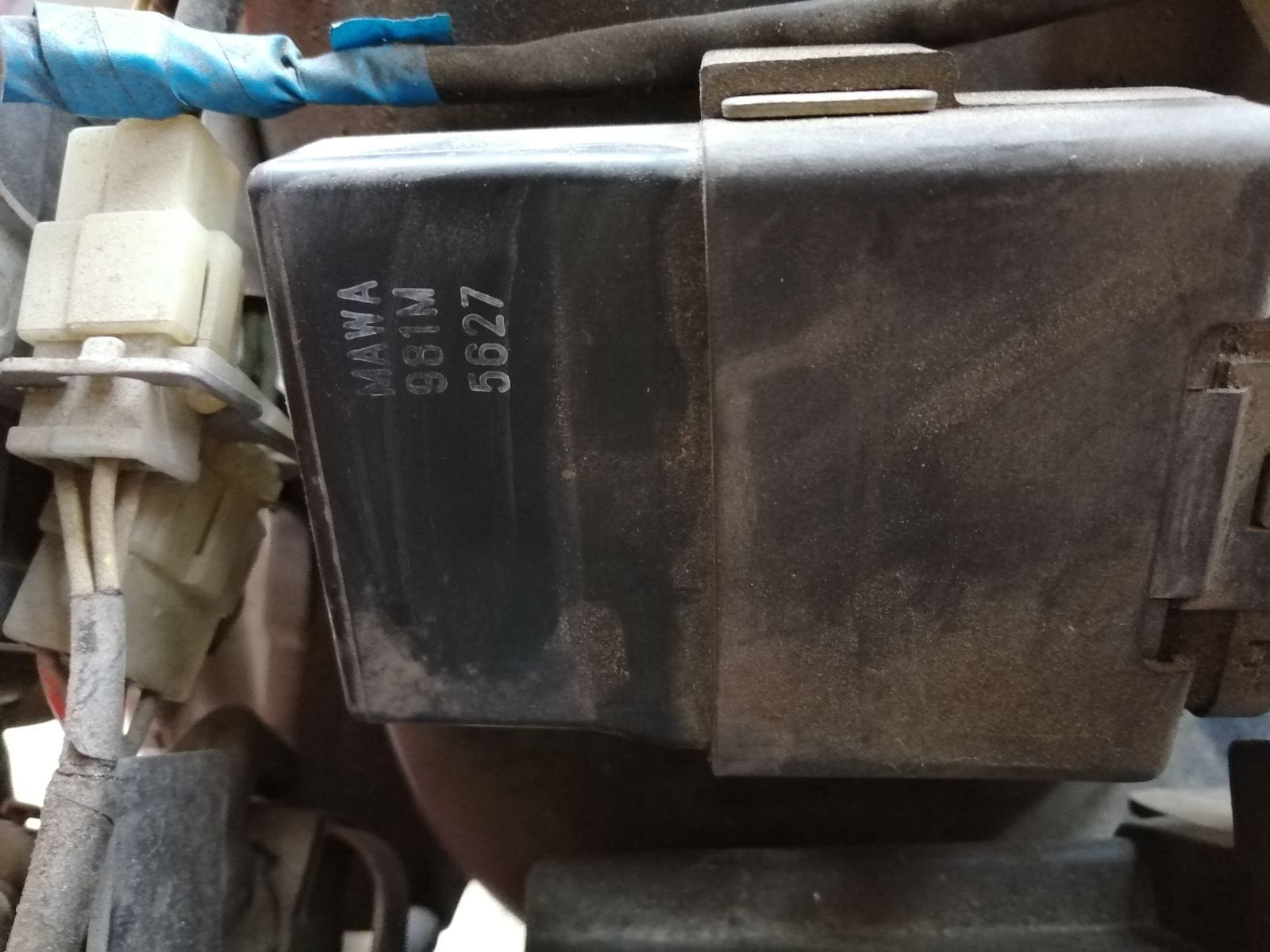

Petit update !
Voici ce qui ce cache sous ma selle !
Donc c'est un boitier TCI c'est bien ça ? et non pas CDI comme sur les premières versions.

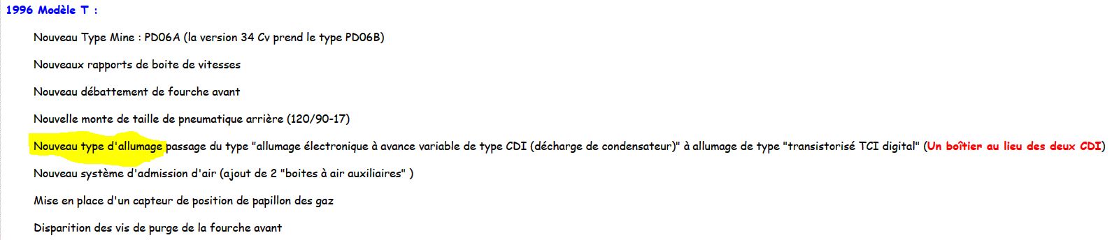

Selon la Bible, les modifications sont les suivantes:
Donc TCI confirmé par la photo de Flapatap :ouioui

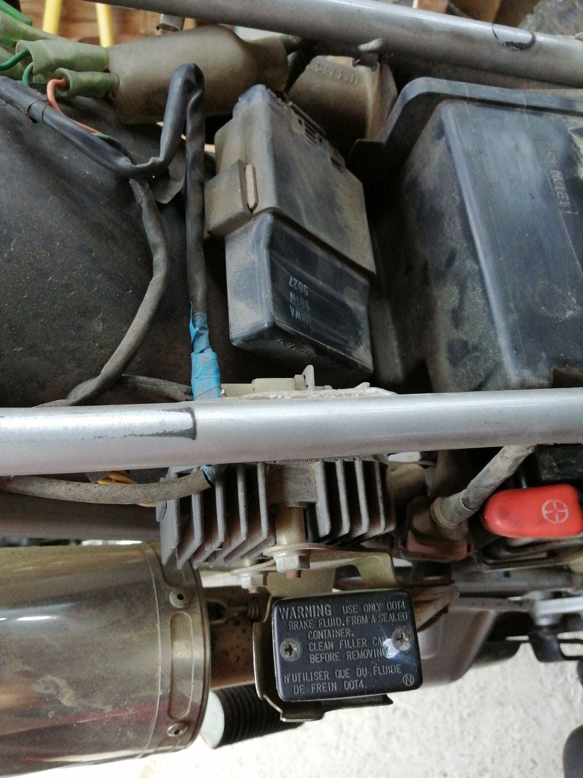

Sinon, sur tes photos c'est quoi le faisceau avec un pansement bleu ? Clignotant arrière peut-etre ?
TCI Connecteur.JPG (50.09 Kio) Vu 1941 fois

Concernant le faisceau c'est probable.
La moto a été passée à l'éclairage LED à l'avant, et les clignos arrières également ainsi que le feu stop ont été changés.
Pour ce qui est de la connectique je vais la démonter dés que possible pour la cleaner bien comme il faut, et je referai un essai avant d'acheter un ignitec quoi qu'il arrive !

Je me dit : et si c'était le boîtier Tci sous ma selle qui malgré la réputation de fiabilité était tombé en panne. Enfin j'arrive un peu à court d'idées...
Si quelqu'un en a une je suis preneur :)
Merci encore de votre lecture et à bientôt

Pas pensé à te passer un TCI hier !!!!

13 août 2023, 20:07
Eh oui j'y ai pensé après...je peux repasser un autre jour remarque..
