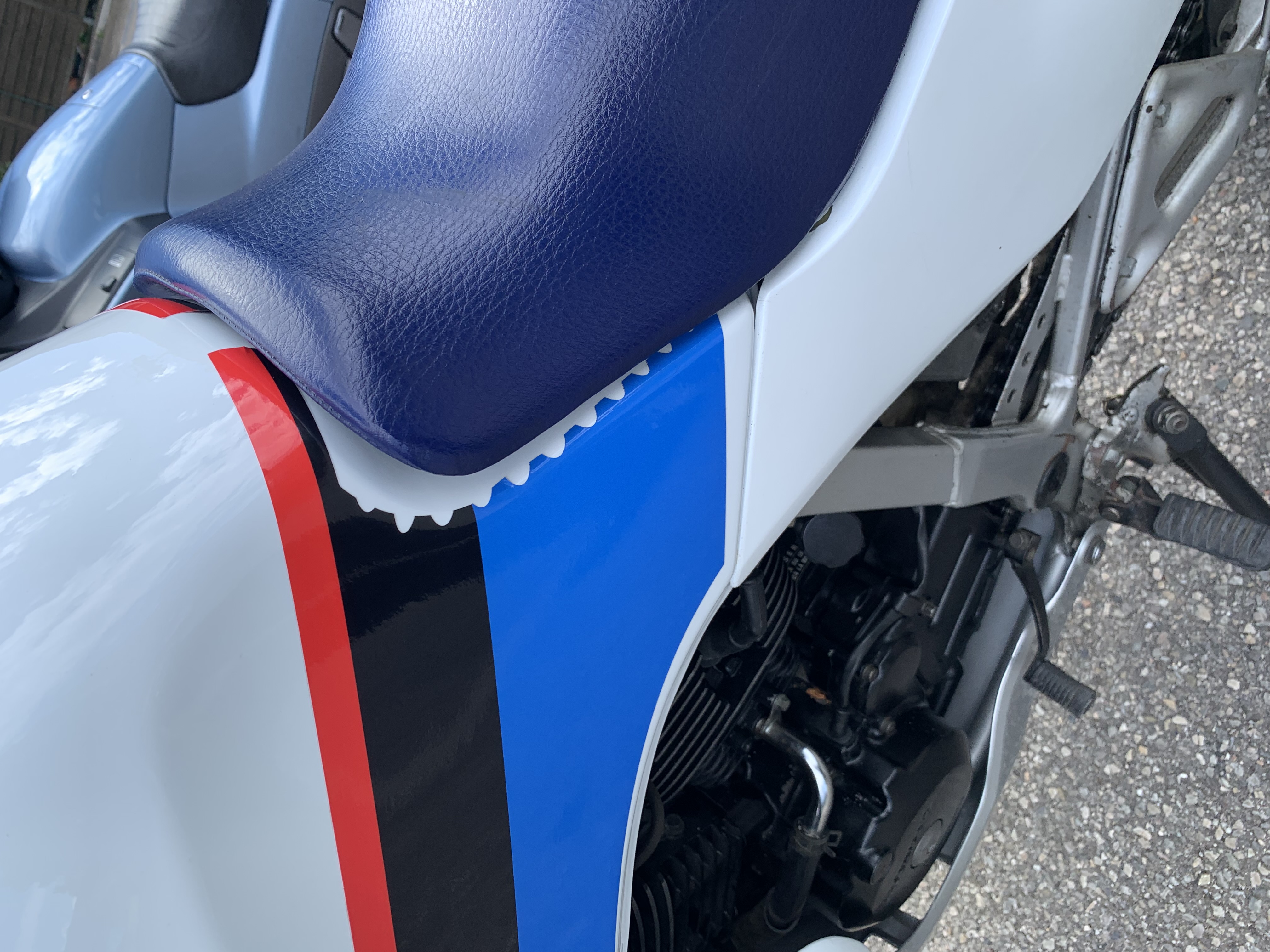

Aujourd'hui c'était pose des stickers
et bien c'est vraiment pas une mince affaire.
Je confirme, les gars qui font du covering, c'est un vrai métier.
Le résulat est pas trop mal mais il faut pas y regarde de trop près
J'ai aussi re-poncer au complet la tête de fourche, repeint et fais le vernis ce soir, le résultat est enfin correct.
J'ai aussi polishé la bulle qui avait quelques rayures et le résultat est satisfaisant.

Et voilà, après 4 mois de travail, le résultat est là
Il me reste encore quelques petits trucs à faire mais des détails.
Je suis aller faire un tour avec et quel plaisir (je n'avais fait que quelques centaines de mètres avec quand je l'ai acheté ) et madame la trouve sympa et confortable donc je valide à 100 %

Re: Ma T@ PD10 50è Anniversaire
Comme c’est beau!
Si tu as peur de t’ennuyer j’ai une pd06 qui a en bien besoin
Je n’ai pas la place ni les compétences d’un tel travail
Donc si ça te dit
Moi aussi j’ai galéré pour les stickers et ça fait moins propre que toi…
Encore bravo
Comme tu peux le voir je n’ai pas réussi à l’étirer comme si il était trop petit
