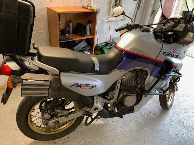

Bonsoir à tous,
Suite à ma présentation j'ouvre un nouveau sujet pour la rénovation de ma T@ PD10 50ème anniversaire.
Ce soir j'ai attaqué le démontage et comme je m'y attendais, elle est très sale et pas en super état mais rien de rédhibitoire.
Je vais démonter tranquillement, prendre des photos pour le remontage, m'appuyer sur les fiches Bike parts et évidement sur vous tous sur le forum :-D
Ce soir j'ai commencé par les carénages et la boucle arrière. j'ai mis les vis en sachets pour pas galérer, beaucoup sont un peu oxydées, je verrais comment je les traites (si vous avez des sujétions je suis preneur).
Avant de continuer le démontage, je vais déjà bien nettoyer ces pièces la, ce sera déjà ça de fait.
Avant de commencer le travail :)
Quelle satisfaction de faire ça soit même
Je suis les conseils du forum, je range les vis dans des sachets au fur et à mesure
Voila ou j'en suis ce soir :-D
1ère question, quelqu'un sait a quoi sert cette platine attaché au repose pied arrière gauche ?
Re: Ma T@ PD10 50è Anniversaire
Bravo bon début :bravo
Jamais vu cet accessoire, pour ma part à cet endroit j'ai la platine de fixation de la molette déportée du réglage de précontrainte de l'amortisseur Wilbers.

Un support de "graisseur de chaine" ?

Oui c’est possible, il y en a un qui ne fonctionne pas d’ailleurs qui a peut-être été deplacé 🤔

la plaque dont tu demandais l'identification est un support de bloque disque

Merci @ZeDab, c’est effectivement ce que j’ai pris instinctivement 👍🏼
@darcphil34, super merci, comme ça maintenant je sais à quoi ça sert 😊

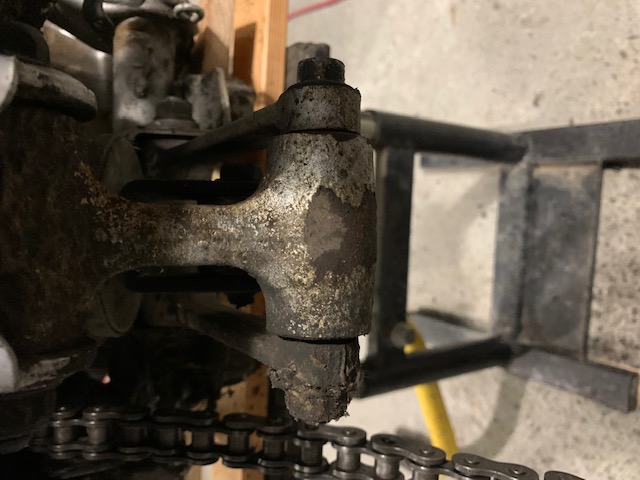

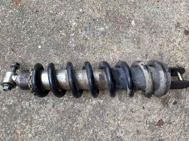

Je n'avais pas eu de temps pour travailler dessus ces derniers temps et j'ai enfin pu m'y remettre un peu :-D
Le bras oscillant et l'amortisseur sont enlevés.
Il est pas très frais mais on verra après un bon nettoyage
Ponçage et peinture s'imposent
