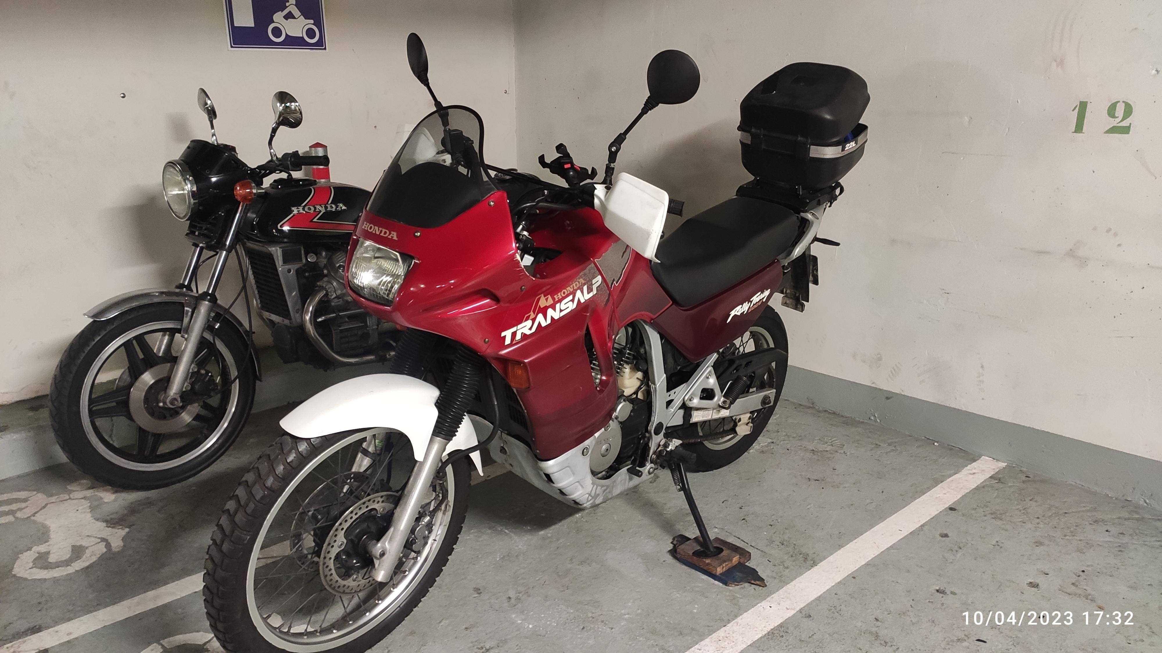

Je viens aux nouvelles avec ma moto. Pour commencer, une photo :
Transalp & Palmier
Transalp & Palmier
J'ai parcouru environ 250 bornes depuis le remontage et voici la situation :
J'ai remplacé la ligne par une ligne d'origine ( en très bon état ) étanche. Dans l'ancienne, il n'y avait même pas de joint entre le collecteur et le silencieux d'où la fuite massive. La moto tourne mieux de ce fait, mais j'ai toujours des ratés d'allumages au ralenti et en coupant les gaz à bas régime qui se matérialisent par des petites explosions en sortie d'échappement.
J'ai aussi pu remplacer la bougie récalcitrante donc pour résumer :
- 4 bougies neuves.
- Filtre à air neuf et filtres secondaires neufs.
- Pipes d'admission neuves.
- Carburation avec les réglages d'origine ( a priori ).
- Bobines OK ( a priori ; le remplacement n'a rien changé et j'ai testé les anciennes qui sont dans les clous ).
- Echappement étanche.
Avez-vous des idées de la cause de ces ratés ?
Merci pour votre aide. :respect :signe
