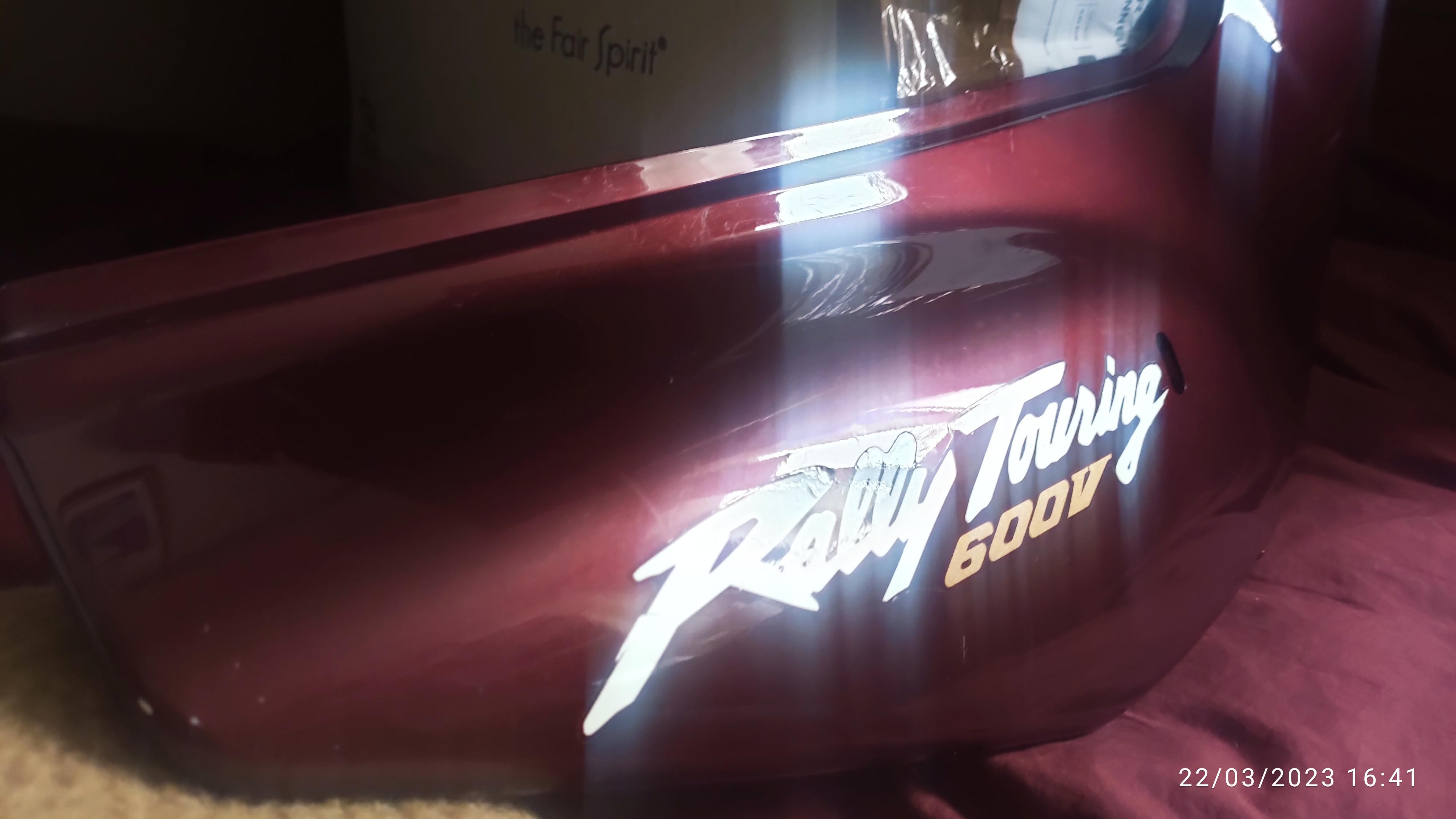

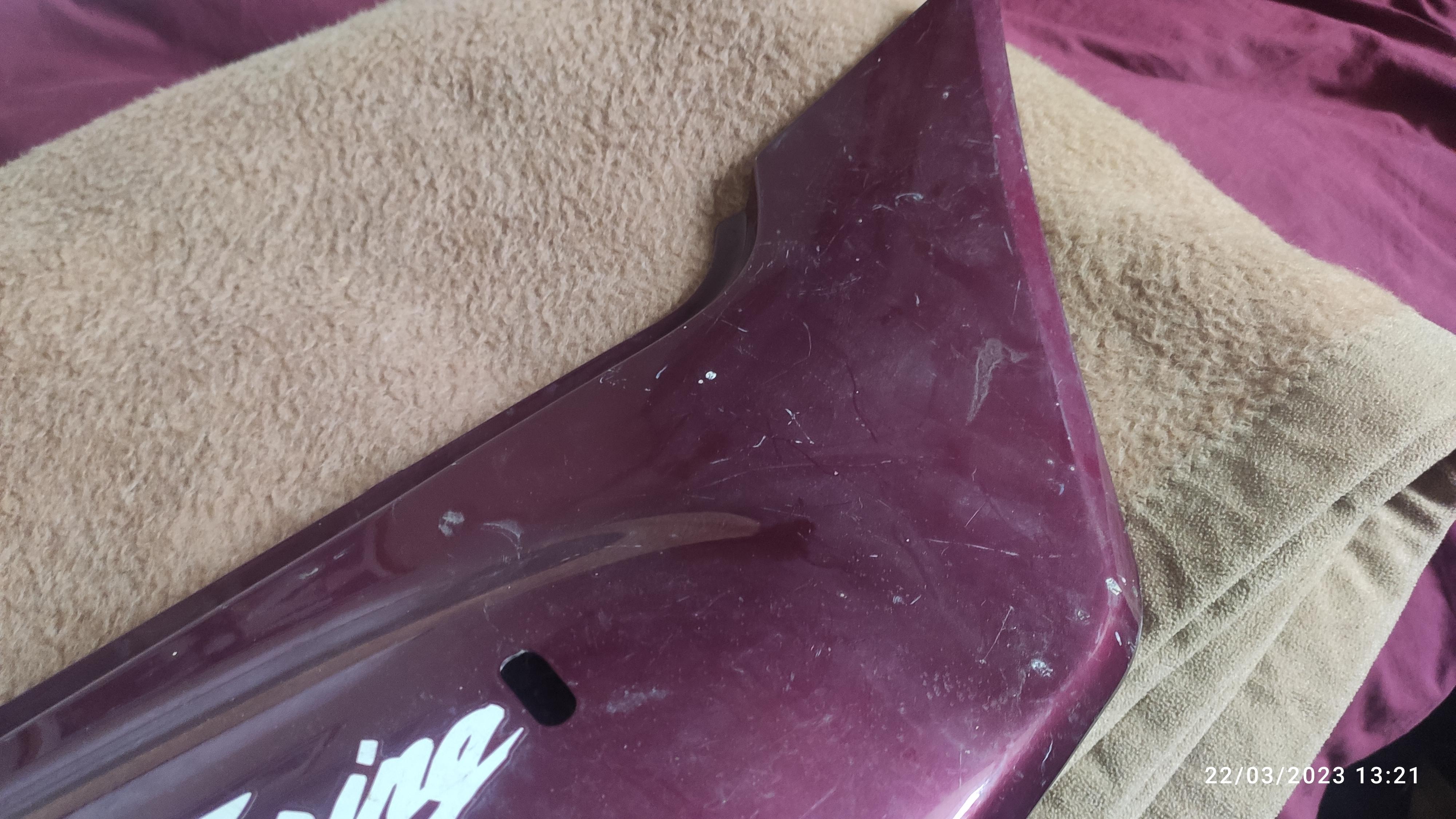

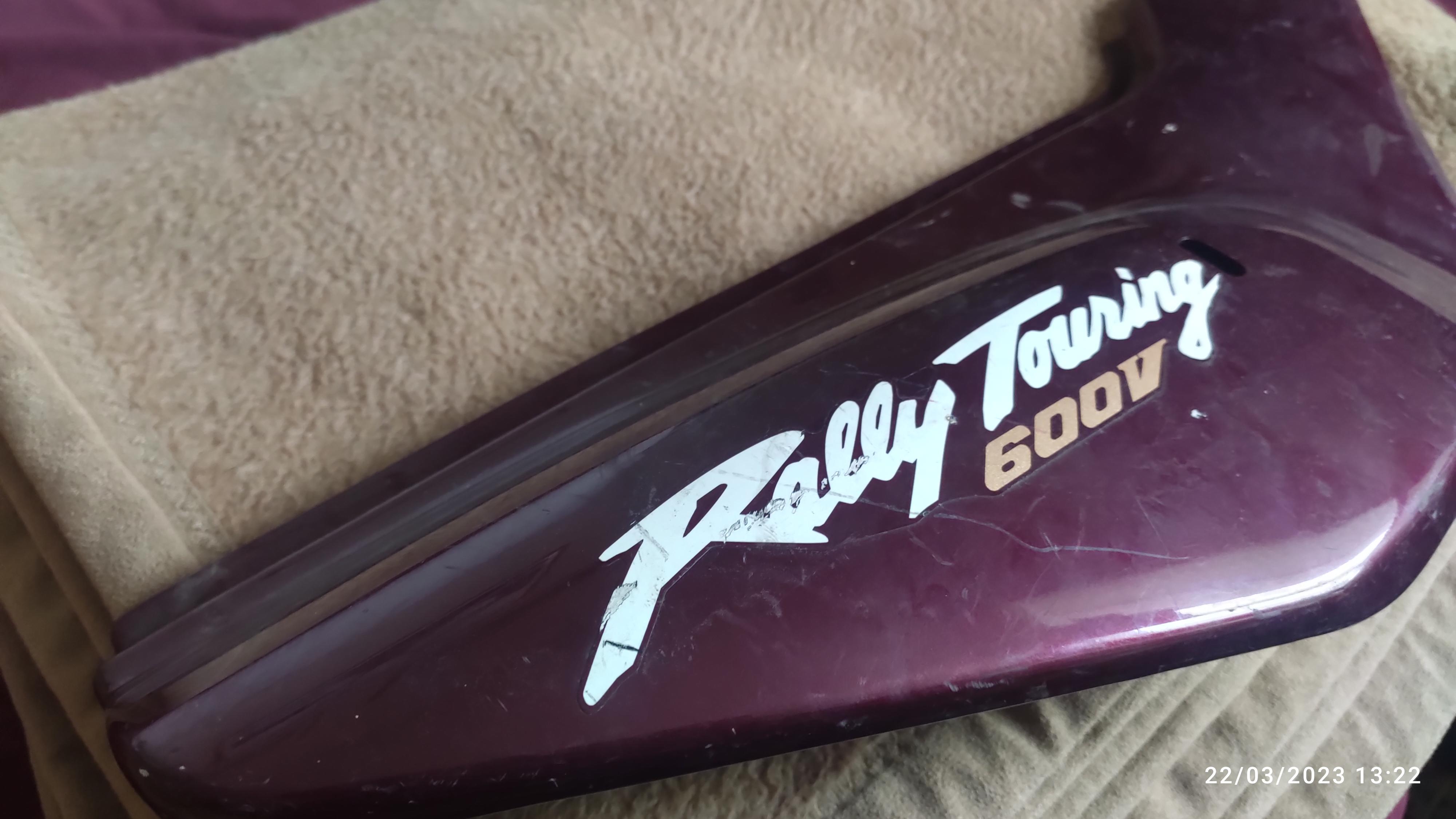

J'ai dégoté un cache côté droit ( exploit en soi ) de la bonne couleur mais avec une fixation cassée que je devrais réparer ( @Brunoma18 je vais peut être avoir besoin d'un kit ). J'ai aussi une tête de fourche de la bonne couleur mais avec un bout cassé à réparer, qui subira le même traitement.
Voici un avant après avec le même traitement que le gauche ( désolé pour les reflets ) :

Pas mal le rendu, t'as revernis par dessus visiblement, c'est bien brillant, bien joué
Tu l'as dépoli avec quoi ?

Merci pour le compliment @Calou66 et non je n'ai pas verni, comme pour l'autre j'ai lustré au Menzerna 1000 et "pad" orange ( ferme ).

Merci l'amidarcphil34 a écrit : ↑22 mars 2023, 22:59Oui, merci pour l’info. J’en ai trouvé sur Amazon avec une petite lustreuse..... comment fais tu pour obtenir un si beau résultat ?
Ensuite lustrer au Menzerna 1000 ( ou autre marque comme Sonax, Meguiar's etc ) et éventuellement au 3000 avec pad noir ( tendre ) pour améliorer la finition.
Si la pièces comporte des rayures plus marquées il peut être nécessaire de poncer au papier très fin ( 1500 et plus ) avant de lustrer.
Dans tous les cas, prendre son temps et vérifier régulièrement son travail.
