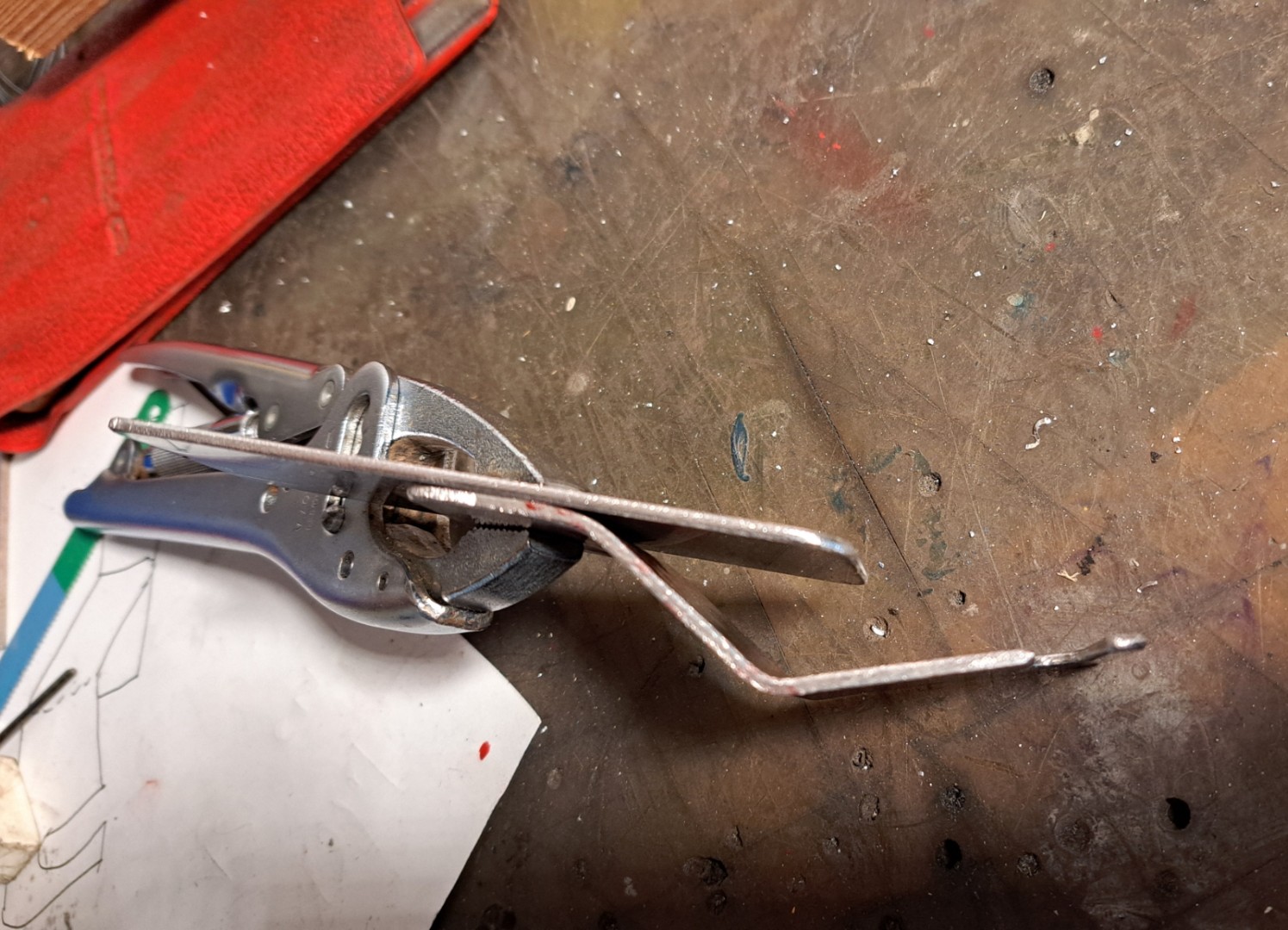

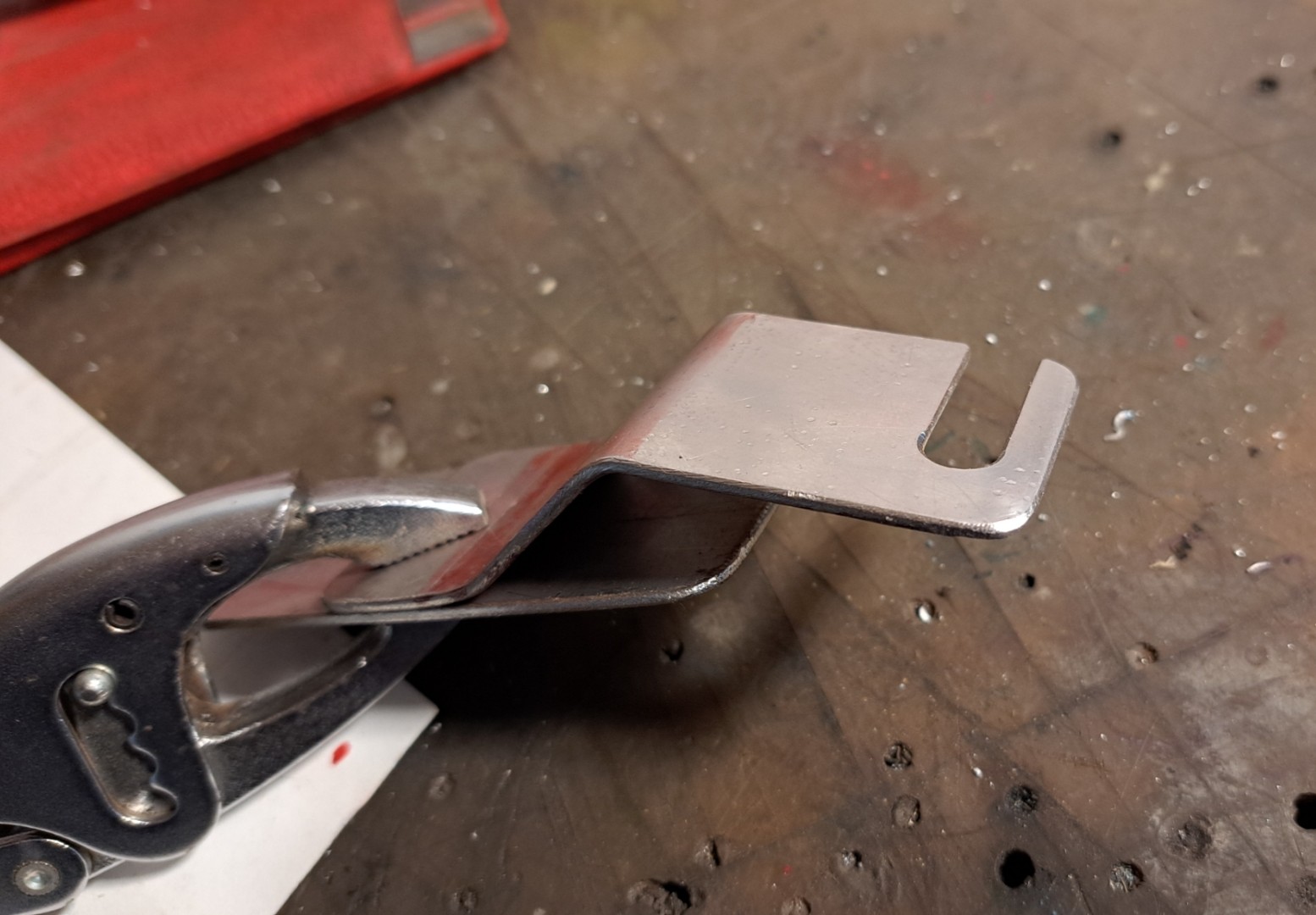

Dans la rubrique "facilité de montage" je suis en train de me fabriquer un bloqueur de pneu comme ça
Mon soucis est que j'ai bien une jante AV pour faire des "essais" à blanc mais par de jante AR.
Donc, si quelqu'un à un bloqueur sous la main j'aimerai avoir une vue de dessus et quelques côtes afin de finaliser le miens, merci :wink:

Si j'en ai un la partie plate fait 7.5 cm.La partie bombée, là où il il l'échanchure pour la mise dans le rayon c'est 1 cm ouverte sur 1 cm, pliure vers 4 cm descend sur 4 cm.

Tu peux me faire une photo de l'outol que tu as de profil, que je me rende compte des angles?
