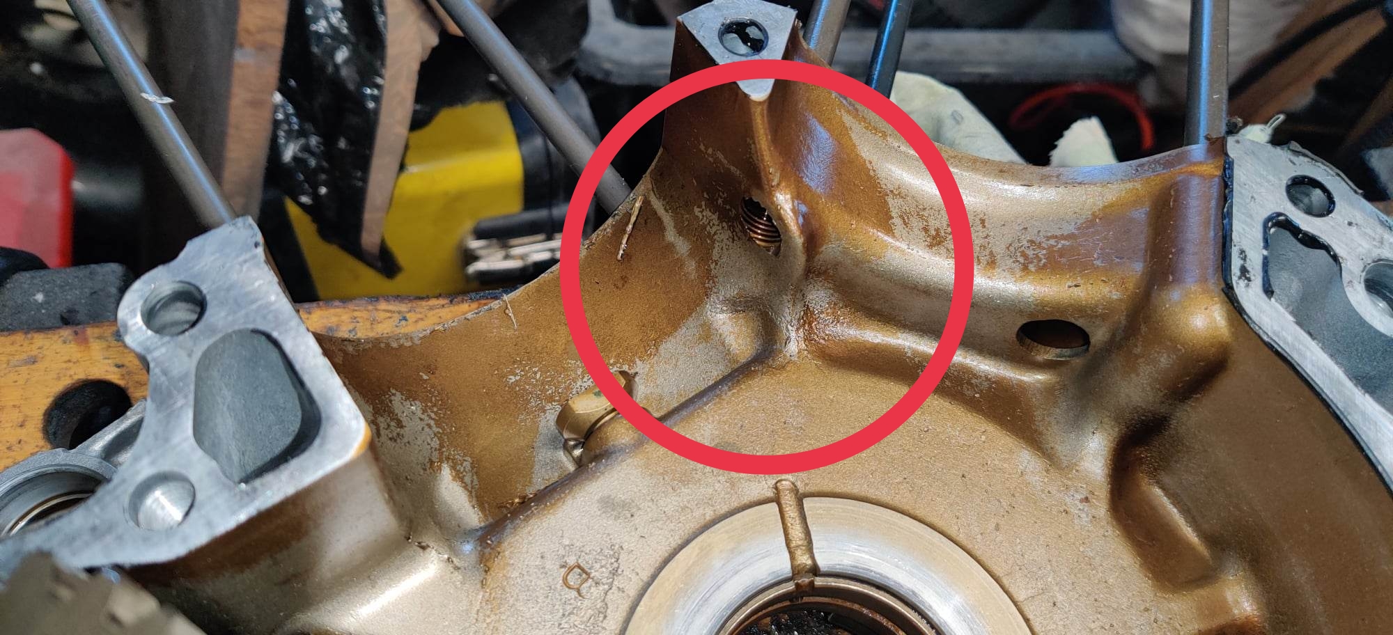

Message par Paquito59 »
Le coupable :énervé
Avec plein de copeaux prêts à aller faire mumuse avec mon vilo
Jai pas l’impression qu’il reste assez de filetage pour pouvoir tarauder mais bon vaut mieux essayer
Modifié en dernier par Paquito59 le 21 mars 2023, 10:08, modifié 1 fois.
C'est ce que je craignais... Tu tentes l'hélicoil ou alors tu remplaces les 2 1/2 carters...

Je vais ptet dire une bêtise mais y a pas ou plusieurs de ces puits de goujons qui servent à faire circuler l'huile ? @Brunoma18 @stefter
Du coup, l'écrou borgne qui verrouille le goujon (qui a été explosé ici si j'en crois ta photo au début de la discussion) c'est un bon moyen pour se rendre compte d'un problème de ce genre: Si ça vient en butée: "Ne plus toucher à rien il y a un problème!" :ouioui

Me suis poser la question vu le diamètre de l’alésage comparer à celui de la vis. Mais vu qu’on a un écrou qui fait « étanchéité » en haut et qu’en bas on ne donne sur une partie vide et non sur le bas moteur je vois mal par où l’huile devrait passer.
En tout cas pour les autres il y a sûrement de l’huile à l’intérieur de lalesage. Pourquoi ? Je vois mal l’huile servir de refroidisseur à la vis vu la température de celui ci.
Messages : 49770
Je ne suis pas sur de moi mais dans certains moteurs l'huile peut transiter de bas en haut du puits de goujon pour aller lubrifier les AAC par exemple, ça évite d'usiner un autre conduit.
Ce n'est pas pour refroidir le goujon donc.
Faut juste vérifier si ton puits de goujon est concerné ou pas.
@marcopolo avait posté un circuit de lubrification dans le topic de quelqu'un ici qui avait un souci à ce niveau.
J'ai retrouvé c'est chez @ZefZef
viewtopic.php?p=748835#p748835
On voit bien en fluo le chemin emprunté le long du goujon.
