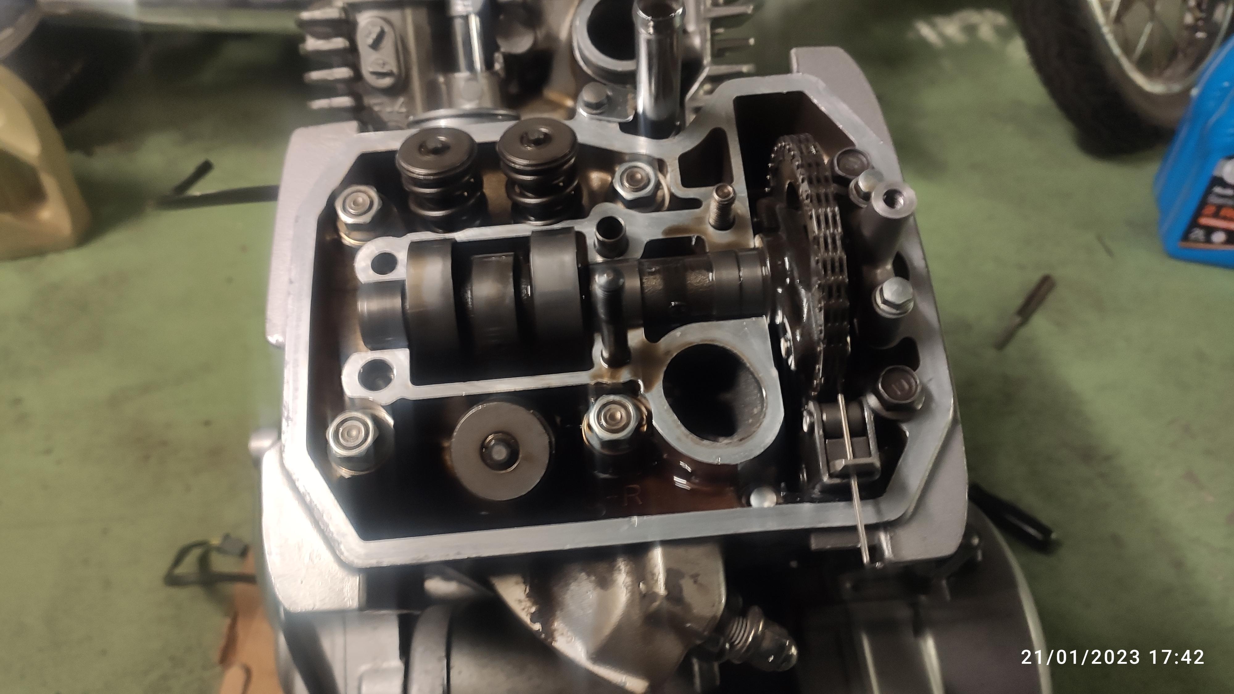

Je viens aux nouvelles encore une fois suite à ma dernière session mécanique.
J'ai refermé, non sans péripéties, le moteur et vint alors le moment de le faire tourner pour voir si j'ai réussi à résoudre le problème.
Voyez par vous même sur ces photos du cylindre arrière :
Test après remontage
Et oui, bonne nouvelle, l'huile arrive à la culasse arrière maintenant :premier
Je suis content du travail. Le moteur tourne très rond et a une bonne compression.
Il reste maintenant à le remonter dans le cadre et tout rebrancher et voir ce que cela donne sur la route.
La suite au prochain épisode. :popcorn

Messages : 10252
Has thanked : 148 times
Ah génial, ça c'est une très bonne nouvelle, suis content pour toi wow
On peut dire que tu as fait preuve de persévérance :bravo
