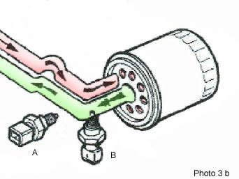

L'huile arrive au filtre à huile par les trous extérieurs et repart filtrée par la partie centrale pour graisser toutes les parties du moteur en mouvement, coussinets, paliers, guides ... qui ont un faible jeu de fonctionnement, afin de maintenir tout le circuit sous pression.
circuit huile moteur -- filtre à huile.jpg (14.72 Kio) Vu 2098 fois
La partie filetée dont tu parles, c'est le centre, donc c'est bon.

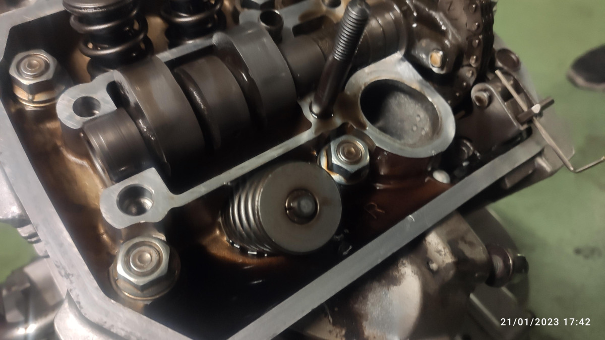

Je viens aux nouvelles encore une fois suite à ma dernière session mécanique.
J'ai refermé, non sans péripéties, le moteur et vint alors le moment de le faire tourner pour voir si j'ai réussi à résoudre le problème.
Voyez par vous même sur ces photos du cylindre arrière :
Test après remontage
Et oui, bonne nouvelle, l'huile arrive à la culasse arrière maintenant :premier
Je suis content du travail. Le moteur tourne très rond et a une bonne compression.
