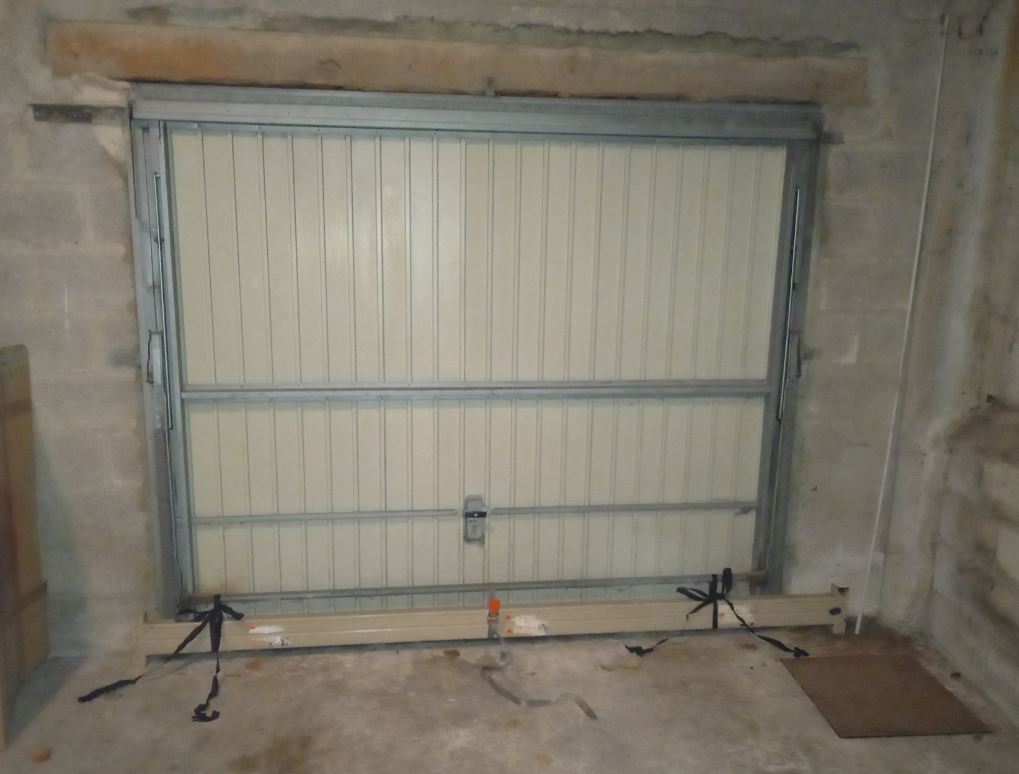

Hier soir, je rentre du taf assez tard, il pleut, il fait nuit, j'arrive au hangar pour rentrer la Grisette et là, impossible de rentrer la clé dans la serrure :?
Un en..lé m'a gavé le barillet avec de la colle (cyano je pense) :-[
Je n'ai pas d'ennemi alors, soit vandalisme gratoss juste pour faire C.ier Ou, technique pour voir si ça bouge dans les jours à venir et revenir éventuellement pour pénétrer ???
Bref, heureusement que j'ai une autre entrée :zen du coup, avec les moyens du bord, j'ai condamné la bascule débordante le temps que je m'organise.

@paraglandeur , merci pour ta recette mais malheureusement je ne peux l'appliquer.
Le canon de serrure collé en position fermé ne permets pas la dépose par l'intérieur du bâtiment.

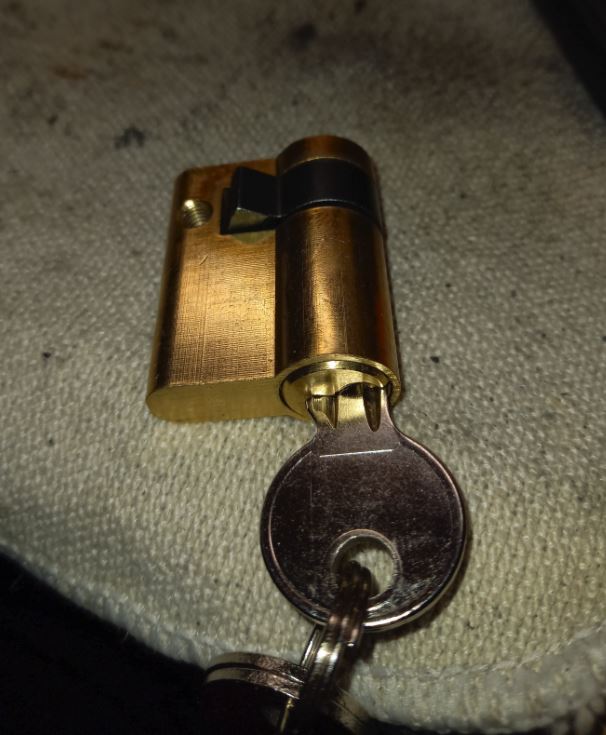

J'ai racheté un canon neuf, voici la position du loquet (en acier trempé) en position serrure fermée.
Ce loquet est encapsulé de part et d'autre dans la serrure emboutie.
le loquet n'étant pas dans l'axe du profil du canon, cela ne permets pas de l'extraire de l'extérieur, ni de l'intérieur :-[
2 Solutions
- Percer le canon de l'intérieur du batiment, c'est le coté ou il y a le moins de matière pour atteindre la gache en acier trempé.
ou
- Percer la serrure (encapsulage) pour reproduire l'empreinte de la gache désaxé qui permettrait au canon de sortir en position fermé par l'intérieur du batiment
Photo canon de serrure coté intérieur du batiment
serrure 1.JPG (24.56 Kio) Vu 1869 fois
donc boitier serrure indémontable ?
c'est quoi encapsulé ? une titre photo ?

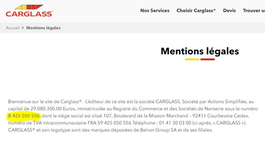

Petit conseil:
Quand on a un doute, il faut commencer par vérifier les mentions légales du site en question.
En général, on trouve un lien en pied de page d'accueil, il faut parfois chercher un peu.
En l'occurrence, j'ai été vérifier, le site ECLYPSE BOUTIQUE .COM ne mentionne aucune identification, c'est remplit de blabla mais rien ne permettant d'identifier l'enregistrement légal de cette entreprise. il n'y a qu'une adresse mail, autant dire rien du tout.
Je prends l'exemple d'un site français comme CARGLASS
On y trouve son référencement (immatriculation) surligné en jaune
mention legales carglass ex.JPG (56.79 Kio) Vu 1559 fois

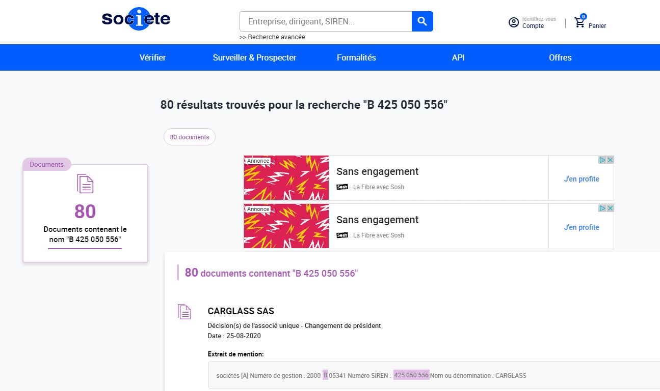

On peut ensuite aller sur un site comme SOCIETE.COM et coller l'immatriculation et effectuer la recherche.
Le commerçant est bien référencé, donc il existe réellement. C'est déjà une bonne piste mais ça ne couvre pas tous les risques car il peut être malgré tout en cours de liquidation ou redressement. L'accès gratuit de ce site ne permets pas d'accéder aux toutes dernières informations.
Bien entendu les sites étrangers sont beaucoup plus compliqués à vérifier, mais on doit, toujours au niveau des Mentions légales trouver des infos un peu mieux garnit qu'une simple adresse mail.
