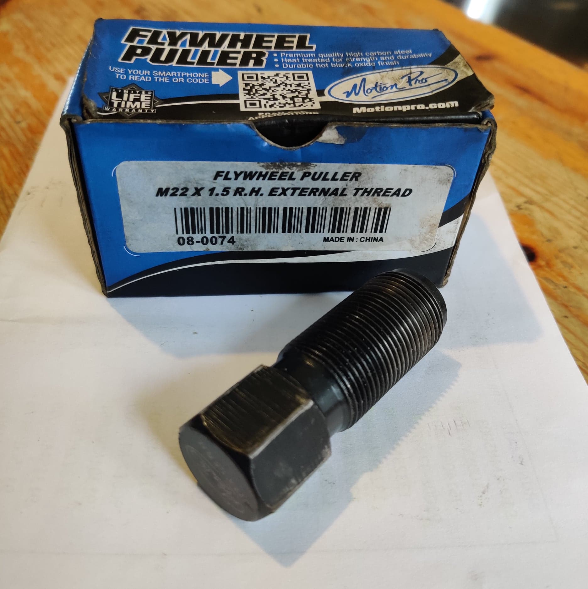

Je possede un Motion Pro
La taille c'est M22 x 1.5
Il y en a un dans une autre marque ici
https://www.best4moto.com/arraches-extr ... r-bmw.html

Celui que j'ai est taillé dans la masse, ça tient le coup :mrgreen:
Messages : 9512
En cherchant par la référence j'ai trouvé le même que le mien
https://www.mxtotal.com/fr/extracteur-m ... o-08-0074/
Le site est basé en Espagne, mais le tarif est intéressant :wink:

Ah oui très intéressant même, on est loin des 70e de l’original Honda que j’avais vu.. je commande
