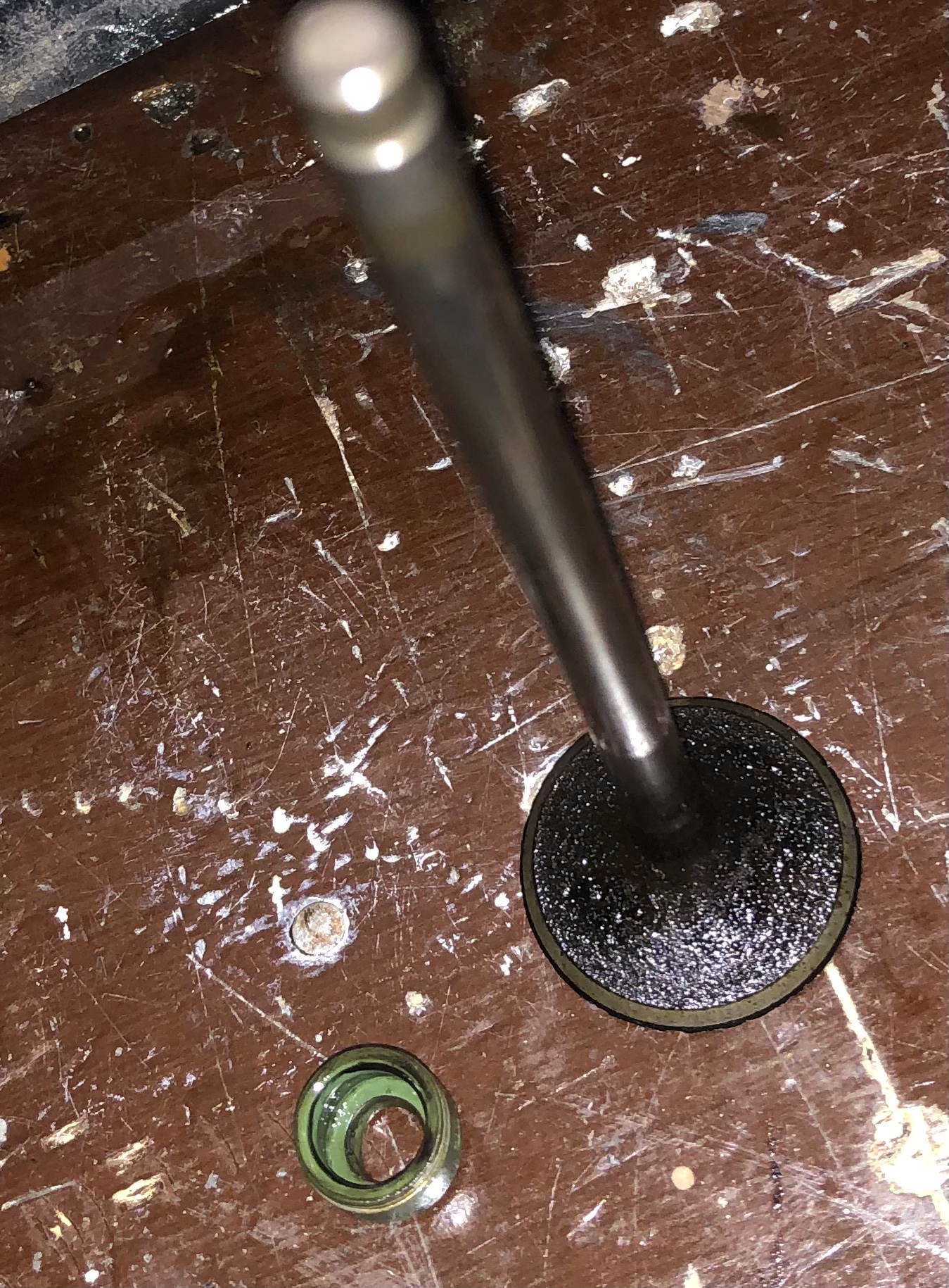

Comment on vérifie qu’un joint de queue de soupape est mort déjà ? Je crois avoir lu une histoire de joint sec ou je ne sais plus quoi
Faut les changer de toute façon ! Et acheter des vrais, les verts.
- Paquito59
- Messages : 667
- Enregistré le : 01 janv. 2022, 21:29
- Localisation : Haut de France
Oui je les change dans tout les cas mais je cherchais un peu d’où venait ma conso d’huile
Et oui j’ai lu partout qu’il fallait les verts

Ils sont durs, un peu comme les pipes d'admission des carbus, mais en tout petit. Les lèvres n'ont plus aucune souplesses

Ils sont bien dur ! Ça me rassure
