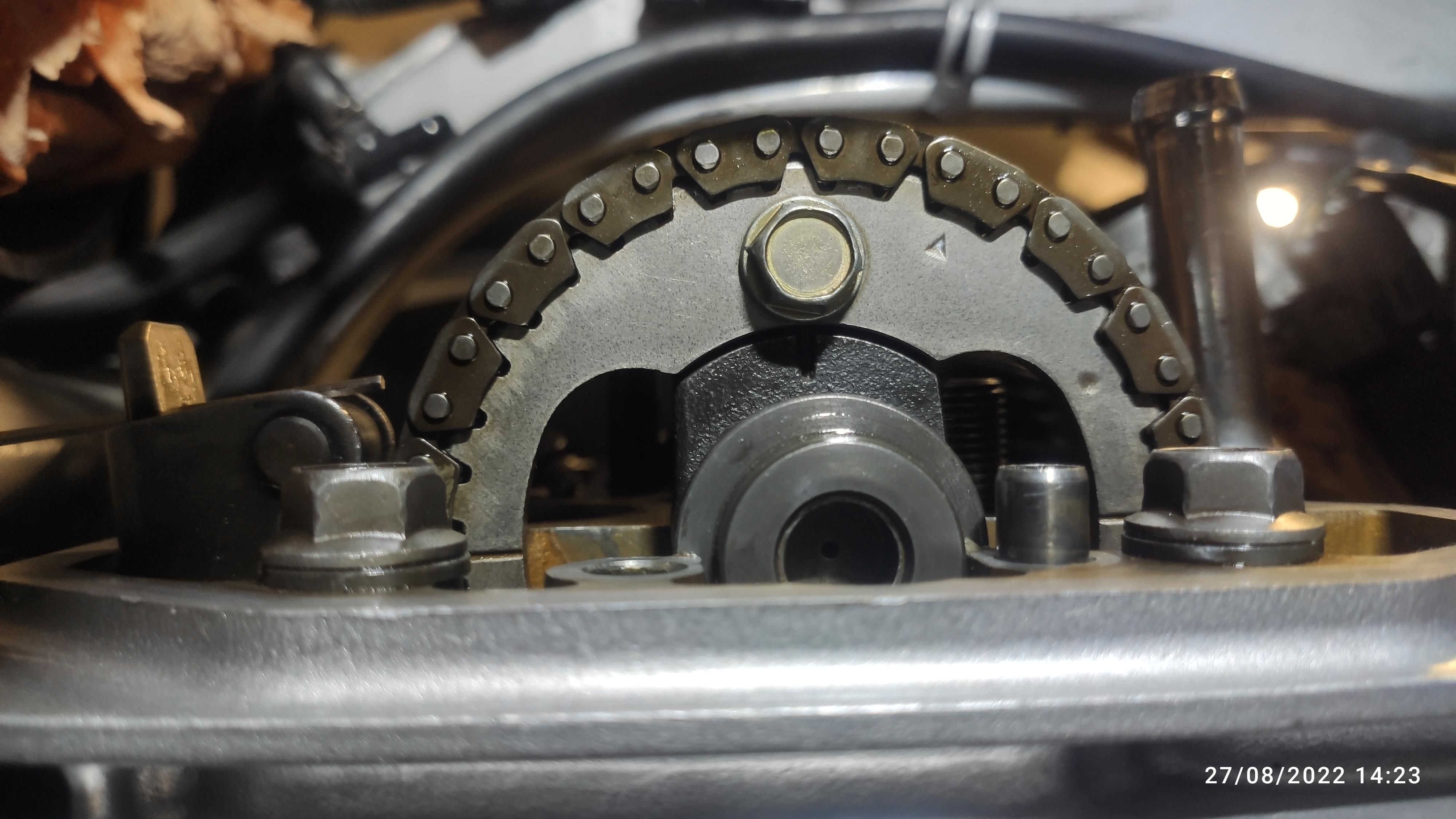

Je viens avec des nouvelles du front.
J'ai remonté la distribution comme suit : Tout fonctionne normalement et la compression moteur semble bonne, ça tourne rond.
La pression d'huile arrive bien au cylindre avant, mais pas à l'arrière il me semble. Voici une vidéo, sans bougies, où je fais tourner le moteur quelques secondes en espérant que l'huile arrive
Qu'en pensez-vous ? D'où peut venir cette absence d'huile à l'arrière et pas à l'avant ?
Merci d'avance pour votre aide
Cordialement
Cordialement

C'est une possibilité en effet. Tu paries donc sur le passage au joint de culasse bouché ?marcopolo a écrit : ↑27 août 2022, 18:24stefter a écrit : ↑22 août 2022, 11:30sur les 600 a moteur gris l'huile qui remonte vers les arbres passe par un petit trou dans le joint d'embase de 1à2mm de diametre !

PS : Ai-je attendu assez longtemps pour que l'huile monte à l'arrière ?

Là ou en bas du cylindre ou ailleurs ...
Refais quelques essais, en huilant bien les paliers et les queues de soupapes.
Tu as enlevé 2 bougies pour que le moteur tourne plus vite au démarreur ?

As-tu bien contrôlé/soufflé le passage d'huile dans le demi-palier comme expliqué par Stefter ?
Tenter aussi un coup de soufflage par la remontée d'huile, mais si le bouchon est là ça risque juste de le renvoyer plus bas et qu'il revienne aussi vite. Enfin on ne sait pas
comme dirait @stefter

Je n'ai pas soufflé non j'ai zappé cette partie du message malheureusement. Je ne me souviens pas avoir vu quelque chose à ce niveau mais j'irai voir dès que possible.marcopolo a écrit : ↑27 août 2022, 20:39As-tu bien contrôlé/soufflé le passage d'huile dans le demi-palier comme expliqué par Stefter ?
Tenter aussi un coup de soufflage par la remontée d'huile, mais si le bouchon est là ça risque juste de le renvoyer plus bas et qu'il revienne aussi vite. Enfin on ne sait pascomme dirait @stefter

M'enfin c'est pas très bon ,je pense que tu es bon pour un démontage du cylindre avant...

Je retenterai alors. Je l'ai fait tourner plusieurs fois avec et sans bougies donc j'imagine que l'huile aurait dû arriver à l'arrière si elle est arrivée à l'avant. Y a t il une vis creuse ou autre spécificité qui aurait pu louper au démontage ?stefter a écrit : ↑28 août 2022, 10:26mets de l'huile dans le puit carré ou baigneront les cames ensuite tu refais tourner..le temps était un peu court ! Refait un essai...m'enfin si l'avant est alimentée l'arierre devrait suivre..
Tu veux dire cylindre arrière plutôt. A ce sujet, quelqu'un a le schéma de graissage du moteur de PD10 ?

combien de temps as tu attendu, moteur tournant, pour voir l'huile remonter ?

10 secondes à chaque essai, comme dans la vidéo.
Cela a suffit pour l'avant en tous cas.
