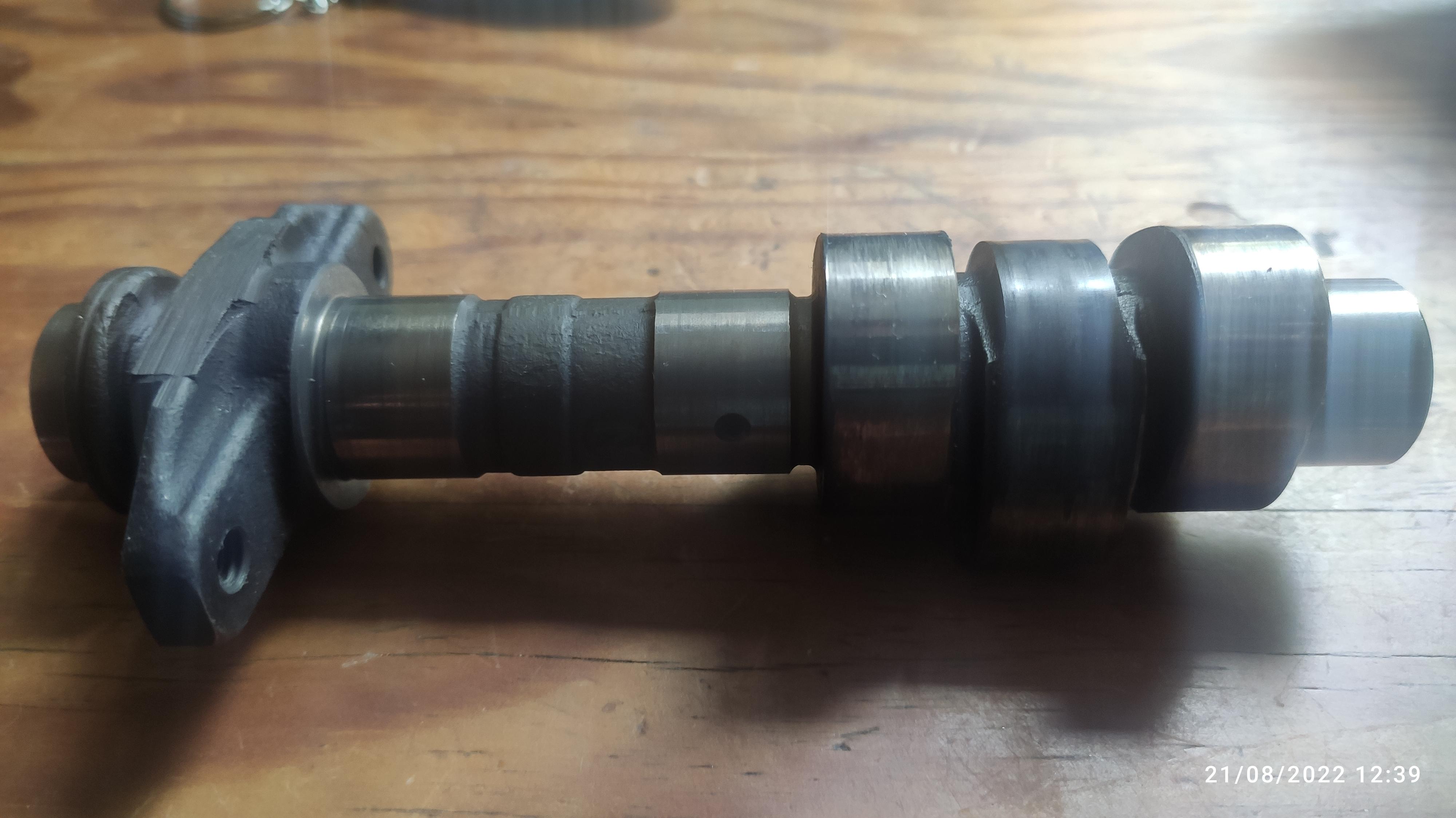

mets nous une photo de l'arbre usé pour voir!

J'ai l'impression que le culbuteur s'est coincé pendant que l'AAC continuait de tourner et cela a limé le culbuteur jusqu'à ce qu'ils soient devenu tellement fin qu'il a cassé. Car il y a bien de l'huile en bonne quantité dans le moteur et elle n'est pas neuve. Je n'ai pas trouvé de limaille de façon notable dans la culasse cela dit. Et c'est surtout les cames qui sont touchés et non les " tourillons " et paliers donc c'est très localisés et l'huile arrivait bien ailleurs logiquement.
Je prévoyais bien de vérifier que l'huile arrive au haut moteur avant de démarrer, tu as raison. Je le ferai tourner sans démarrer.
Voici des photo de l'AAC :
AAC cuit
AAC cuit
AAC cuit
AAC cuit
On voit les cames creusées

Je n'avais pas répondu car pas d'accord sur le fait que tu remontes sans avoir déculassé pour connaitre la cause de la casse.
As-tu au moins verifié que la soupape d'échappement travaille librement.

combien de temps as tu attendu, moteur tournant, pour voir l'huile remonter ?
“Due to budget constraints, the light at the end of the tunnel has been temporarily shut off. Please find your way in the dark.”
ZefZef
Messages : 156
Localisation : Paris - T@98
Département : 75 Paris
Message par ZefZef »
Mick13 a écrit : ↑
28 août 2022, 14:17
10 secondes à chaque essai, comme dans la vidéo.
Cela a suffit pour l'avant en tous cas.
