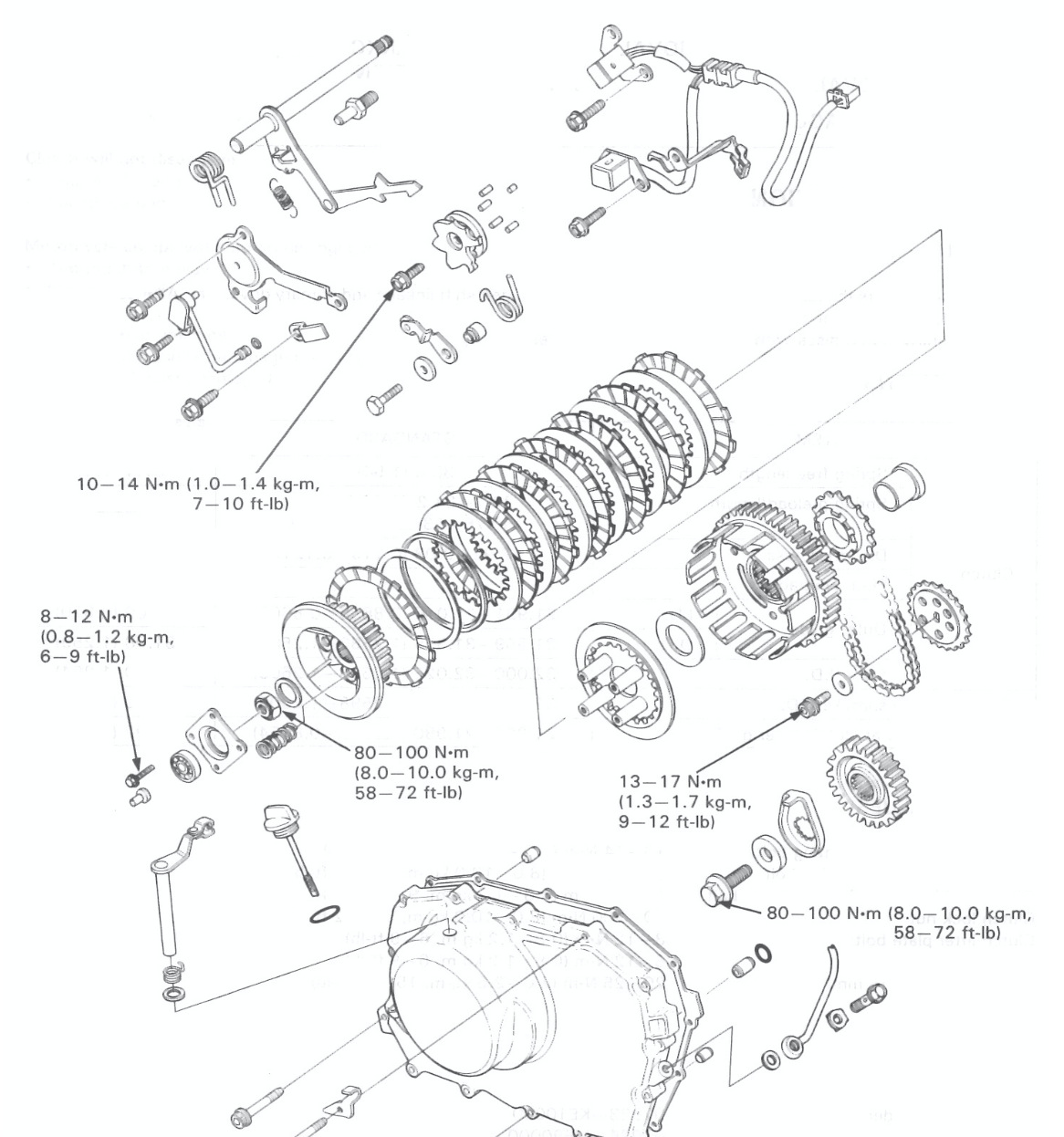

Par contre une autre question... Quand j'ai ouvert la clocloche, j'ai fait un peu le sauvage et les deux grosses rondelles ont volées :lol: , la grosse plate va en dessous mais celle incurvée, elle va dans quel sens? Au vue des marquages je dirais qu'elle va dans le sens " chapeau chinois " désolé pour la ref :lol: , si quelqu'un peut me confirmer

Sur cette photo de @dudu.13 on devine le chapeau chinois ...
