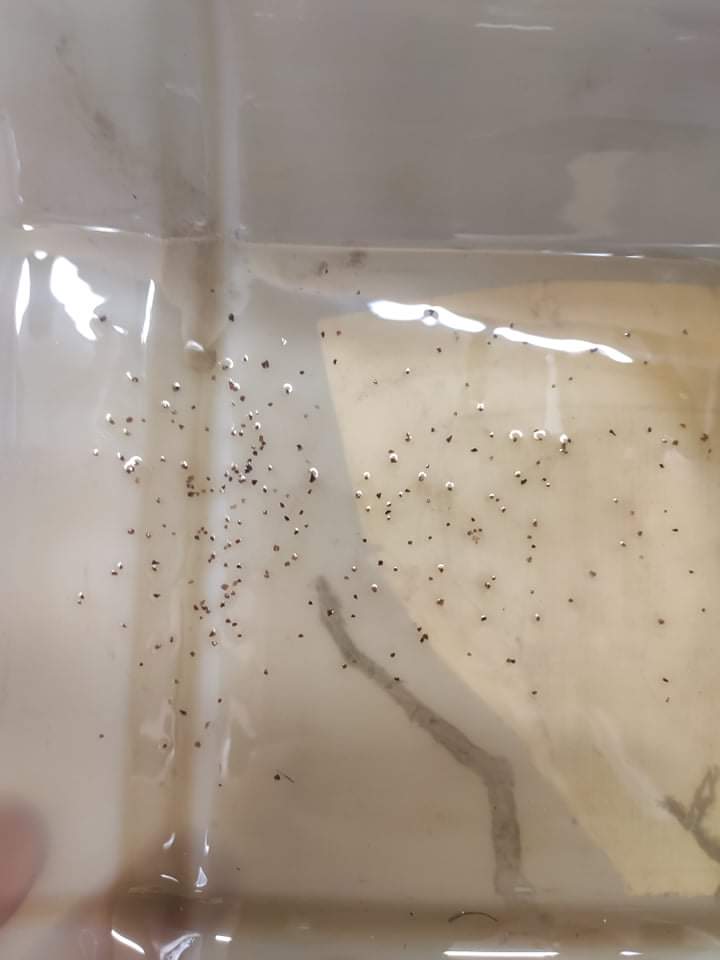

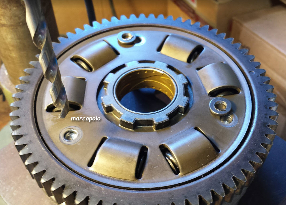

Maintenant me viens une question... Comment enlever les 3 rivets de la cloche proprement? Les percé? Meuler par l’extérieur de la cloche + chasse?
En tout cas l’état général est bon, j'ai juste une crainte car en vidangeant ( la vidange à 100km) je n'ai enlevé que 2,7 litres d'huile sur les 3,2 que j'avais mis ( peut être le reste est dans le filtre et les conduits du radiateur??)
Mais surtout il y avait plein de petits morceau dans le fond de mon bac a huile, je n'ai pas pu identifié la matière mais déjà ça n'aimante pas, peut être des morceau d'alu de la cloche? ou peut être des morceaux de plastique du bobinage d'allumage? ( quand j'ai sorti ce dernier j'avais plein de petites particules sur les doigts )

Les fameux morceaux dans l'huile... :oops: :oops: Certains ont l'air transparent :pasmafote
Tu perces par l'extérieur, il faut pointer bien au centre !
L'idée c'est d'enlever la matière du rivet sans enlever la matière de la contreplaque en acier ni l'aluminium de la cloche !
Perso j'y suis allé par taille de forets successifs croissants, en essayant de recentrer au maximum à chaque passe.
Je te laisse calculer la taille du bon foret final, c'est du 1/4 de pouce :wink:

Je vais faire comme ça, par contre je stresse un peu j'ai pas de perceuse colonne :oops:

C'est bon je vais aller percé a l'atelier d'un copain :youpiii
Par contre @marcopolo question bête... Tu perce uniquement la tête du rivet ou tu perce le rivet complet ? Je demande car dans la logique un rivet standard on perce juste la tête et ensuite on chasse mais la je ne connais absolument pas ce type de rivets
Tu perces jusqu'à ras de l'aluminium de la cloche, puis tu chasses, en calant correctement à l'opposé pour ne pas abimer la cloche.

Du coup je lui ai fait confiance, il a mis 6 rondelles de 2 mm qu'il a soudé au TIG.
:lol: oui c'est une solution :bravo
il faut toujours écouter les anciens :vieux
DamZs17
Messages : 76
Enregistré le : 01 nov. 2021, 09:36
Localisation : Etaules @T 94
Re: Bruit cloche d'embrayage 750 AT : Rénovation !
Message par DamZs17 »
Euh dites moi les gars j'ai un gros gros doute... :oops: :oops:
On aurait pas fait une connerie en soudant les rondelles sur la tôle extérieur ? Je m'explique j'ai regardé des photos de cloches démonté et la couronne va de gauche a droite sur des trous oblong avec les ressorts, or mes rondelles sont soudés sur une partie fixe, si mon raisonnement est bon les soudures des rondelles vont lâché en très peut de temps ?
Du coup j'attends votre avis mais je crois bien que je vais re démonté avant de faire une connerie... :shock: :?

Mon amis m'à répondu " ah oui tu as raison " il c'est trompé il soudait un point sur le ressort, il faisait tourner d'un demi tour et un autre point de l'autre côté. Il c'est fait avoir car il l'avait pas fait depuis longtemps :lol:
Du coup je suis bon à re démonté, mais dans mon malheur heureusement que j'ai pas rouler comme ça :roll:

Ca m'a travaillé au moins tout le midi ton histoire avant que j'arrive à avoir une bonne visualisation de toutes les pièces qui entrent en jeu.
Je reflechie encore, je suis sur un beau dessin ...

Bon j'ai mal au crâne
En rouge le ressort, la cloche, la contre plaque
En noir la couronne mobile.
En vert la rondelle qui a été soudée à la contreplaque.
Ca marche que dans un sens, donc ça cassera forcément, soit à l'accélération, soit à la décélarration :pasmafote
