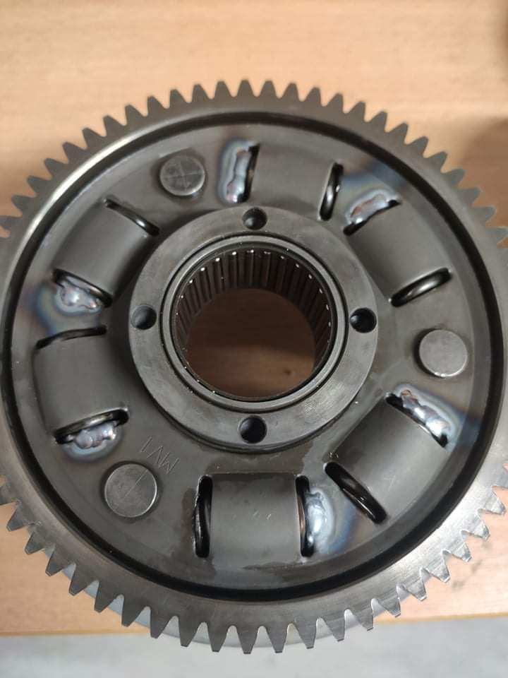

J'ai tout démonté ce matin en profitant pour sortir le carter d'allumage pour tout repeindre au propre.
Maintenant me viens une question... Comment enlever les 3 rivets de la cloche proprement? Les percé? Meuler par l’extérieur de la cloche + chasse?
En tout cas l’état général est bon, j'ai juste une crainte car en vidangeant ( la vidange à 100km) je n'ai enlevé que 2,7 litres d'huile sur les 3,2 que j'avais mis ( peut être le reste est dans le filtre et les conduits du radiateur??)
Mais surtout il y avait plein de petits morceau dans le fond de mon bac a huile, je n'ai pas pu identifié la matière mais déjà ça n'aimante pas, peut être des morceau d'alu de la cloche? ou peut être des morceaux de plastique du bobinage d'allumage? ( quand j'ai sorti ce dernier j'avais plein de petites particules sur les doigts )
Bref sa fait beaucoup de questions :lol: :lol: :lol:

Les fameux morceaux dans l'huile... :oops: :oops: Certains ont l'air transparent :pasmafote

Bon les gars je pense que je vais faire grincer des dents à plus d'un mais ce soir je suis allé voir mon ami Motobox, un spécialiste Honda depuis 50 ans, piste, dragster, flat track, montée impossible et j'en passe...
Je lui montre ma cloche pour qu'il me depanne de sa perceuse à colonne, et la il me dit:
" Il faut pas se faire chier j'en au réparé à la pelle en soudant des rondelles inox dans le passage des ressorts "
Il l'a même fait sur son africa de flat track!
Du coup je lui ai fait confiance, il a mis 6 rondelles de 2 mm qu'il à souder au TIG.
Il m'a certifié que sa n'avais jamais bouger sur toutes les motos qu'il avait fait.
Je vais servir de cobaye je vous tiendrai au courant une fois remonté et fait quelques centaines de kilomètres.
Il en à même profiter pour me refaire les portée des disques, il m'a dit que ma cloche était en très bon état pour 108000km

Du coup je lui ai fait confiance, il a mis 6 rondelles de 2 mm qu'il a soudé au TIG.
:lol: oui c'est une solution :bravo
il faut toujours écouter les anciens :vieux

Euh dites moi les gars j'ai un gros gros doute... :oops: :oops:
On aurait pas fait une connerie en soudant les rondelles sur la tôle extérieur ? Je m'explique j'ai regardé des photos de cloches démonté et la couronne va de gauche a droite sur des trous oblong avec les ressorts, or mes rondelles sont soudés sur une partie fixe, si mon raisonnement est bon les soudures des rondelles vont lâché en très peut de temps ?
Du coup j'attends votre avis mais je crois bien que je vais re démonté avant de faire une connerie... :shock: :?

Mon amis m'à répondu " ah oui tu as raison " il c'est trompé il soudait un point sur le ressort, il faisait tourner d'un demi tour et un autre point de l'autre côté. Il c'est fait avoir car il l'avait pas fait depuis longtemps :lol:
Du coup je suis bon à re démonté, mais dans mon malheur heureusement que j'ai pas rouler comme ça :roll:

Ca m'a travaillé au moins tout le midi ton histoire avant que j'arrive à avoir une bonne visualisation de toutes les pièces qui entrent en jeu.
Je reflechie encore, je suis sur un beau dessin ...

Bon j'ai mal au crâne
En rouge le ressort, la cloche, la contre plaque
En noir la couronne mobile.
En vert la rondelle qui a été soudée à la contreplaque.
Ca marche que dans un sens, donc ça cassera forcément, soit à l'accélération, soit à la décélarration :pasmafote
