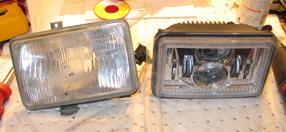

J'ai donc reçu un vieux phare de Ténéré 1VJ acheté sur un forum XT600, et je commence le bricolage.
C'est quand même de la bonne qualité ces phares japonais. Le métal tient bien et est épais. J'ai fait une 1ère entaille mais je m'arrête là : cela fait de la poussière métallique qui vole dans ma petite pièce.

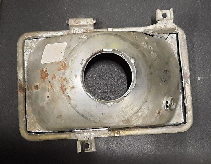

Bon j'ai avancé un peu ce week-end, entre les déjeuners de famille et autres trucs... J'ai terminé hier soir le découpage principal :
C'est pas encore terminé : le phare est encore trop large pour passer dans ce cadre que je vais devoir affiner tout en gardant les 3 pattes de fixation solidement arrimées. Je vais jouer de l'étau, la pince, encore de la dremel (heureusement que j'ai un petit stock de disques !)

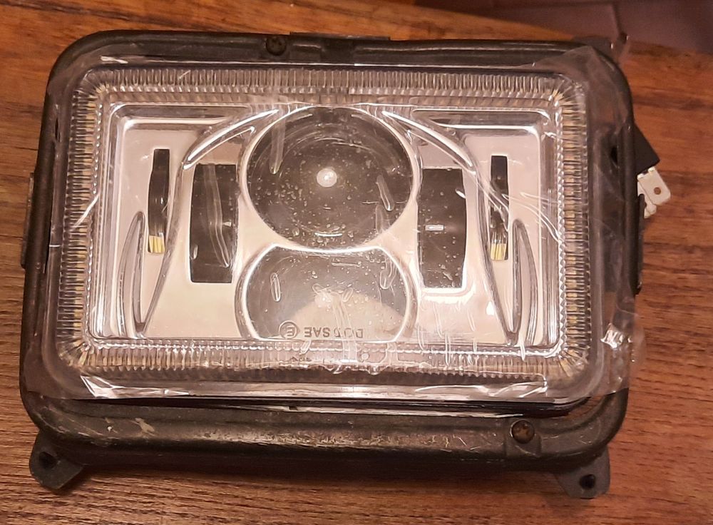

Bon, en jouant de la dremel en mode mini-disqueuse, de la scie à métaux, la lime et de l'étau, j'ai pu affiner sufisamment et creuser les coins pour que le phare chinois s'adapte :
C'est pas parfait car certaines soudures des pattes de fixation sont dans l'épaisseur et si je les travaille trop : je les casse !
J'ai donc du accepter une certaine déformation qui ne devrait gêner pour la suite.
On voit mieux le cadre sur cette photo :
Reste à fixer ou coller le cadre au phare à LED maintenant... Sikaflex ? Ou je trouve/fabrique un cadre qui serait placé sur l'avant du phare et qui serait fixé à la pièce que je viens de bricoler ?

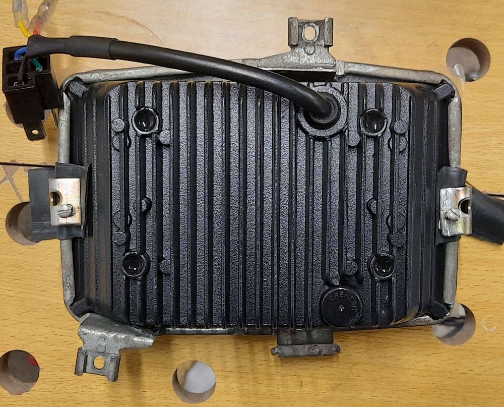

Bien... Je tentais de faire une fixation facile à démonter et remonter, afin de faciliter la maintenance éventuelle.
Fabrication à coup de disqueuse (grand format cette fois-ci), perceuse, lime, marteau, etc... de pattes maison permettant le serrage du cadre et du phare. Une petite vis assure le serrage et, en passant derrière le cadre à l'arrière du phare, assure le maintient de cette patte.
Résultat intéressant : le cadre est vraiment solidaire du phare, ça ne bouge pas !!
Hélas, le tout est trop épais et cela ne rentre plus dans le cadre de support du phare. J'ai essayé plusieurs placements possibles mais ça bloque à tout coup :

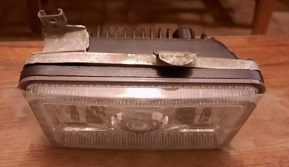

J'ai avancé ce week-end avec le Sykaflex :
Avec le cadre de fixation :
Reste à faire :

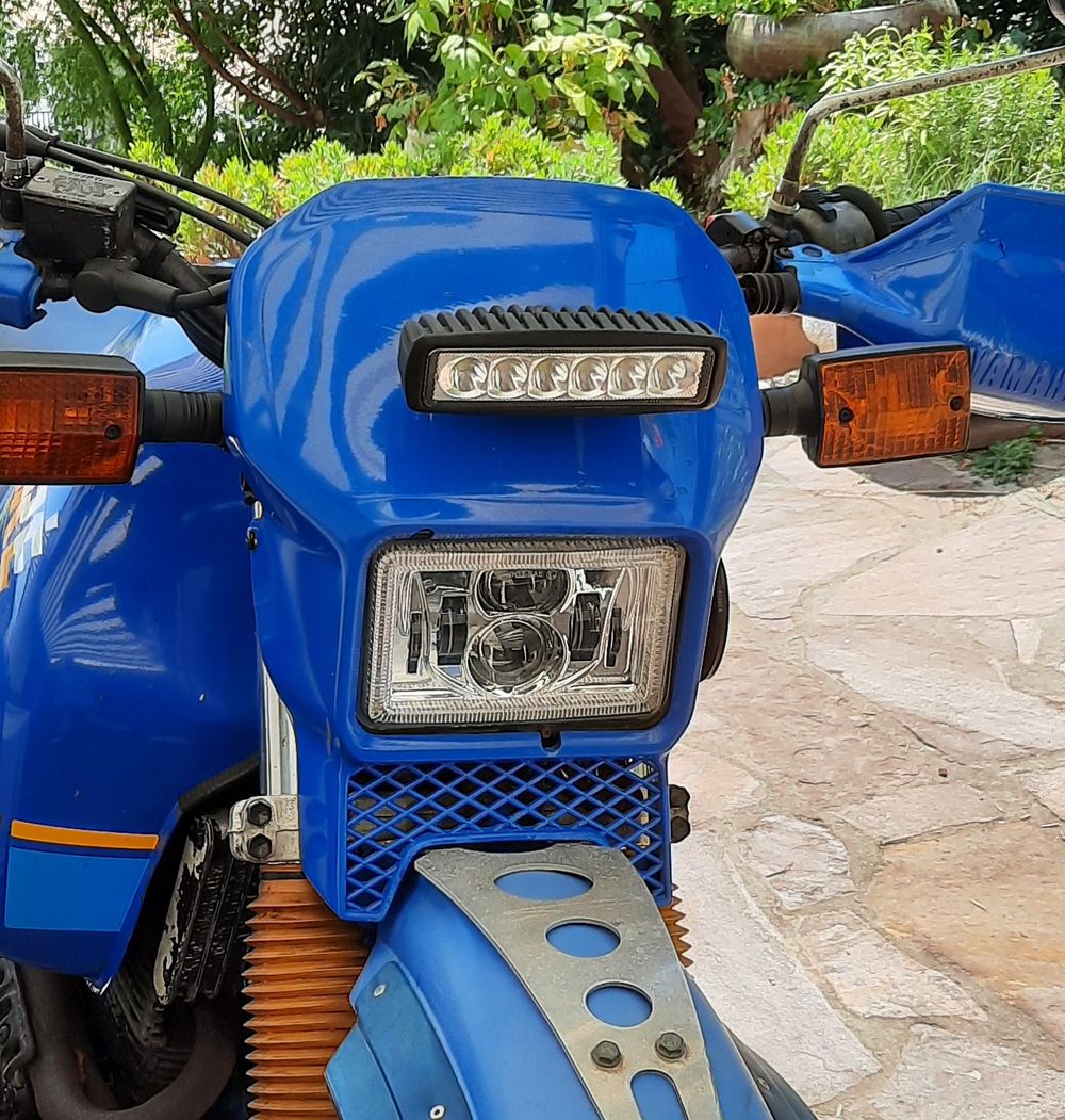

Voici enfin des news, ayant retrouvé ma moto avec le phare monté. Ça rend pas mal. La transformation est donc complètement réversible grâce au montage présenté dans les messages précédents.
Quelques photos :
A l'arrêt :
"feu de jour" (branché sur la lanterne) :
feu de croisement :
plein phare :
Je vous mets des photos du faisceau lumineux dans les 2 derniers modes un soir prochain, mais je peux vous assurer que ça éclaire plus que le phare d'origine !
Je songe à virer la barre de LED montée au dessus : elle ne sert plus.

T'as du bol que le contrôle technique de mes couilles soit annulé parce que ton phare chinois ne doit pas être homologué.
Ca rend bien.
