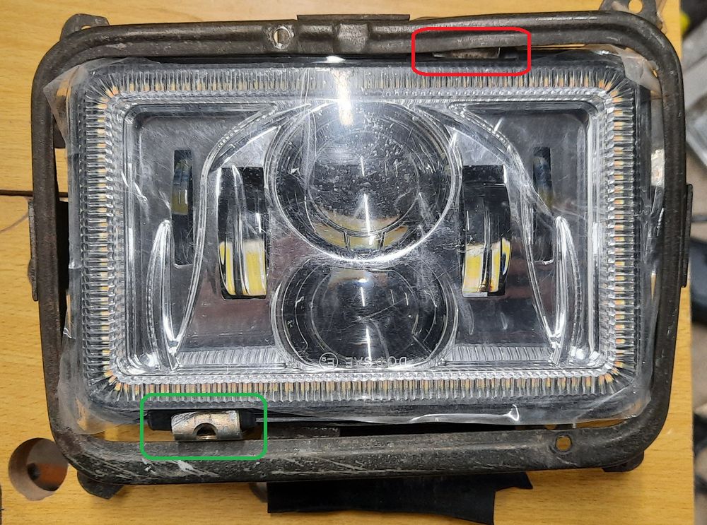

Re: [Ténéré] Adaptation d'un phare à led chinois
Bien... Je tentais de faire une fixation facile à démonter et remonter, afin de faciliter la maintenance éventuelle.
Fabrication à coup de disqueuse (grand format cette fois-ci), perceuse, lime, marteau, etc... de pattes maison permettant le serrage du cadre et du phare. Une petite vis assure le serrage et, en passant derrière le cadre à l'arrière du phare, assure le maintient de cette patte.
Résultat intéressant : le cadre est vraiment solidaire du phare, ça ne bouge pas !!
Hélas, le tout est trop épais et cela ne rentre plus dans le cadre de support du phare. J'ai essayé plusieurs placements possibles mais ça bloque à tout coup :
Donc je vais passer au Sikaflex... Pas sûr que je trouve cela chez le quincaillier du coin, mais je vais aussi chercher en ligne.
EDIT : ça se trouve dans toutes les enseignes de bricolage, donc j'achète cela dans les jours qui viennent...
