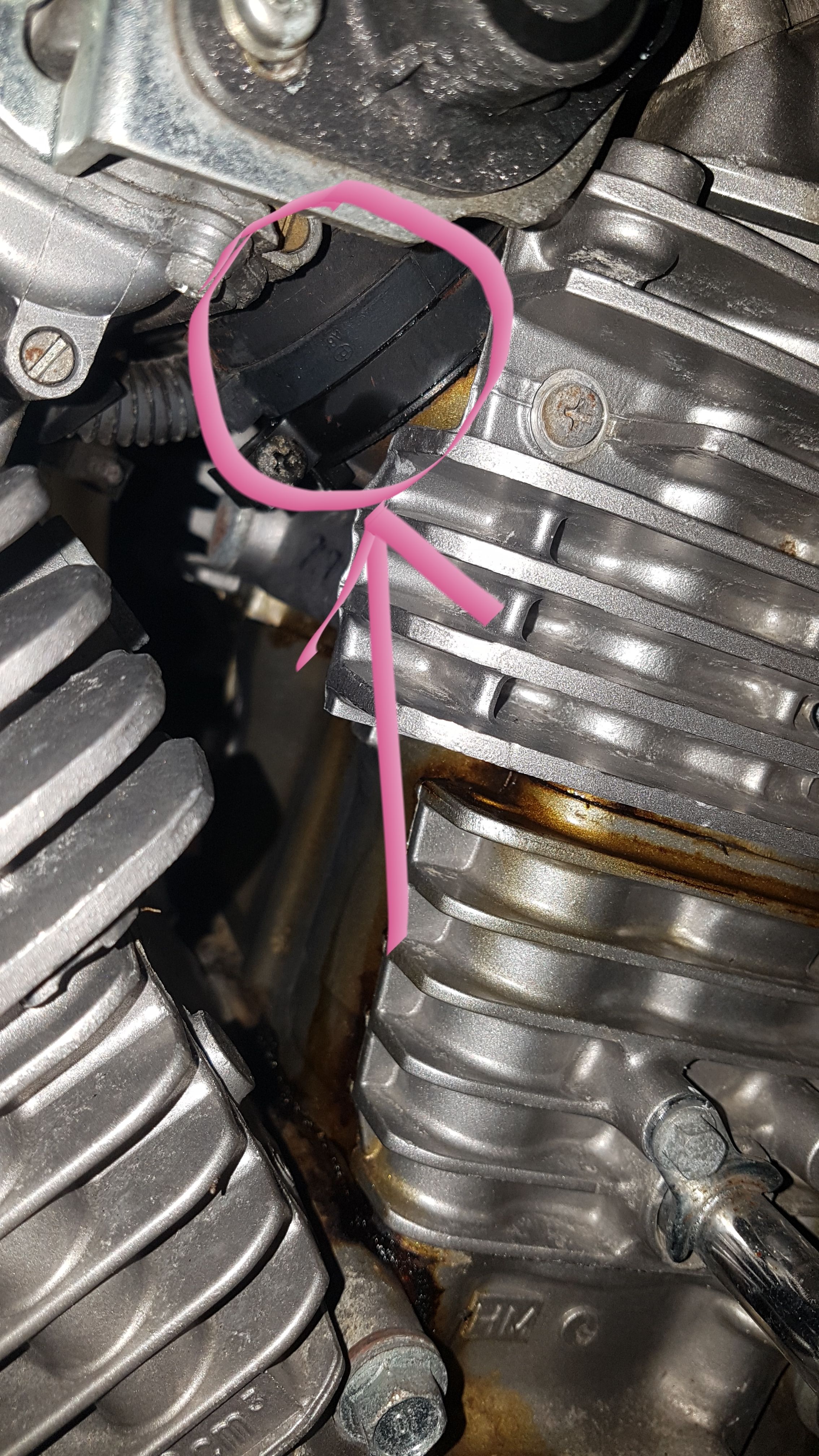

Salut à tous,
Je constate au fil des km que jai une fuite sur la partie moteur. J'ai bien lu vos sujets concernant le remplacement du joint de cache culbuteur ou la pose de rondelle. Mais cest qu'elle partie du moteur le cache culbuteur...
Et dans mon cas, on voit rien sur la photo ? Ou au contraire, vous pouvez men dire plus ?
Merci, bonne journée

Hé bé, on part de loin avec toi :lol:
Alors voilà:
Je t'ai marqué les points d'où peuvent venir ta fuite (d'huile) sur le haut moteur.
Il y a deux trappes de réglage culbuteurs sur chaque cache culbus.

@mat6135
Ta photo, c'est caractéristique d'une pipe d'admission HS.
Le conduit rond en caoutchouc ronde qui relie carbu à culasse. Change les deux.

Ta photo, c'est caractéristique d'une pipe d'admission HS, la pièce en caoutchouc ronde qui relie carbu à culasse. Change les deux.
Comme qui dis lui..!

Ouaip' itou :ouioui
D'ailleurs j'ai l'impression qu'il n'y a pas de collier de serrage dessus.
Re: Fuite moteur
Pareil que les compères ! Couleur caractéristique et il suffit de regarder d'où ça vient !

Donc ca serait eux les fautifs ? J'ai nettoyé cette aprem et vais reverifier à mon prochain roulage. Niveau accès, même process que pour le joint de cacheculbuteur ?

Donc cette pièce neuve ?
Est ce grave et cela empêche til de rouler quotidiennement ?

Mais ... sur la 2eme photo on dirait qu'il n'y a pas de colliers non plus :-[
Je me goure ?
Question fuite(s), d'évidence faut revoir au minimum le serrage des colliers (absents ?) des pipes.
Peut-être faudra t-il les changer (les pipes ET les colliers).

Après, on voit aussi des traces suspectes aux joints de culasse, il faudrait que tu mates d'où ça vient, des joints de culasse ou de plus haut ? (caches culbus/pipes d'admission).

Oui c'est ça.
Si c'est grave ? Ben déjà ça veut dire prises d'air donc carburation dégueu, pas génial.
Elle tourne pas un brin bizarre ta meule ?

Tes fuites ont l'air vieilles.
Nettoie tout et regarde si tu vois de nouvelles fuites.

Pour tes fuites, tu as déjà à changer les deux pipes d'admission ou bien supprimer les petites entretoises qui empêchent de serrer les colliers à fond (pas trop quand même).
