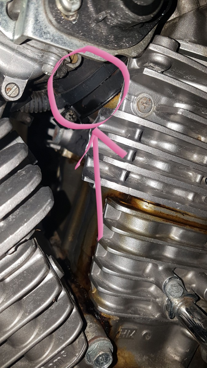

Salut à tous,
Je constate au fil des km que jai une fuite sur la partie moteur. J'ai bien lu vos sujets concernant le remplacement du joint de cache culbuteur ou la pose de rondelle. Mais cest qu'elle partie du moteur le cache culbuteur...
Et dans mon cas, on voit rien sur la photo ? Ou au contraire, vous pouvez men dire plus ?

Hé bé, on part de loin avec toi
Alors voilà:
Je t'ai marqué les points d'où peuvent venir ta fuite (d'huile) sur le haut moteur.
Il y a deux trappes de réglage culbuteurs sur chaque cache culbus.
Alors voilà:

Ta photo, c'est caractéristique d'une pipe d'admission HS.
Le conduit rond en caoutchouc ronde qui relie carbu à culasse. Change les deux.

Comme qui dis lui..!
- Morbach
- Messages : 8404
Re: Fuite moteur
Ouaip' itou
D'ailleurs j'ai l'impression qu'il n'y a pas de collier de serrage dessus.
Re: Fuite moteur
Pareil que les compères ! Couleur caractéristique et il suffit de regarder d'où ça vient !

Donc ca serait eux les fautifs ? J'ai nettoyé cette aprem et vais reverifier à mon prochain roulage. Niveau accès, même process que pour le joint de cacheculbuteur ?

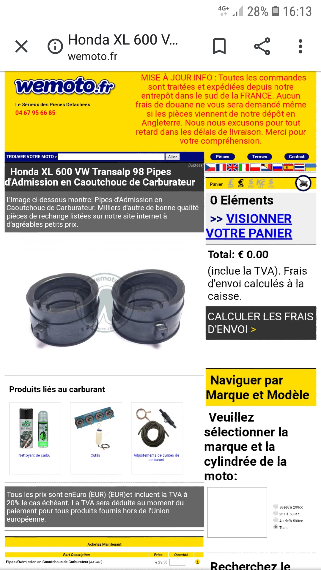

Re: Fuite moteur
Donc cette pièce neuve ?

Mais ... sur la 2eme photo on dirait qu'il n'y a pas de colliers non plus
Je me goure ?
Question fuite(s), d'évidence faut revoir au minimum le serrage des colliers (absents ?) des pipes.
Peut-être faudra t-il les changer (les pipes ET les colliers).

Après, on voit aussi des traces suspectes aux joints de culasse, il faudrait que tu mates d'où ça vient, des joints de culasse ou de plus haut ? (caches culbus/pipes d'admission).
Si c'est grave ? Ben déjà ça veut dire prises d'air donc carburation dégueu, pas génial.

Tes fuites ont l'air vieilles.
Nettoie tout et regarde si tu vois de nouvelles fuites.
Si tu n'es pas bon en mécanique tu risques de produire des catas pire que ce que tu avais.

Première chose à inspecter : le tuyau de prise de dépression du robinet d'essence. C'est le petit tuyau. Faut le démonter et regarder attentivement s'il n'y a pas une coupure. Si cette durite est en mauvais état faut la changer de toute façon.
Pour tes fuites, tu as déjà à changer les deux pipes d'admission ou bien supprimer les petites entretoises qui empêchent de serrer les colliers à fond (pas trop quand même).
Et puis changer les joints qui sont derrière les bouts de durites chromées (de liquide de refroidissement) qui vont sur les culasses.
Tu regardes l'éclaté sur Bike-Parts et tu verras ces petits joints en forme d'anneau.
Les durites chromées sortent en enlevant une vis avec une clé de 8 montée sur une rallonge.
Faudra complémenter le liquide de refroidissement que tu vas perdre.

J'ai attendu un copain plus débrouillard que moi pour que l'on fasse le changement des pipes ensemble ce jour. On a bien réussi à les changer même si elles semblaient en bonne état mais il y avait une potentielle mini fuite due à un collier pas serré (peut etre).
Mais au redémarrage, rien à faire, elle toussoute pas mal, on a insisté un peu pour gaver le carbu en essence on a eu un démarrage puis recalage, le maintien à 2000 tours n'ayant pas tenu. Et en retestant, on a fini par vider la batterie.
Tentative de démarrage poussette, on réussi, mais là encore impossible de garder le ralenti et la moto n'arrivait pas à dépasser les 4000 tours minutes.
Malgrès nos effort, elle va partir au garage semaine prochaine :/
Merci néanmoins pour votre aide
et le tuto bien complet.
