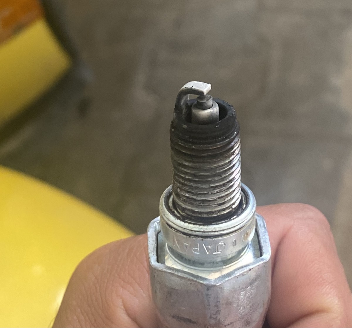

Vos avis ?
Morbach
Messages : 8404
Message par Morbach »
:shock:
Qu'est-ce que c'est que ça ?
Les 4 sont pareilles ?
La meule déconne ?
Paquito59
Messages : 667
Localisation : Haut de France
Message par Paquito59 »
Morbach a écrit : ↑
13 juin 2022, 09:36
:shock:
La meule déconne ?
Bah non pas du tout. Elle tourne très bien. J’ai pas vérifier les autres. C’est peut être la richesse qui l’a rend blanche comme ça ?
Morbach
Messages : 8404
Paquito59 a écrit : ↑
13 juin 2022, 09:40
Pauvre c'est ce que je me suis dit au premier abord, mais à bien y regarder c'est un peu bizarre.
Peut-être un carburant pas tip-top.
Tu es à combien de tours en richesse ?

Cylindre avant
Paquito59
Messages : 667
Morbach a écrit : ↑
13 juin 2022, 09:43
13 juin 2022, 09:40
Si je me souviens bien je dois être à 3 tours
Morbach
Messages : 8404
Mouais bon, ça a l'air un peu pauvre mais rien de méchant.
J'ai dans l'idée que le carburant joue. Elles ont changé de couleur depuis le Maroc ou c'était pareil en France ?
Paquito59
Messages : 667
Morbach a écrit : ↑
13 juin 2022, 09:54
La dernière fois que je l’ai vérifié cetais au Verdon, elles étaient pas blanche comme ça, elles m’avaient l’air normal sinon j’aurai poser la question dans le forum
Paquito59
Messages : 667
Ça a l’air bien cramé quand même, plus d’un côté que de l’autre c’est bizarre
Morbach
Messages : 8404
Je sais pas, si c'était à cause de l'huile qu'elle bouffe elles seraient noires/grasses.
Bon, pt'it coup de brosse et roule et remate dans quelques centaines de bornes.
Normalement c'est deux tours et demi la richesse.
Qu'est ce qu'il y a comme carburant au Maroc ?
Paquito59
Messages : 667
Morbach a écrit : ↑
13 juin 2022, 10:03
D’accord je fais ça. Faut que je trouve une brosse j’en ai pas pris.
Du sans plomb mais du 95 ou 98 ça je sais pas du tout j’ai pas fais attention
Morbach
Messages : 8404
13 juin 2022, 10:10
Tu en trouveras une dans le premier garage que tu vois. Si je te dis de faire ça c'est pour avoir une base propre avant la prochaine vérif.
95 ou 98 ça change pas grand'chose, je me demande si les normes sont les mêmes qu'en UE.
Paquito59
Messages : 667
Morbach a écrit : ↑
13 juin 2022, 10:19
13 juin 2022, 10:10
Elles risquent pas de lâcher mes bougies ? J’en ai pas pris de rechange ..

Paquito59
Messages : 667
Un soucis identique au miens, d’après les commentaires ça serait plus ou moins normal :
viewtopic.php?t=33182
Morbach
Messages : 8404
Je viens de fouiner un peu pour le carburant.
Apparemment tout vient plus ou moins d'Europe, y'a plus de raffinerie au Maroc.
Après, il y a eu encore très récemment des soucis sur la qualité dans certaines stations service "exotiques" (comprendre des marques qu'on connait pas en UE si j'ai bien compris).
Donc j'ai bien idée que ça vient bien de ton carburant cette chose surtout que c'était bien en France et pas "après"..
Essaie de privilégier Total/Shell/Afriquia.
Chuis pas un expert de la chose hein, c'est ce que j'ai pu trouver rapidement sur le Net :pasmafote
Morbach
Messages : 8404
Ça ouais, c'était valable avec les plombés, maintenant avec le SP c'est bcp moins tranché et visible.
J'oubliais, si ta meule chauffe pas anormalement faut pas te faire des cheveux blanc pour peu de chose non plus.
Nettoie et roule, tu verras après un nouveau plein.
Paquito59
Messages : 667
Morbach a écrit : ↑
13 juin 2022, 10:39
Ah oui c’est ce que j’avais lu.
Non elle ne chauffe pas en roulant l’aiguille reste bien en bas. A l’arrêt j’ai du déclencher le ventilo que deux fois ici
