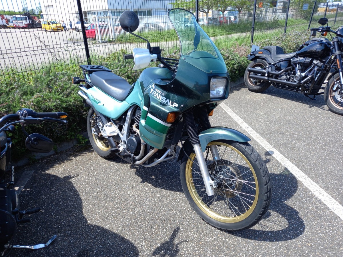

Voici la mamie
Messages : 7845
Re: PD06 1992
Moteur pas d'origine :pasmafote et Titi va pousser son cri de guerre :mrgreen:
Messages : 5478
Re: PD06 1992
27 avr. 2022, 07:36
87/88 grosses cannelures :evil:

mpapeur a écrit : ↑
27 avr. 2022, 09:49
27 avr. 2022, 07:36
Qu'est-ce qui te dit que c'est pas un 89/90 ?

Donne-nous les n° de série cadre et moteur...

Vous me faites peur je suis à 2 doigt d'annuler la vente car le moteur est en carafe.
Numéro moteur pd06e-5101496
Re: PD06 1992
Donc moteur 88 !
Re: PD06 1992
Si l'annonce ne précisait pas le changement de moteur annule !!!

Il manque également quelques pièces: sabot, cache pignon sortie de boite, pare chaleur collecteur échappement

Je les ais démonté pour nettoyer, je viens de l'appeler il me dit que l'on vas trouver une solution car il a un second moteur je lui aïs demander le numéro.....

Les entrailles des deux moteurs sont ils si différents ?

Axe de Psb m'a l'air ok un peu de jeu gauche droite mais les dents sont ok
pour moi, pas bon,
Pas beaucoup mais ça peut poser des problèmes.
Déjà ASB grosses cannelures > petites cannelures.
Des petites choses au niveau boîte il me semble.
Premiers AAC en fonte, fragiles.

En discutant avec le mec, le précèdent proprio avait changer de moteur car il y avait un" cliquetis" au niveau des soupapes, et il trouvait le moteur noir plus vigoureux.
Disons en somme que j'ai deux solutions soit je lui ramène sa brèle et je récupère mes sous, soit je prend l'ensemble et je me démerde.
Messages : 5478
Re: PD06 1992
Baribal a écrit : ↑
28 avr. 2022, 10:07
on change pas un moteur pour du cliquetis au niveau des soupapes... on fait un jeux aux soupapes :!:
du cliquetis ça peut venir aussi des chaînes de distribution, mais pas à 62 000 km :-[
ramène la et récupère tes billes ... histoire de repartir sur de bonnes bases :wink:
