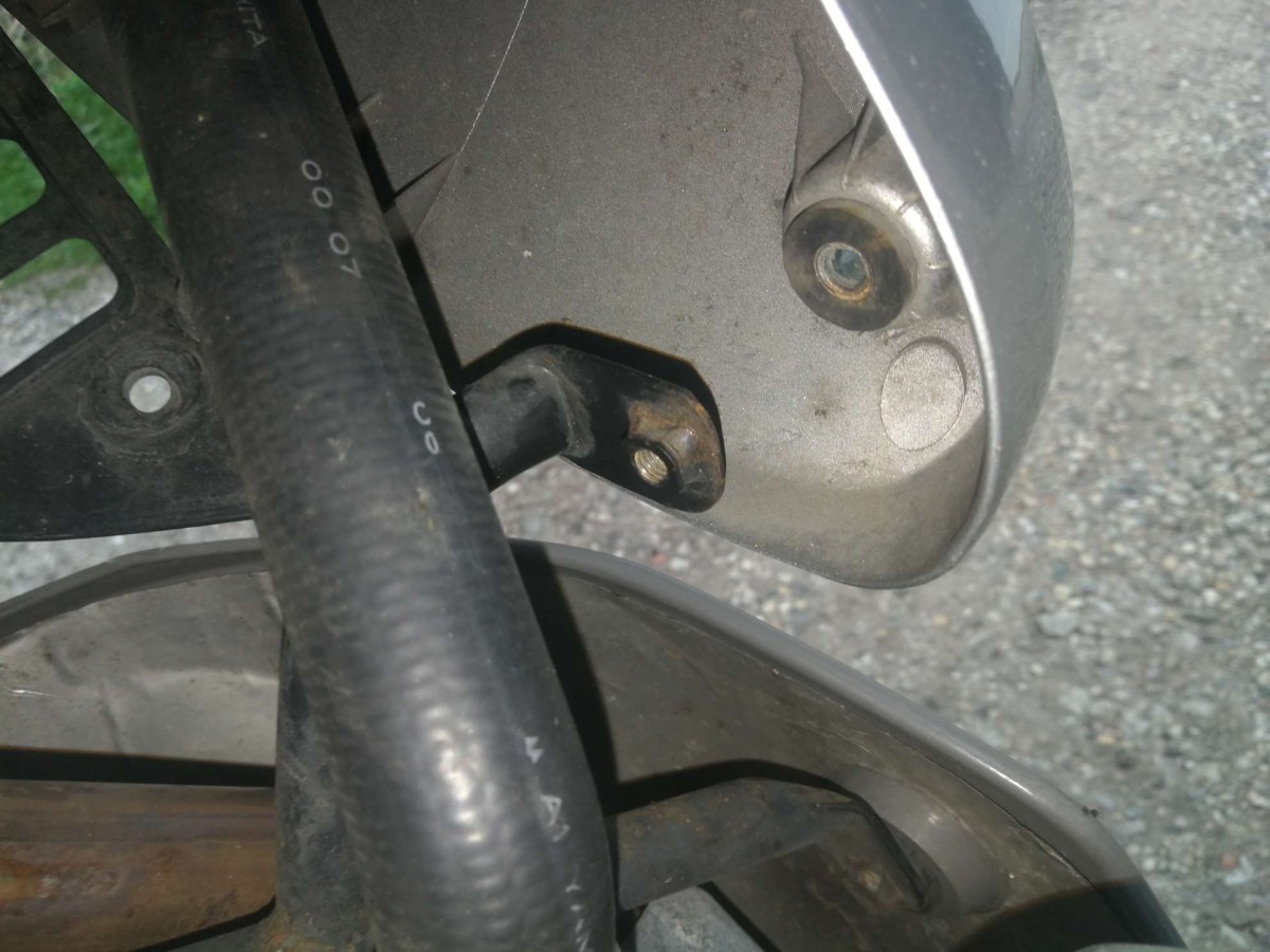

Et la photo de la fixation en bas à droite (là on voit bien le desalignement

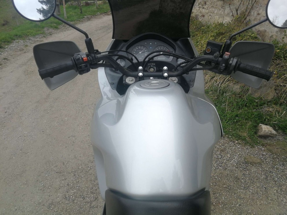

J'ai beaucoup de mal à imaginer vu la photo du choc que le réservoir ait pu se cintrer de la sorte. Ne connaissant pas la 650 j'ai beaucoup de mal a interpréter tes photos (celles plein jour sont mieux mais prise de très voir trop près...) Langue au chat....

OK Je n'ai pas de Transalp, mais je ne comprend toujours pas cette photo... Ce qu'on voit en haut est une pièce plastique dirait-on, donc pas le réservoir.
J'ai quand même du mal à imaginer comment un réservoir peut se tordre.
Il n'y a personne dans le coin que tu pourrais aller voir? Et nous mettre plus de photos sous plusieurs angles? (histoire que même sans avoir une T@ sous la main on puisse vraiment se rendre compte)
Notamment des photos du réservoir posé sur une table, pour voir si tous les points de contact avec la table sont OK.

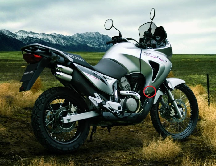

Sur la 650 Transalp, les carénages latéraux sont fixés en 3 points :
- 3 languettes et 1 petite vis sur l'habillage de la tête de fourche (de part et d'autre du phare), c'est par là qu'il faut entrer le flanc pour le reposer
- 2 tétons fragiles bien planqués qui viennent rentrer dans les trous du réservoir (étape 2 de la repose)
- 1 vis en bas de carénage qui vient se fixer sur un support au châssis (encerclé en rouge sur la photo ci-dessous)
La photo que tu ne comprend pas, c'est ce dernier point de fixation.
Lorsque je rentre le flanc sur la tête de fourche, que je force sur les tétons pour accrocher le réservoir, la photo montre l'écart que j'ai sur le dernier point de fixation entre le carénage et son support.

Quand je vois cette photo:
Il est clair que le réservoir est bel et bien déformé.
On dirait qu'il s'est "ouvert" côté droit un peu comme une porte papillon.
Du coup je pense pas que c'est la chute qui a fait ça.
Je voudrais bien savoir comment a procédé le carrossier pour le décabosser.
Il y a peut-être moyen de rectifier la chose en douceur, avec des sangles peut-être ?
Enfin je dis ça, c'est ce qui me vient à l'esprit là tout de suite.

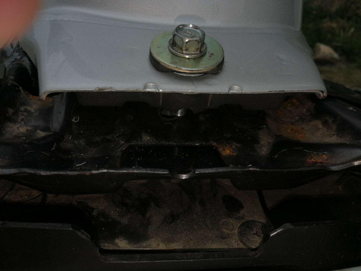

Le silentbloc de la fixation arrière centrale du réservoir est-t-il excentré ou pas ?
Enlèves-le et mets juste la vis sans le silentbloc pour voir si le trou tombe en face du trou fileté du cadre.
Fais une photo.
Il semblerait qu'en déplaçant l'arrière du réservoir vers la droite ça le ressererait contre le carénage non ?
J'ai du mal à croire que ce réservoir ai pu se déformer à ce point
Fais une photo.

Sauf que il est décalé vers la droite.flac a écrit : ↑14 avr. 2022, 20:38Le silentbloc de la fixation arrière centrale du réservoir est-t-il excentré ou pas ?
Fais une photo.
J'ai du mal à croire que ce réservoir ai pu se déformer à ce point![]()
Moi aussi j'ai eu du mal à le croire.

En effet le point de fixation arrière du réservoir est bien excentré vers la droite,
et également vers le haut (il faut s'appuyer de tout son poids sur le réservoir pour que l'écrou atteigne le châssis)
