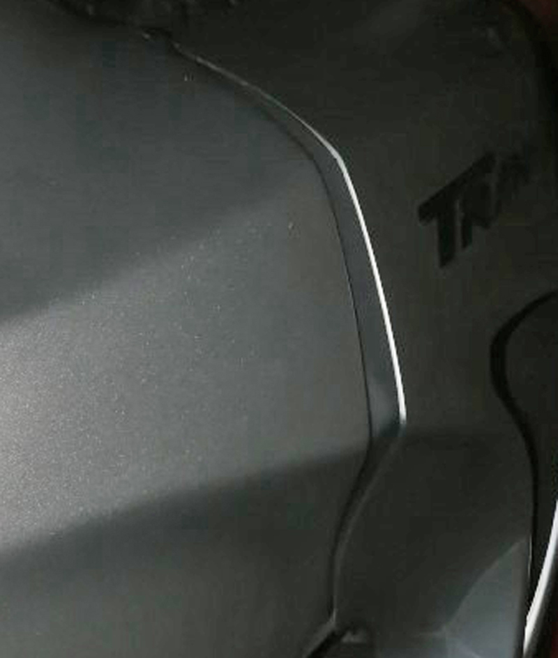

Dans un précédent message, je vous disais que j'avais fait tomber le réservoir de ma 650 transalp en voulant faire l'entretien (filtre et bougie).
J'ai fait reprendre les dégâts par un carrossier et peinture complète (il est encore plus beau qu'avant)
Mais voilà, en voulant remonter le tout hier, je m'aperçois que les carénages ne rentrent plus... Mais genre vraiment plus (il manque au moins 3cm pour rentrer l'écrou du bas)
Est-ce que vous pensez que le réservoir a pu se déformer autant ? Ou les carénages stockés plus ou moins à plat pendant un mois ?
Je ne sais pas quoi faire... Changer le réservoir ?
J'aimerais bien avoir vos avis éclairés

tu n'aurais pas oublié les caoutchoucs sur les tétons qui tiennent le carénage à l'avant ? (j'avais ça sur la 600 et je les ai oubliés un coup ☺)

Les tétons qui calent le réservoir plutôt, Ta Quintessence
Effectivement s'il manque les machins en caoutchouc .....
Ceci dit je verrais bien le réservoir enquillé au dessus plutôt que dedans.
Du coup ça ferait un écart compatible avec ce qui est observé.

Non les silents bloc en caoutchouc sont bien présents et bien dans les encoches (j'ai vérifié au moins 20 fois)

J'ai également pensé à un mauvais montage, mais j'ai déposé/reposé le réservoir plusieurs fois et toujours pareil... Je l'enquille bien à l'avant d'abord pour le glisser dans les caoutchouc, puis l'arrière posé. Et là je suis obligé de forcer comme un âne pour que l'arrière plaque et que je puisse rentrer l'écrou.
J'ai pensé à la boîte à air qui serait trop haute mais là non plus : elle plaque bien partout.
C'est pour ça que je pense à une déformation du réservoir mais il n'est quand même pas tombé de très haut...

On dirait que ton réservoir n'est pas aligné, l'AR partant vers la gauche.
C'est comment de l'autre côté ?
La photo 2 j'arrive pas à la comprendre

La photo 2 montre l'écart que j'ai en bas du carénage entre le support sur le châssis et le point de fixation sur le carénage (environ 3cm).
Je vais revérifier mais je suis presque sur de moi. Le réservoir est à sa place mais j'ai l'impression qu'il s'est déformé

Oui ça m'étonne aussi qu'il se soit déformé mais je ne vois que ça. Après il était bien plein donc un peu plus lourd.
De l'autre côté ça force un peu moins et le carénage est vachement plaqué au réservoir (plus qu'à la normal).
C'est comme si le réservoir était dévié à gauche.

Si c'est comme si le réservoir était décalé à gauche, son cul ne doit pas se trouver centré à sa fixation AR sur le cadre (fixé par une vis comme les 600 ?).Julien42 a écrit : ↑11 avr. 2022, 13:36Oui ça m'étonne aussi qu'il se soit déformé mais je ne vois que ça. Après il était bien plein donc un peu plus lourd.
Je suis désolé je ne vois pas ce que c'est le TdF.
J'ai pas démonté grand chose, juste filtre à air et bougies (maintenance de sortie d'hiver quoi)
C'est le cas ? Tâche de nous faire une photo.
J'ai vraiment du mal avec cette histoire de déformation, même si avec le plein effectivement il a pu prendre une bonne beigne.
Mais de là à ce qu'il soit vrillé horizontalement ...... Mais bon, sais t-on jamais.
Si c'est ça je vois pas comment le redresser, tu serais bon pour en acheter un
Il est tombé comment, sur le côté, l'avant ?
Le TdF c'est le tête de fourche sur lequel est fixé le haut du carénage, le phare etc.
Je t'ai demandé ça parce que si tu y a touché et qu'il est mal aligné (ou qu'il a pris une beigne) forcément après le réservoir ne peut pas s'aligner correctement dessus, pareil pour les flancs sur leurs fixations.

j'ai l'impression que les 2 flancs de ton réservoir se sont écartés, pour moi c'est la seule déformation possible.
Si c'est le cas, avec 2 grands serres joints tu peux le resserrer avec des cales en bois intelligemment posées.

Oui l'arrière du réservoir est bien fixé par un écrou, que j'ai eu un mal fou à rentrer car île tombait pas en face du trou (dévié à droite et cul du réservoir qui ne voulait pas plaquer).
Le réservoir est tombé sur le dessus, devant le bouchon, sur le droite.
Je n'ai pas touché à la tête de fourche, et la moto n'est jamais tombée (même à l'arrêt).
Je n'ai aucune idée du prix d'un réservoir neuf, mais je viens d'en avoir pour 600€ de réparation et peinture sur celui-ci. Vous savez où je peux en trouver un ?
Pour le redresser avec un serre joint, il faut avoir du bol pour trouver le bon angle non ?

Une photo du choc.

Enfin, je rejoins les T@lpageurs : si tu mets des photos prises en plein jour, on pourra mieux voir.

Je vais essayer de faire des photos dehors, ce sera peut-être plus clair.

Oui, il faudrait les photos suivantes
Réservoir fixé
- Extérieur droit avec le flanc (comme celle que tu as posté mais avec de la lumière)
- Extérieur gauche avec le flanc.
Retrait de la vis arrière de fixation
- fixation arrière sans la vis (vérification alignement trou réservoir et taraudage)
Dans ton cas, compte tenu de l'investissement déjà engagé, il faut tenter de redresser au mieux ou remplacer par un réservoir d'occasion pour atténuer la douloureuse.
Réservoir fixé

OK, je vais tâcher de vous envoyer ça ce soir.
J'ai appelé le carrossier qui m'a redressé le réservoir, et qui plutôt pas mal (spécialiste voitures et motos anciennes), qui me dit que c'est pas impossible qu'il se soit déformé à l'impact ou lui en le redressant.
Je vais passer le voir pour avoir son avis

Cela aurait été finalement plus facile d'acheter un tapis de réservoir genre Bagster et moins cher (solution à retenir si tu te retrouves à devoir racheter un autre réservoir).
Par contre, ton carrossier devrait reprendre son travail car il n'est pas normal que la réparation ait déformé le réservoir.
Imaginons un remplacement de pneu où on te met un pneu de tracteur à la place du pneu d'origine et on te dit "ah, ben c'est normal, ça a un peu bougé ... "
- Phil807
- Messages : 640
Re: Chute réservoir desalignement carénages
Voir une fois déposé du châssis et posé sur un plan stable les alignements.
