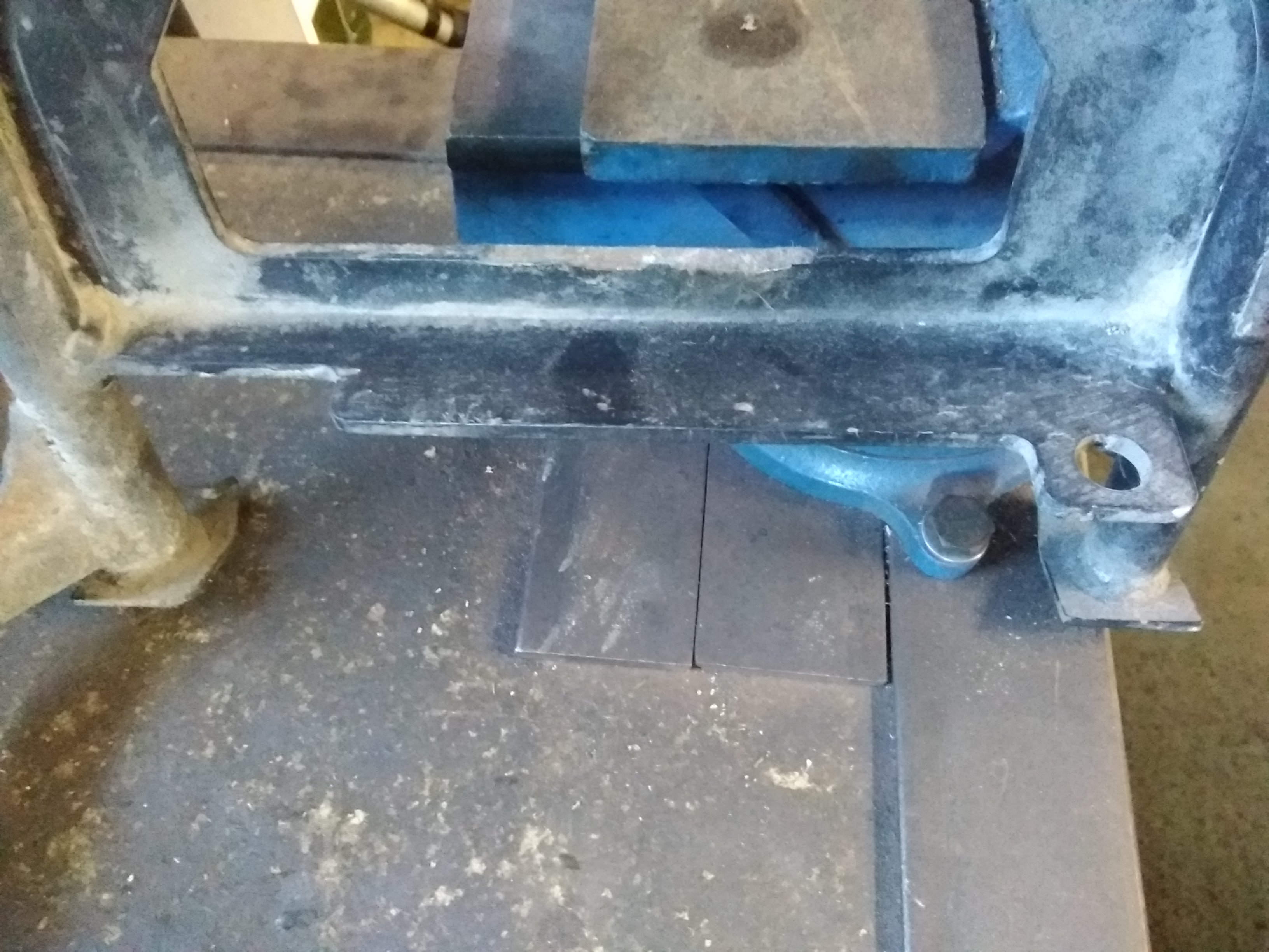

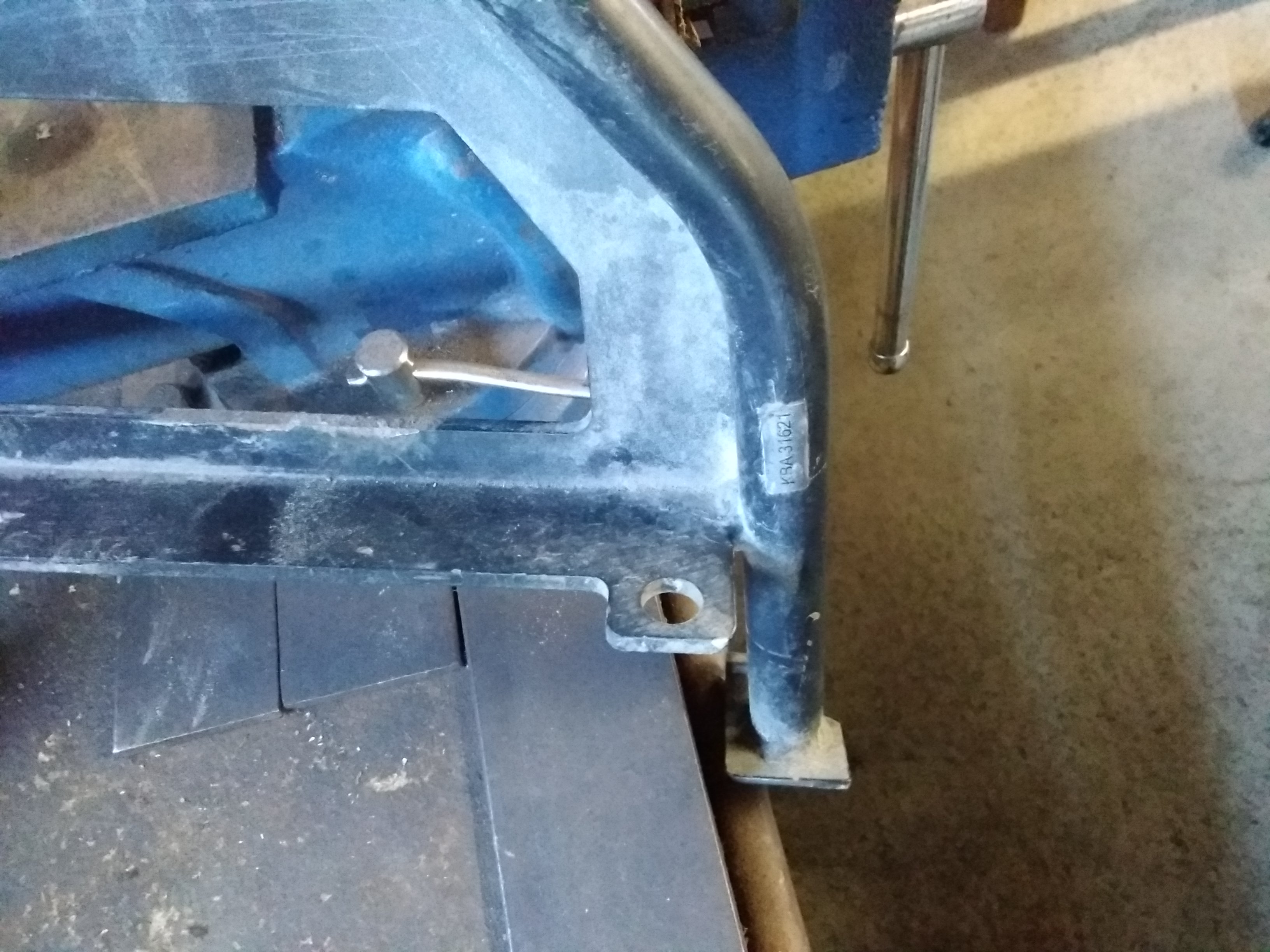

je mets d'autres photos de la béquille qui était sur le 600
le trou qui reçoit le ressort est à droite
sur le 650 j'ai vu que c'était accroché côté gauche sur l'anneau
je supposes qu'il faut la béquille spécifique 650 ??

à première vue elle va sur le mien je l'ai mise en place avec l'axe mais c'est le pb de l'accroche ressort
qui est inversé donc c'est mort !
je vais regarder pour en commander une
