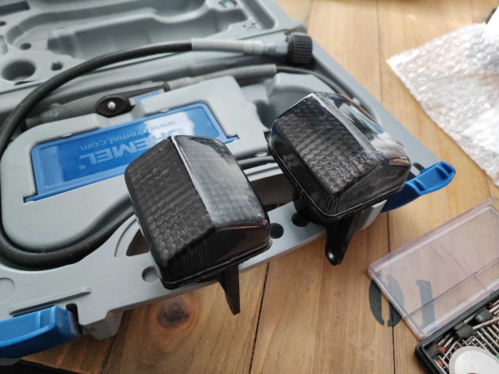

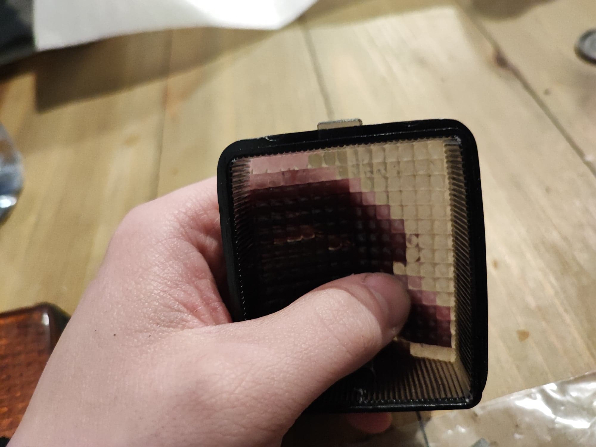

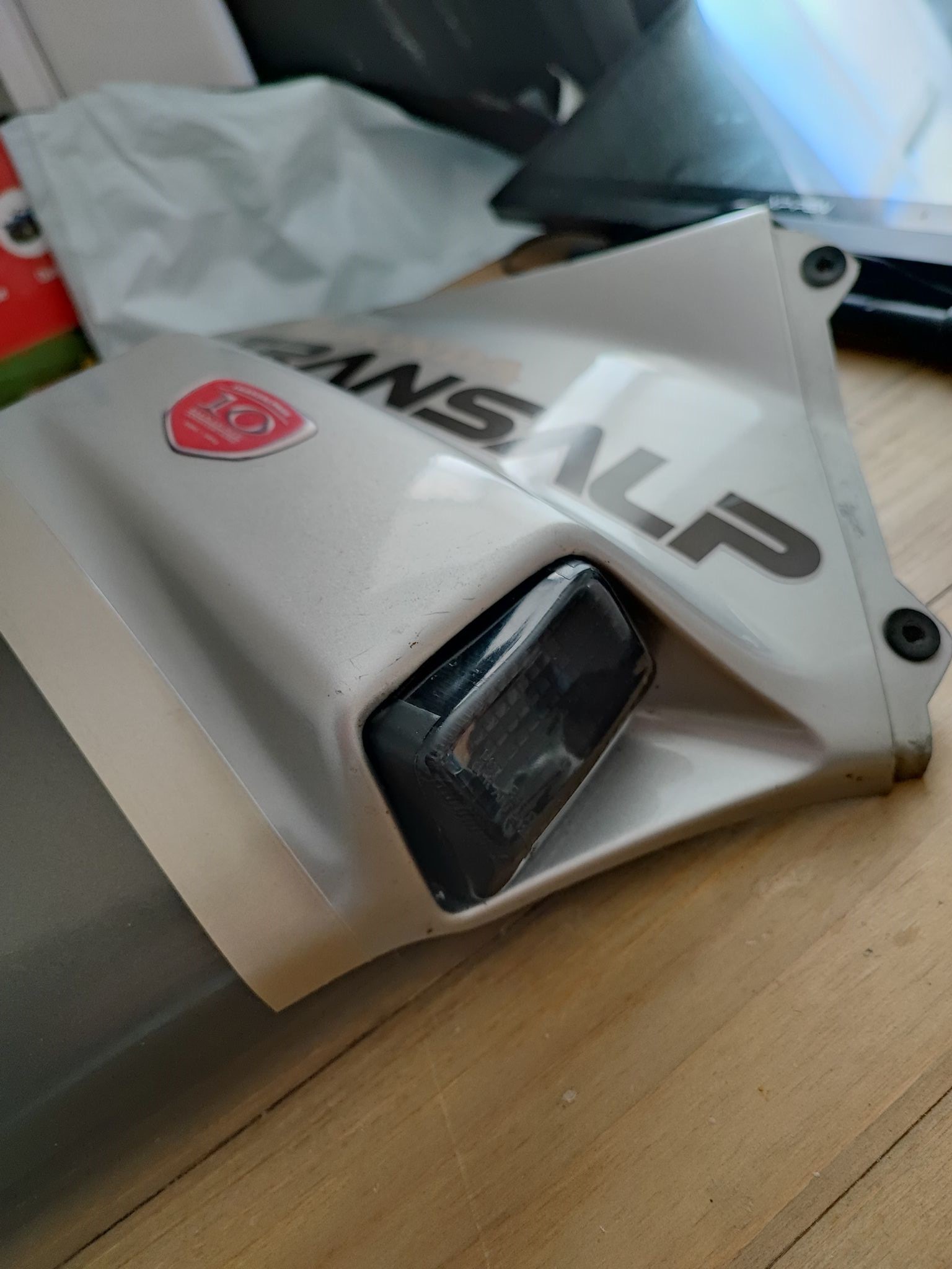

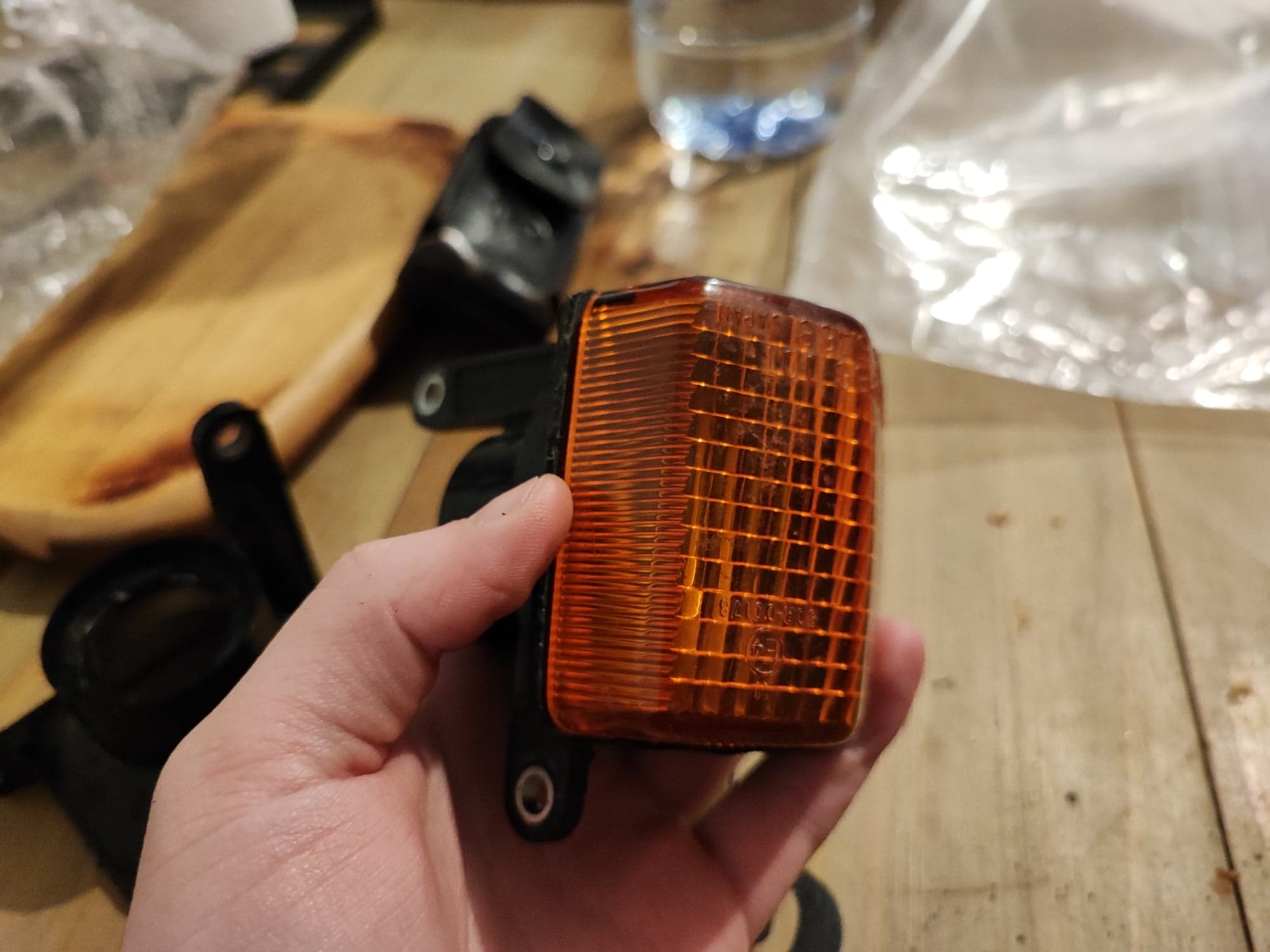

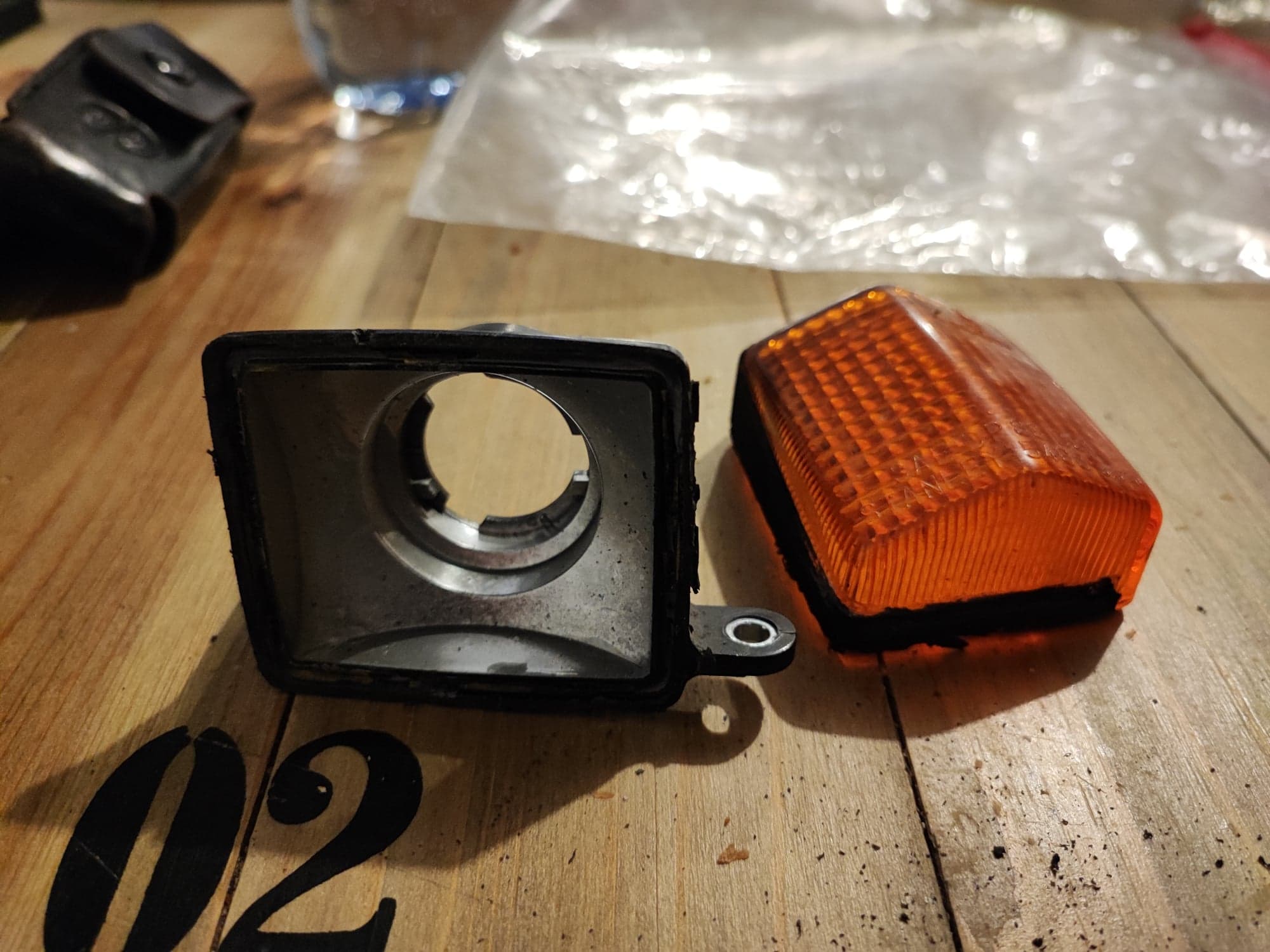

Petite mise à jour de la bestiole, j'ai changé les capuchons et ampoules de clignotants.
Au niveau de l'arrière, rien à dire comme les capuchons sont faits pour.
Mais au niveau de l'avant ce n'est pas le cas. Comme ils n'avaient pas de disponibilité ou n'existe pas pour l'avant , j'ai commandé le même jeu que pour l'arrière et fais les modifications suivantes.
Les capuchons de l'avant sont collés d'origine, donc j'ai dû faire levier, enlever les morceaux restants, refaire l'état de surface du support, enlever la patte sur chaque capuchon à l'aide d'une lime, nettoyer le tout, les recoller (dans mon cas j'ai utilisé une colle bi-composante en seringue)et remonter le tout.
Et voilà le résultat

Négatif chef, c'est un joint souple.
Et j'appelle ça des cabochons

My bad

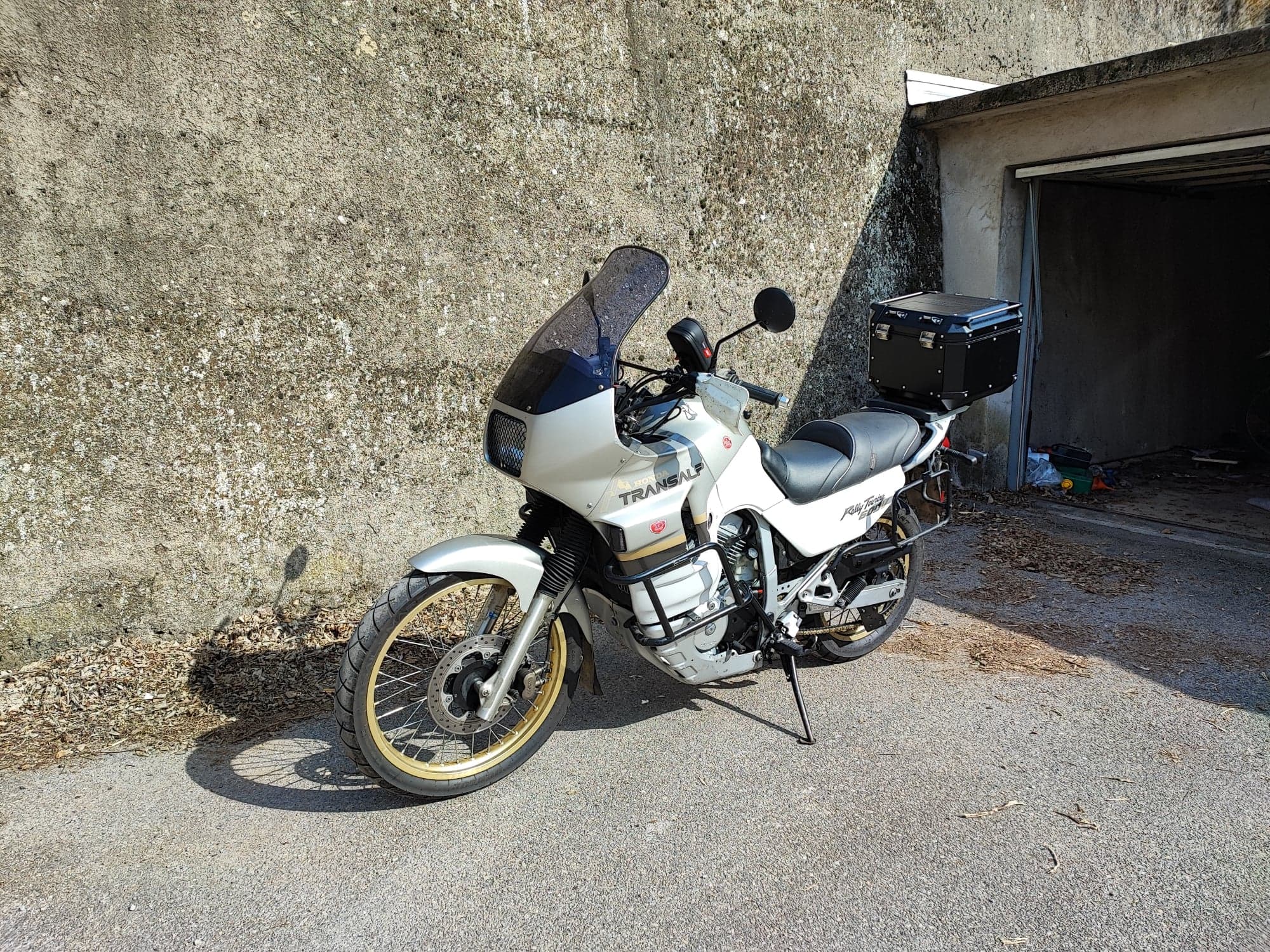

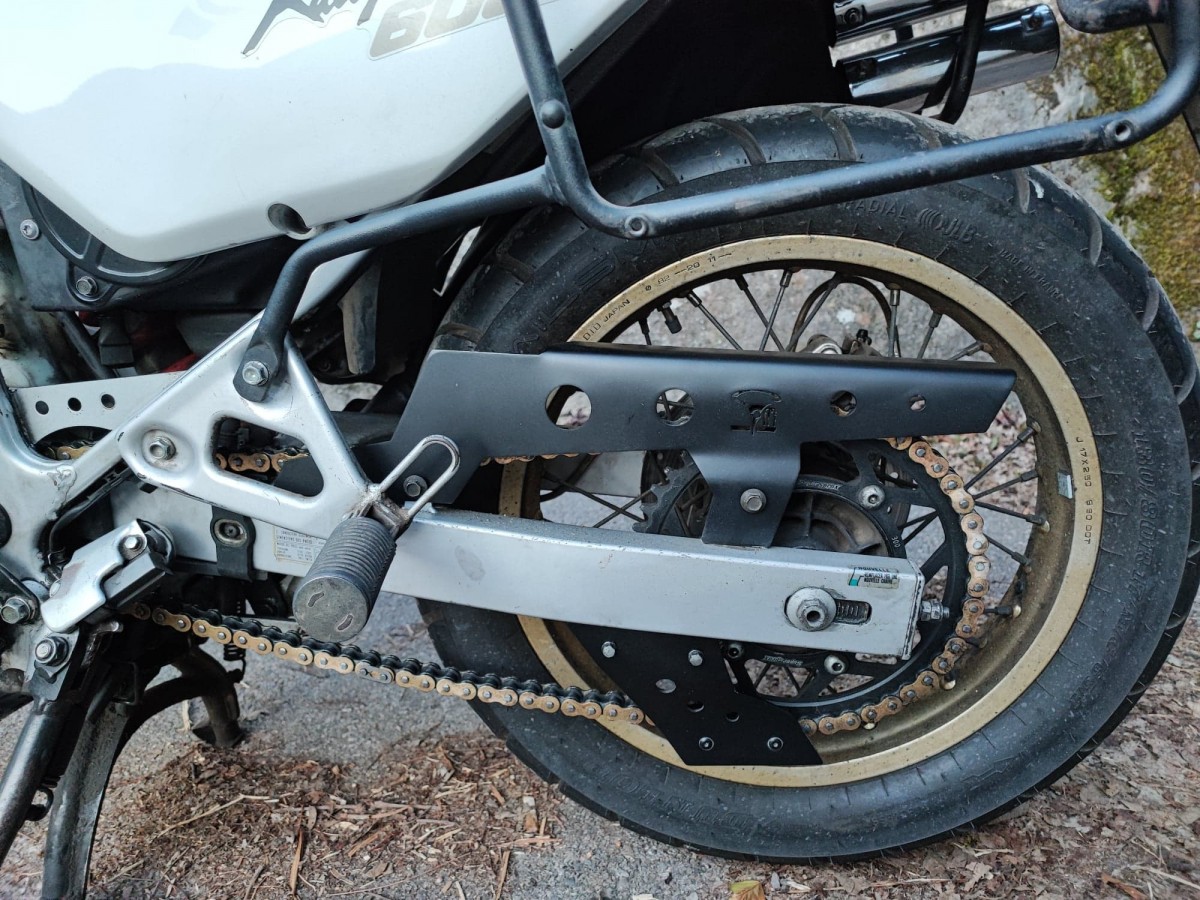

J'ai installé des nouvelles pièces sur la bécane, pour qu'elle soit un peu plus unique
J'ai remplacé les pièces en plastique par des pièces en aluminium noir car les anciennes étaient cassées quand l'attache de la chaine a sauté.
Puis j'ai aussi pris une grille de phare, je trouve que ça change un peu de l'ordinaire
La suite viendra j'espère lundi si la poste me livre dans les temps mes fixations de platine

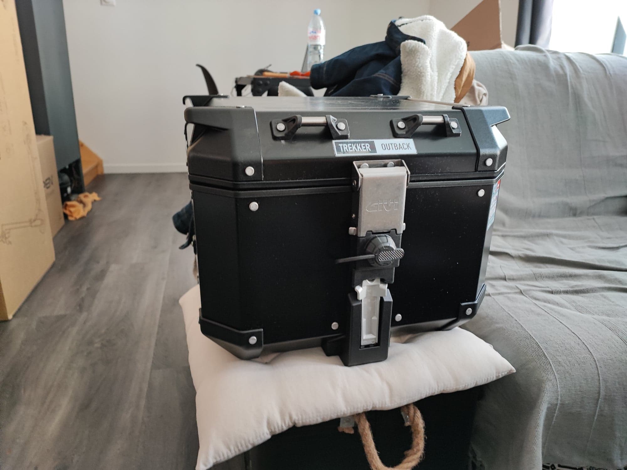

En attendant voilà des photos de la moto et du nouveau top case qui attends patiemment d'être posé

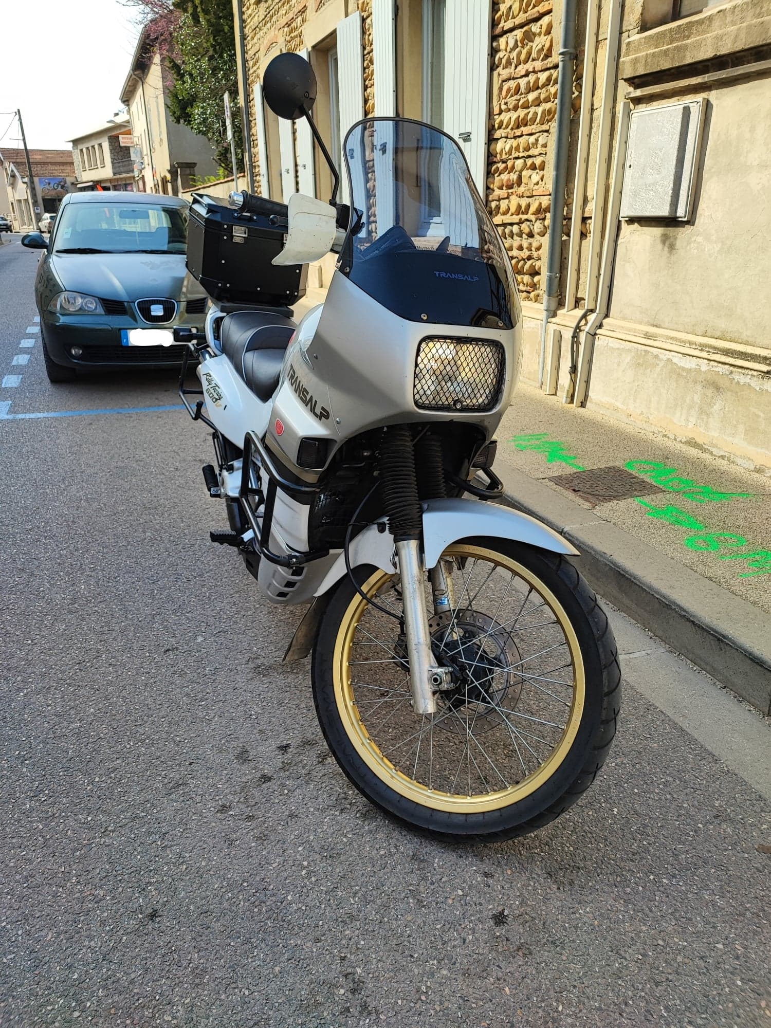

J'ai installé mon top case aujourd'hui, voici un petit aperçu
La suite au prochain numéro

Elle a rajeuni de 30 ans
Super boulot Chronos, çà fait plaisir (et un petit pincement) de la voir renaître, ma mémère
