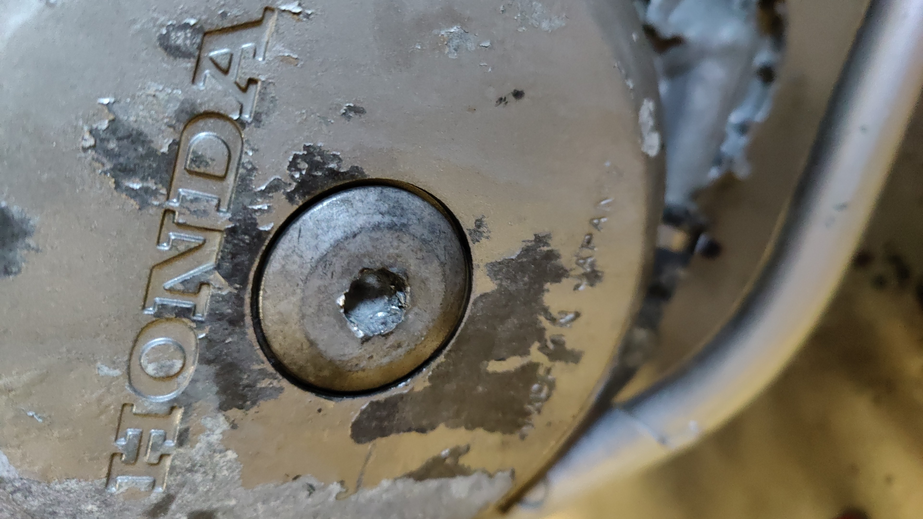

La première, contrôle du jeu aux soupapes impossible, l'empreinte du bouchon pour accéder au vilebrequin est foirée (par un ancien propriétaire)
Je verrai demain pour une solution.

Re: Il faut bien s'y mettre ! Transalp 1991
1) marteau burin
2) 2 trous et clé de meuleuse

Shad0ow a écrit : ↑
08 févr. 2022, 18:52
Ah ça, la dernière fois pour moi ça s'est terminé au marteau et burin :twisted:
:chier
[EDIT]
08 févr. 2022, 19:40
Aaahhh, pas con ça. En plus ça reste propre et on peut réutiliser sans prob.

Il y a ça aussi, des queues de cochons (ou extracteur de vis) :
J'ai tenté le burin, mais rien qui bouge

Tien, d'ailleurs, une question à la mort moi le Paf !
C'est un pas à gauche ou à droite le bouzin ??
Messages : 10241
Pour un pas de vis à droite, l'extracteur est un pas de vis à gauche.
Mais il existe aussi des extracteurs à droite pour les pas de vis à gauche :pasmafote
C'est comme en inter file, en général au roule en inter-file sur la droite de la voie la plus à gauche, mais dans les pays du Commonwealth, c'est l'inverse, on roule en inter-file sur la gauche de la voie la plus à droite,
sauf en Inde où tout est permis :pasfou :ouioui :fume :ahhhhh

08 févr. 2022, 20:17
Je pense pas, il n'y a aucun intérêt mécanique à mettre un pas a gauche à ce niveau là. C'est juste un capuchon comme il y en a plusieurs sur la moto
Sur les Honda récentes, ce n'est plus une clé Allen qu'il faut utiliser mais une douille, je pense que ça doit moins souvent foirer
Il existe des bouchons adaptables en 6 pans.
Mais si on ne serre pas le truc comme un bourrin ça se démonte bien.
Oublie la queue de cochon. Marteau + burin fin.

Une solution qui marche bien
C’est de chauffer le bouchon pour le débloquer

De toute façon le bouchon est mort alors :buch

Merci de vos conseils, j'essaie ce soir.
Si jamais ça ne fonctionne pas (ce que je doute), il reste toujours la solution de démonter le carter, percer et tarauder le bouchon, puis vis et contre écrou, et là je suis sûr de le sortir mais c'est en dernier recours.
