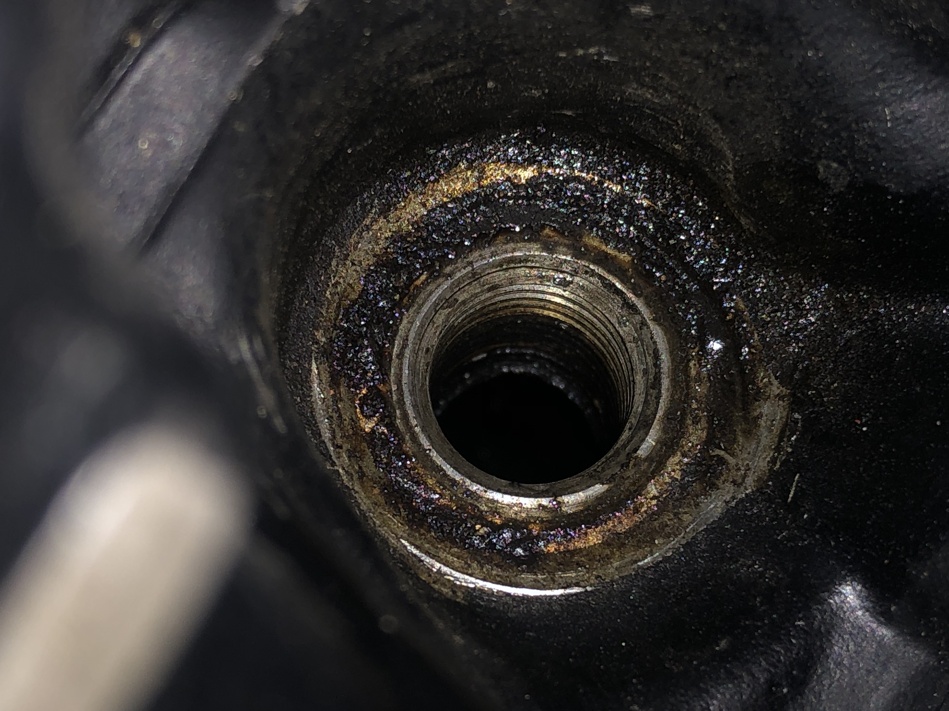

Bougie cylindre arrière : humide et pue l’essence, le filetage à l’intérieur aussi est trempé :

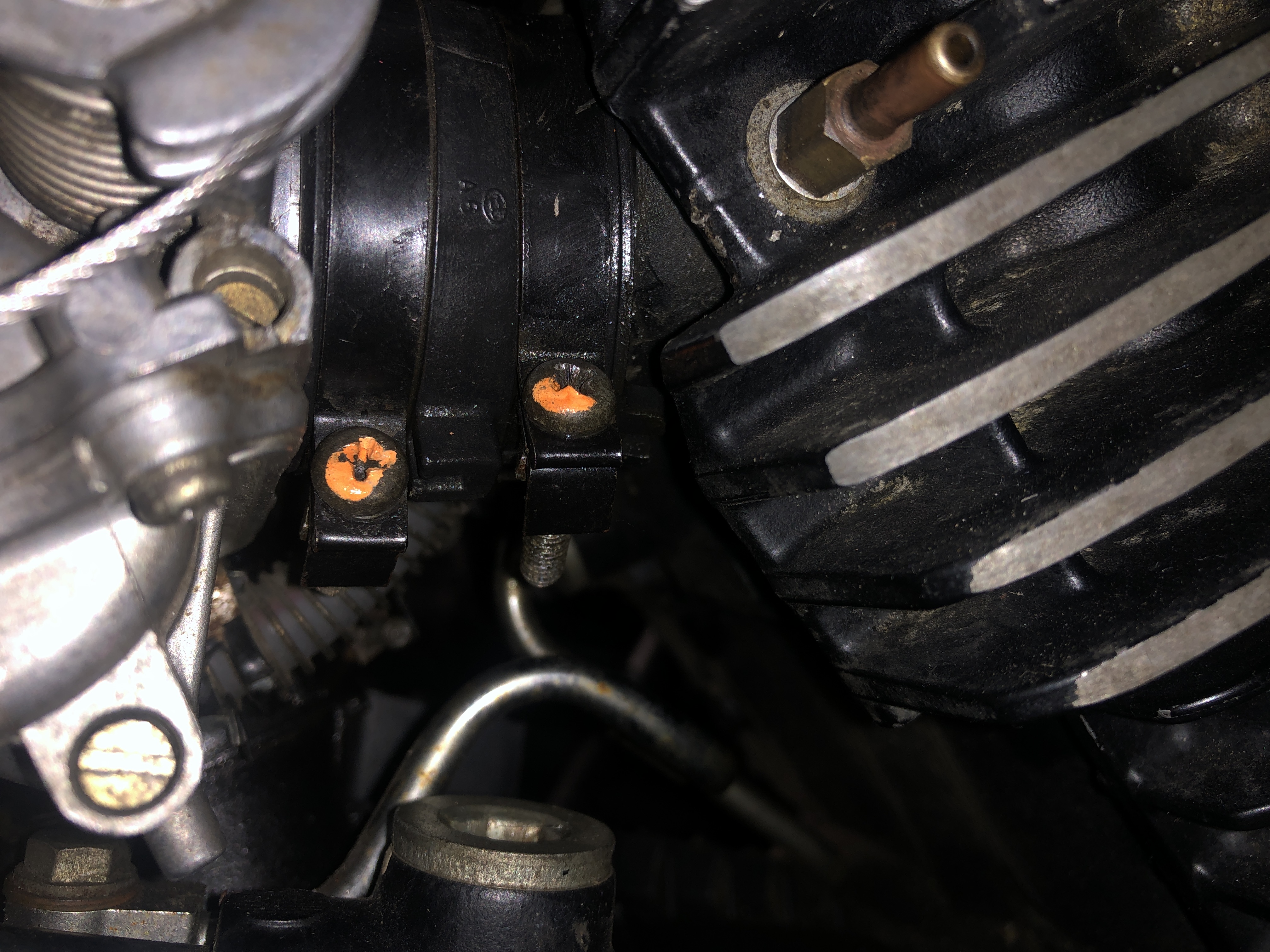

Au niveau des pipes aussi c’est humide. Mais pas celle avant le carbu

Alors là j’y comprend plus rien. J’ai mis le robinet en position ferme. J’ai fait des accoups de démarreur sans prolonger. Je me suis dis ça va brûler le surplus d’essence dans les cylindres elle a démarré et caler deux fois.
Ensuite j’ai ouvert le robinet j’ai démarré et là aucune fumée, elle tourne nickel ça pétarade pas, c’est silencieux.
et elle tient le ralenti
Paquito59
Messages : 667
Localisation : Haut de France
Message par Paquito59 »
Bon alors finlament j'ai laisser tourner elle a fumer un peu puis ensuite je l'ai laisser chauffé, il restait que la fumée blanche qu'on voit par exemple quand on fait tourner la bécane au froid au début. Je l'ai pas laisser tourner jusq'au déclenchement du ventilo mais elle était chaude
Pas d'odeur d'essence à l'échappement, pas d'huile juste cette "vapeur" à l'échappement
Avant de démarrer j'ai regarder par les orifices des bougies, sur le piston arrière j'avais une fine couche de calamine bien grasse mélancher à de l'essence ça fesait une sorte de pate.
Après avoir laisser tourner environ 10-15mn j'ai revérifier, je pouvais apercevoir le sommet des pistons sans aucun dépot de calamine dessus.
En sortant les bougies j'ai vérifier elles avaient sécher mais pas completement, elles étaient un peu humide
Par contre j'ai mon joint de cache culbu du cyl arriere qui suinte un peu de l'huile
Est-ce que tout remonter et rouler est une bonne idée ? ça à l'air d'être un symptome de mauvais réglage carbu, j'ai surement pas fait attention à cette fumée avant ça et peut etre qu'en roulant et arriver a température de fonctionnement elle fumera plus du tout comme avant

Euh, c'est de l'essence ça ???
Y'a un souci :ouioui
Et je remarque que c'est au cyl AR :pasfou
Pis c'est les bougies du cyl AR qui sont hypra noyées :pasfou :pasfou
Je veux bien que tu as bcp insisté au démarreur et noyé le tout, mais à ce point c'est pas possible.
Ton robinet semble fonctionner correctement, mais j'ai quand même un doute vu l'apparente quantité de jus qui est rentré dans le moulin.
Yapa 20 possibilités, soit ça passe dans la durite de dépress et va remplir le cyl AR, soit tu as un niveau de cuve correspondant bien merdique.
M'enfin ça devrait couler aussi par le trop plein de cuve et t'as pas parlé de ça.
Et t'as foutu un coup de démarreur alors que je t'avais prévenu de ce qu'il pouvait arriver si un cylindre est plein d'essence ?

Paquito59
Messages : 667
Morbach a écrit : ↑
04 févr. 2022, 13:37
Non c’est pas suite à ça. C’est après l’avoir fait tourner je voyais la fuite, Cetais à la jonction entre le carbu et la pipe. J’ai resserré un peu ça fuit plus mais j’ai pas nettoyé l’essence du coup c’est ça que tu vois.
J’avais vérifié comme tu m’avais dis il était pas plein d’essence les bougies étaient un peu humide et à l’intérieur Cetais un peu humide mais j’ai pas réussi à mouiller un bout de chiffon que j’avais fait rentré par l’orifice des bougies donc je me suis dis qu’il est pas noyé
Puis j’ai fait tourner le moteur 1mn et j’ai regarder juste après et Cetais sec c’est que Cetais bien du à la mauvaise manip
