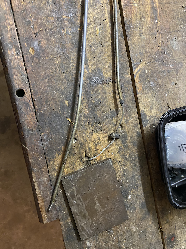

Remplacement de la totalité des cables et gaines.
Il y en avait besoin, c'était tout pourri.

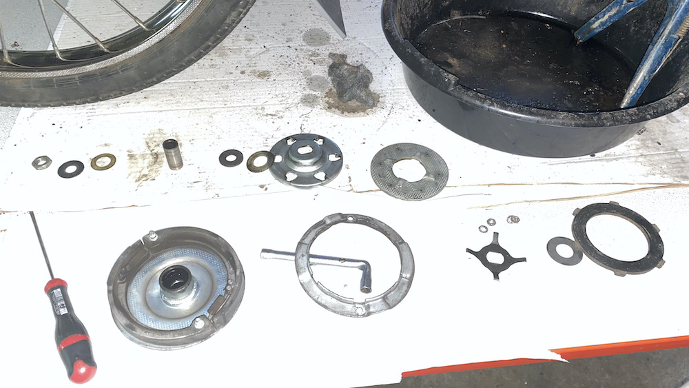

Nettoyage de l'embrayage.
Avec le gras qui était dedans c'était impossible qu'il fonctionne.
J'en ai profité pour changer le disque, le ressort et les patins.
Remontage
Nettoyage rapide et graissage du pédalier et du plateau.
Les chaines sont propres et prêtes à être remontées.
J'en suis là.
Capture d’écran 2022-01-09 à 18.17.51.png (920.99 Kio) Vu 2974 fois
Je suis bloqué en attente de l'écrou conique pour remonter la roue arrière.

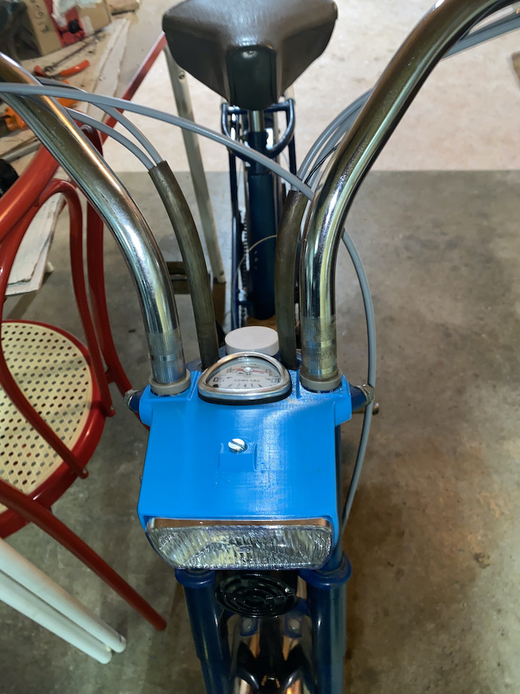

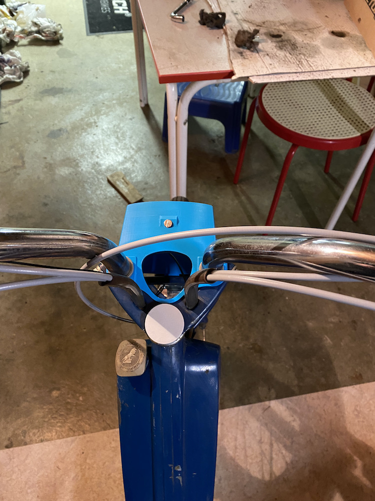

J'ai trouvé sur la toile un gars en Ardèche qui fabrique les pièces difficiles à trouver à l'imprimante 3D
Je n'y croyais pas trop, mais je suis bluffé par la qualité de son travail, surtout pour le prix.
Ici le cache courroie qui manquait
Le capot de phare directement bleu. Ce n'est pas le même bleu, mais c'est pas mal.
Je vais peut-être le laisser comme ça et ne pas le repeindre.

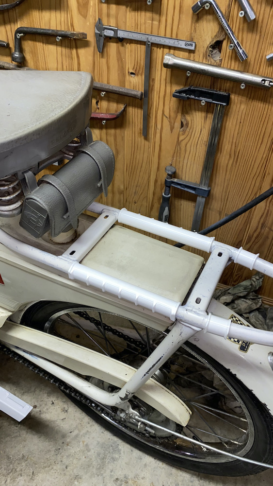

Les protections de sacoches qui manquaient aussi sur la 101, du coup, j'en ai pris deux jeux
Le gars m'a aussi offert le bouchon d'axe de direction qui avait disparu également sur la 102.
Les capots de phare, il les fabrique fermés ou ouverts pour rajouter le compteur.
Je l'ai pris ouvert...

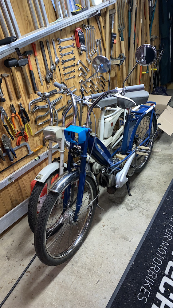

Du coup, j'ai aussi monté les poignées et un rétroviseur que j'avais déjà.
Et puis la roue arrière car j'ai reçu aussi l'écrou conique de roulement pour remplacer celui qui était HS.
J'ai vidé le coca, rincé le réservoir à l'essence, monté une durite et un filtre et...
ELLE A CRAQUE :ouioui
Bref, il me reste à monter le phare, raccorder le klaxon, régler le ralenti, remonter les caches et je pense que ce week-end elle va faire sa première sortie essai. Si c'est tout bon, je l'assure et je l'immatricule.
Ma fille m'a déjà demandé à faire des balades, elle avec la 101 et moi avec la 102 qui est quand même plus à ma taille avec ses grandes roues.

@dgero 85€ le tout pour le capot de phare livré avec interrupteur, porte ampoule, connectique et vis de fixation (25€), le protège courroie livré avec ses vis de fixation pas fin (25€), les 2 jeux de protèges sacoches (15€x2), le bouchon de direction (0€) et la livraison en point relai (5€). C'est une somme, mais vu le boulot, je trouve ça honnête. Les pièces sont parfaitement ajustées, le gars maitrise clairement son sujet, surtout si c'est lui qui a pris les cotes et fait les plans. En plus ces pièces sont difficiles à trouver en occasion et quand on trouve, elles sont souvent en mauvais état et plus chères que ça.
Le gars fabrique aussi des protèges chaines, des boites à outils et des capots. Mais ça c'était présent en en bon état sur la mob.

D'ailleurs, je vois que j'ai monté les protections sacoches à l'envers.

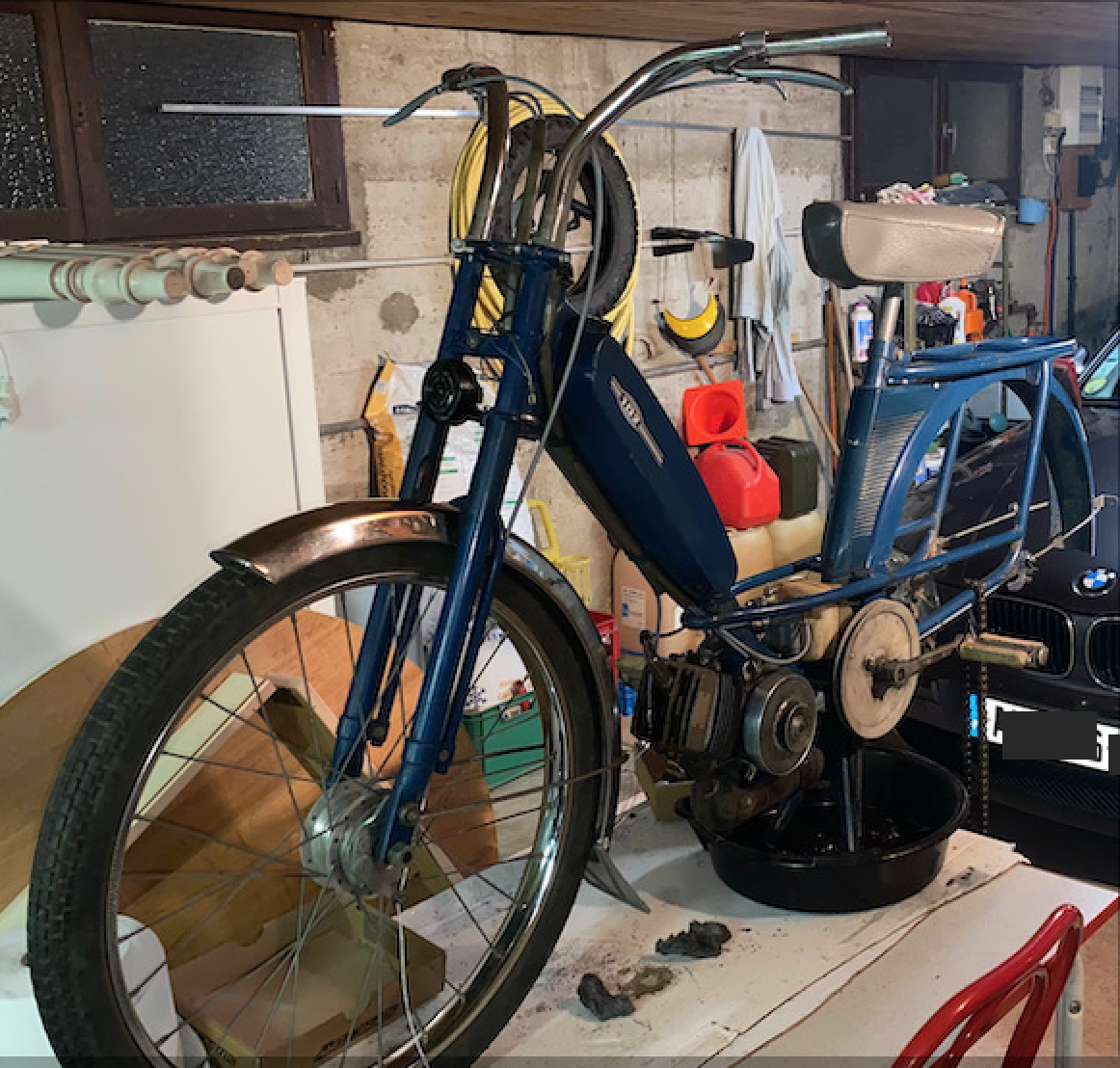

La partie cycle est quasiment terminée, il me reste le feu arrière à changer.
partie cycle.jpeg (361.46 Kio) Vu 2534 fois
Alors, je m'attaque au moteur, il tombe de la mob en 5. minutes
mob sans moteur.jpeg (315.77 Kio) Vu 2534 fois

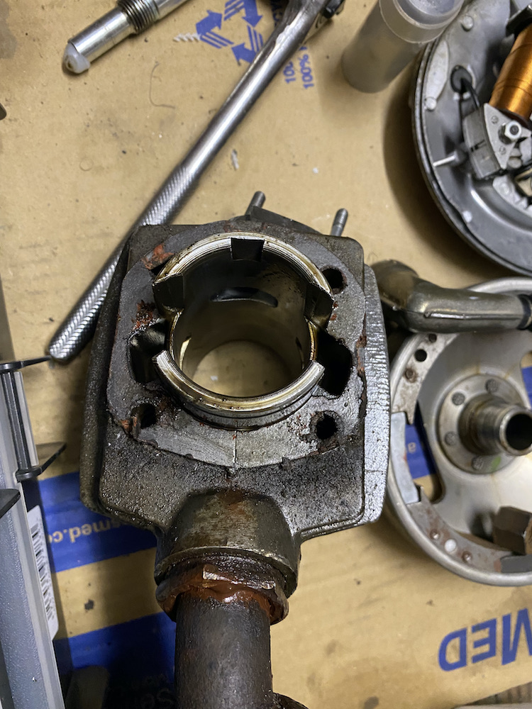

Et puis c'est au tour de la culasse
Le cylindre et le piston sont en cote C
cylindre piston.jpeg (264.16 Kio) Vu 2534 fois

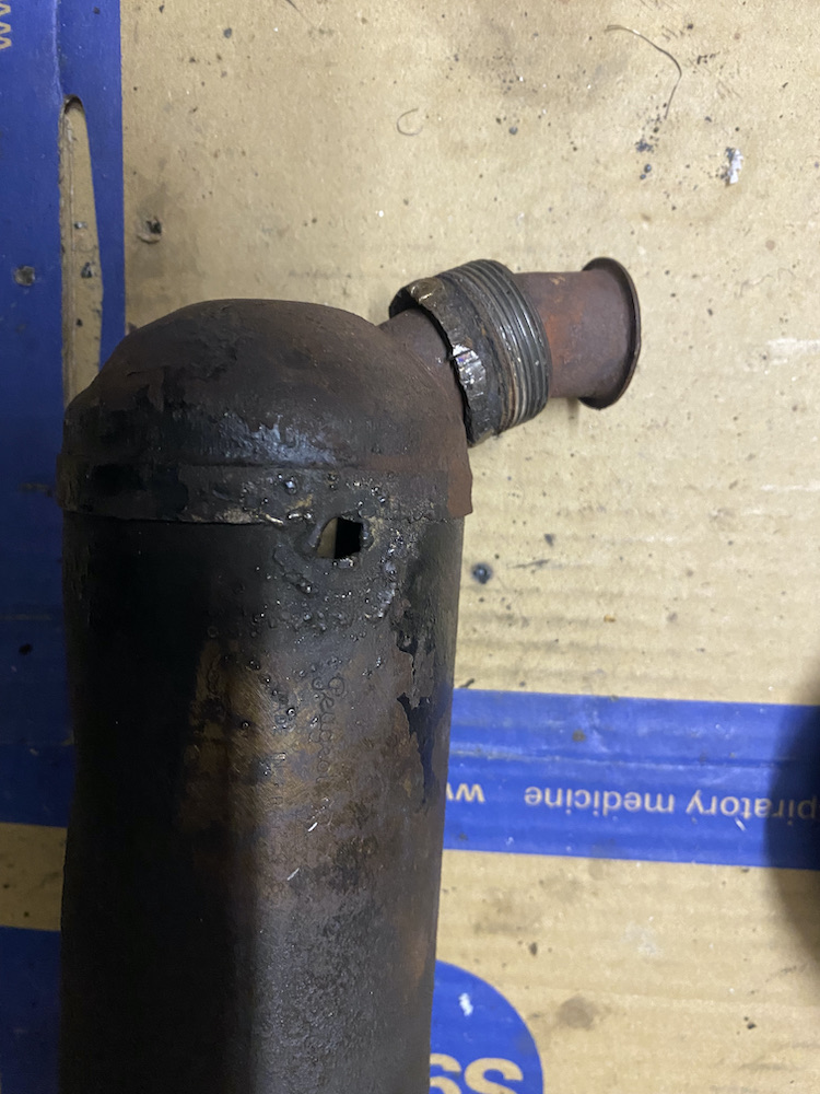

Le pot est indémontable, je l'ai arrosé de dégrippant, on verra demain
Le joint d'embase est complètement pourri, sans doute suite à la fuite à l'admission qui coulait dessus.
Je pense que j'ai trouvé là la principale prise d'air.

Aujourd'hui, passage chez le dok qui a sorti l'artillerie pour extraire le pot.
C'est le dok qui a gagné thx
Je vais remplacer ce pot, entre le trou et l'écrou, il a fait son temps.
Sinon, j'ai reçu ça
C'est beau :love
Pour le moment il est là pour le look, mais je vais le relier à la roue.

Re: La moto de maman
Beau petit monogramme "Peugeot" frappé en écriture manuscrite sur le corps du silencieux :ouioui
Beau travail Philippe :bravo
