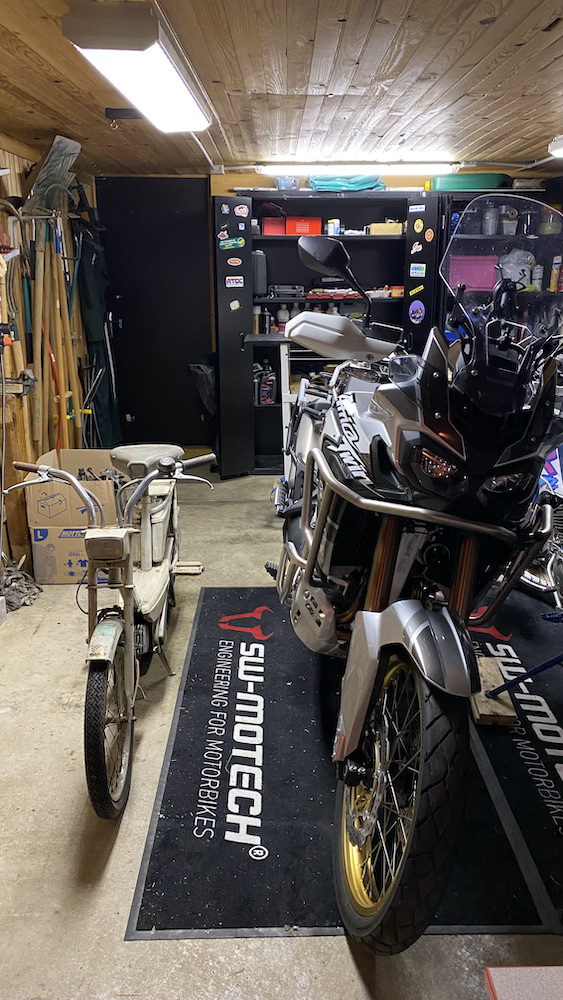

Je vous présente la moto de ma maman :hehe
Elle l'a achetée neuve début 1969 et l'a utilisée pour aller au boulot jusqu'en avril 1970, date à laquelle elle a réussit son permis voiture.
Ensuite, c'est devenu la moto de mon pépé :ouioui
Ben oui, il partait à la retraite, alors il l'a rachetée.
Et s'en est servi pour aller chercher le pain jusqu'en 1989.
Après il était trop vieux pour monter dessus.
C'est avec elle que j'ai fait mes premiers tours de 2 roues motorisé.
Pépé est mort depuis longtemps, et comme maman n'en voulait pas, c'est moi qui en ait hérité.
La voilà avec sa lointaine descendante
Bref, elle va avoir droit à une remise en état complète qui passera par un démontage total, peinture, réfection du carbu, du moteur etc...
Parce-que j'ai bien l'intention d'aller chercher le pain avec quand je prendrai ma retraite :ouioui

N'empêche, on voit bien celle qui s'incline devant l'autre, malgré les années :respect
