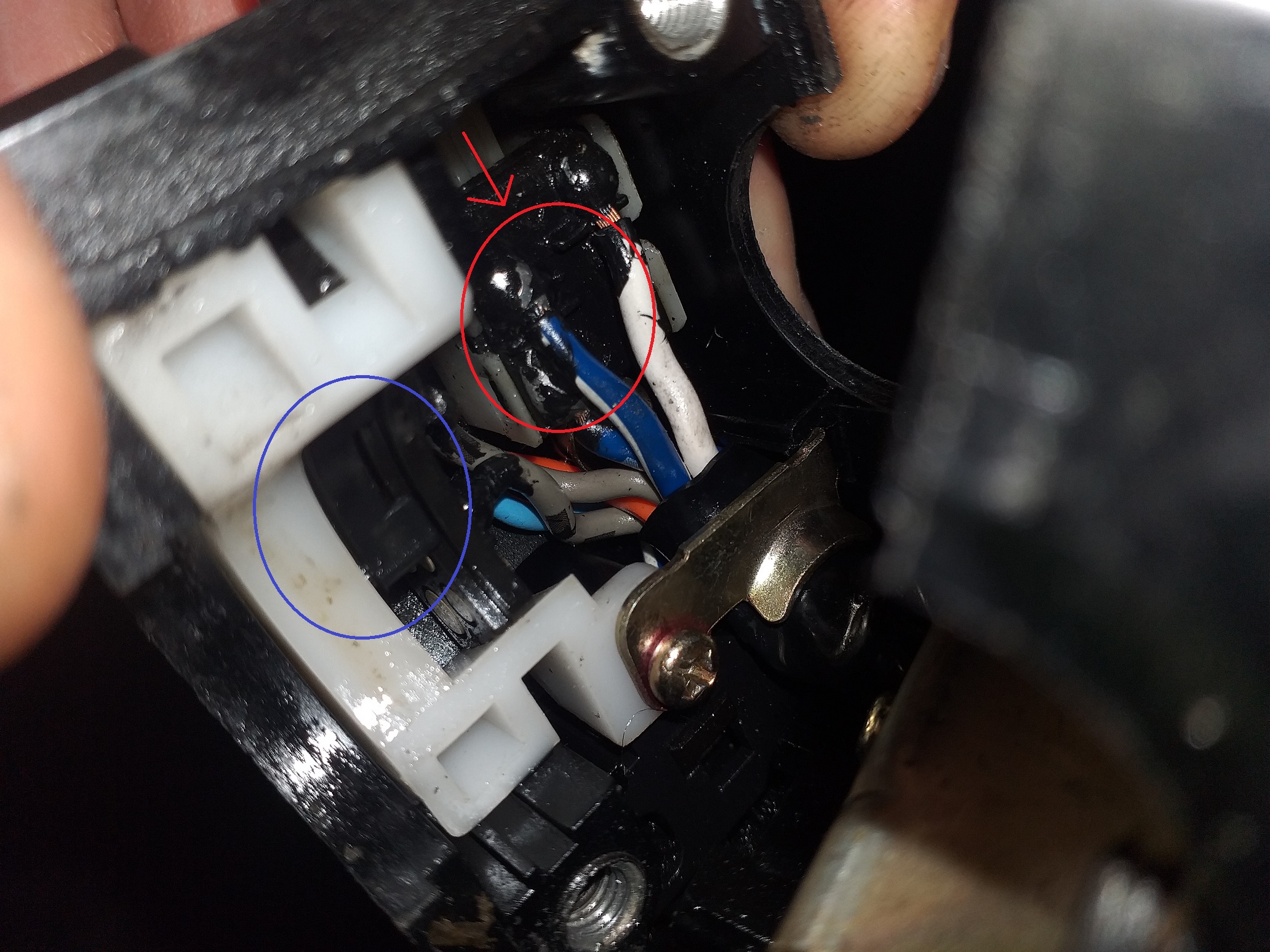

J'ai pas encore trouvé, je pensais bricoler ça en attendant, rester appuyer sur le bouton en roulant c'est pas très pratique !
Normalement le profil c'est réglé.
L'ampoule est toute neuve, je viens de la changer parce que le filament des croisements à lâché. Mais le problème ne vient pas du courant puisque les pleins phares fonctionnent, c'est le mécanisme dans le commodo qui déconne. Etant donné qu'il ne reste pas en position je peux juste faire des appels de phare.Alambic a écrit : ↑20 déc. 2021, 08:02Quid d’une simple réparation plutôt que de brancher les pleins phares sur les warnings ? Genre refaire un point de soudure sur le contacteur si le problème vient de là.
Sinon c’est sur le fil.
Mais as-tu pensé à l’ampoule ? Le filament plein phare peut lâcher alors que le croisement fonctionne toujours.
Les schémas Honda sont parfaitement clairs, mais il faut savoir les lire. Sans méchanceté aucune. Ça demande de la pratique et quelques connaissances en électricité.
En rouge c'est le bouton avec le mécanisme qui est sous la plaque noire avec les fils, c'est la dedans que ça va pas. Et en bleu c'est les warnings, mais si je soude direct ici je pense que mes pleins phares risquent de clignoter !

Il faudrait démonter pour accéder au mécanisme de l'interrupteur, il doit y avoir un taquet ou un ressort à remplacer.

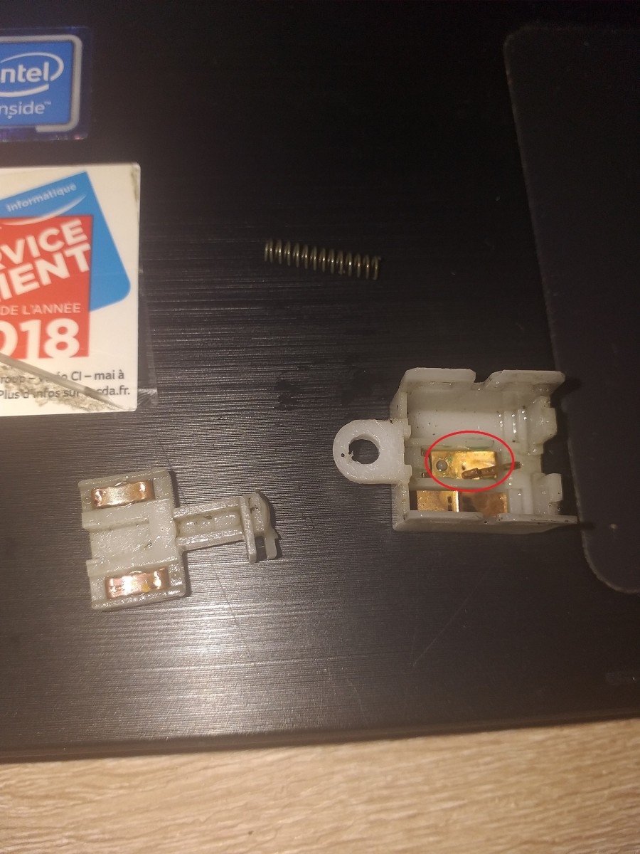

Aussitôt dit aussitôt fait, j'ai sorti ma frontale ( vive les garages sans électricité ) et voilà ce que ça donne :
Ca c'est ce qu'il y a juste sous la plaque noir qu'on voit dans mon post précédent
( Pas la peine de reposer votre bière, le flou c'est juste la qualité du photographe qui laisse à désirer )
Et ça c'est le système de ressort.
La petit languette fait office de bascule quand on pousse le bouton. Mais rien ne maintient. Est- ce que le tarage du ressort peut changer en vieillissant? Je me demande si le crochet n'a pas trop usiné la petite pièce en plastique à force d'aller-retours, ce qui expliquerai que ça ne croche plus.
Ah et je crois que je suis bon pour une séance de collage en plus …

Voilà ce que je soupçonnais
Collage après un bon dégraissage, ou mieux, tu vampirises un vieux comodo HS (pour autre chose que le plein phare)
Au pire tu fais comme le monsieur, tu fixes un petit interrupteur sur la cocotte à la place, il en existe avec un capuchon de protection en caoutchouc pour l'étanchéité: https://www.dirtymotorcycleadventures.c ... -transalp/
Et il existe des reproductions neuves pour quelques euros https://www.ebay.com/itm/163232460555?_ ... 6023284069

De ce que je comprends au système, soit c'est grippé, soit le crochet à fini par usiner le plastique. A voir au démontage.

Le boitier, et les commandes sont identiques. Les câbles sont trop courts pour aller jusqu'à la broche sous le réservoir et tous les fils sont soudés. L'interrupteur étant clipsé sur une plaquette j'ai monté le nouvel interrupteur sur l'ancienne plaquette.
J'en ai profité pour changé la partie interne du commutateur de phare, car l'ancien ne se montait pas sur le nouveau bouton.
J'ai coupé les 2 fils du témoin de feux de route (sur le boitier) et remonté le boitier neuf après avoir enlevé un cache au niveau du passage de la gaine.
Je me retrouve avec un boitier neuf et l'ensemble des commandes opérantes pour un prix raisonnable et une bonne demi-journée pour la dépose, les essais de compatibilités et la repose.
En espérant que cela pourra aider ceux qui sont dans la même galère
