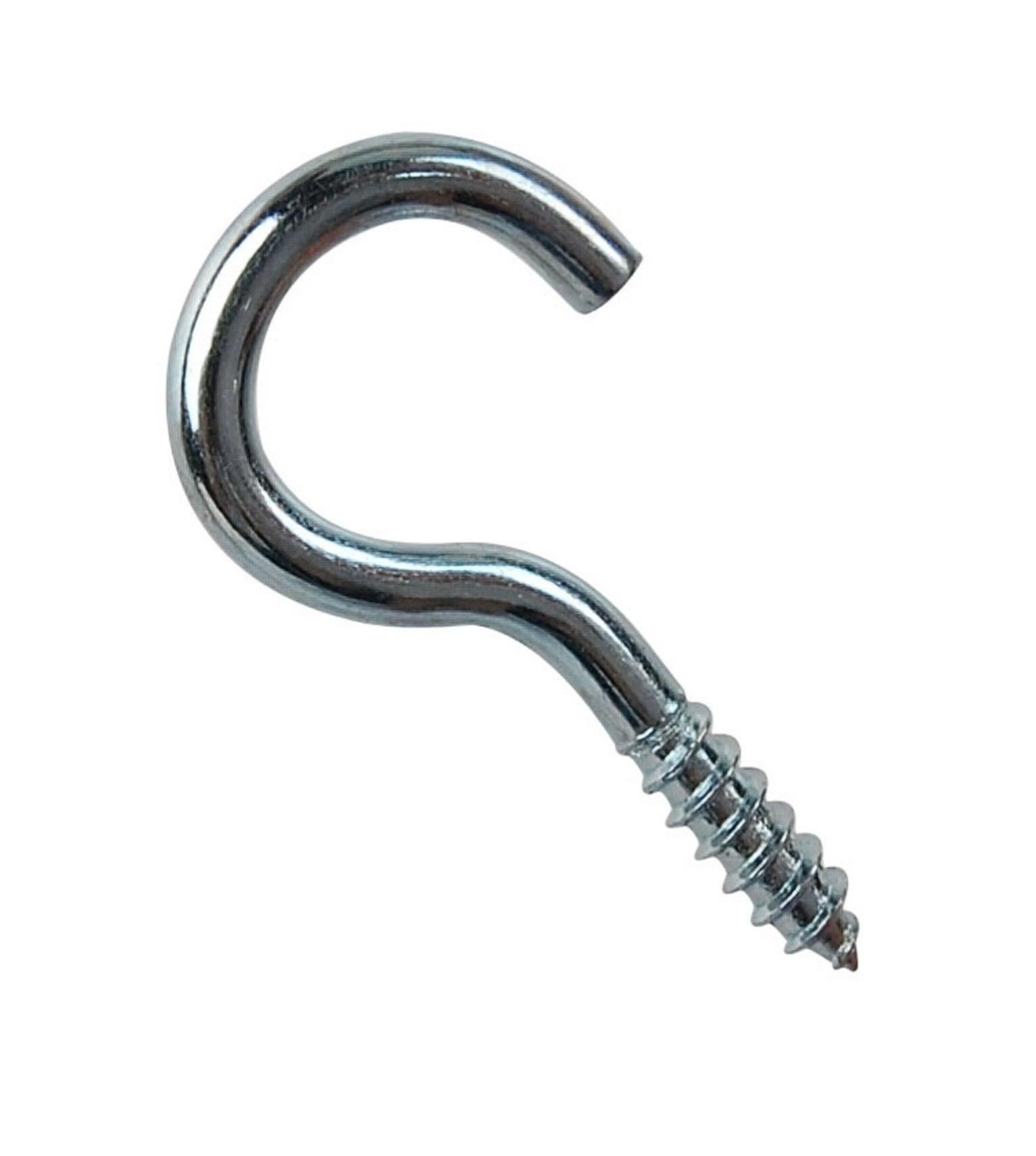

Là tu t'emm.... :ouioui
Perso, après avoir utilisé des tas de trucs zémachins, j'ai fini par utiliser une simple cheville plastique à la bonne taille (t'ention de bien la choisir pour pas éclater le truc au serrage) et ceci:
J'ai utilisé ça pour les deux du bas.
Nickel, ça bouge pas et même pas besoin d'outil.

Non je m'emmerde pas :wink:
Ta solution finale est un peu plus rustique mais efficace aussi :lol:
Il faudrait juste que je mette des écrous à ailettes, merci pour l'idée :idea
