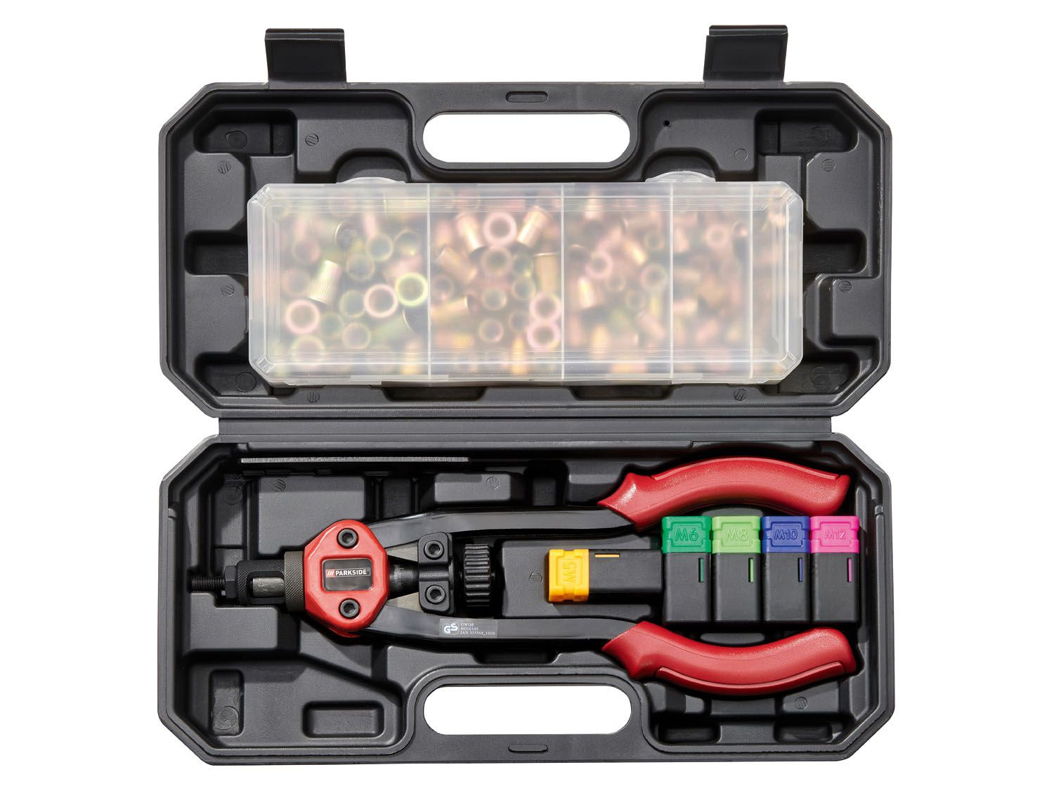

Re: [Outil] Rech pince à inserts filetés
J'ai acheté celle de Lidl. Inserts en alliage (laiton ?). Déjà le 6 est costaud à poser. Alors le 12...
Messages : 49217
Been thanked : 104 times
TiTi a écrit :
02 nov. 2021, 19:31
Elle ressemble à quoi? Peut être un bras de levier insuffisant...

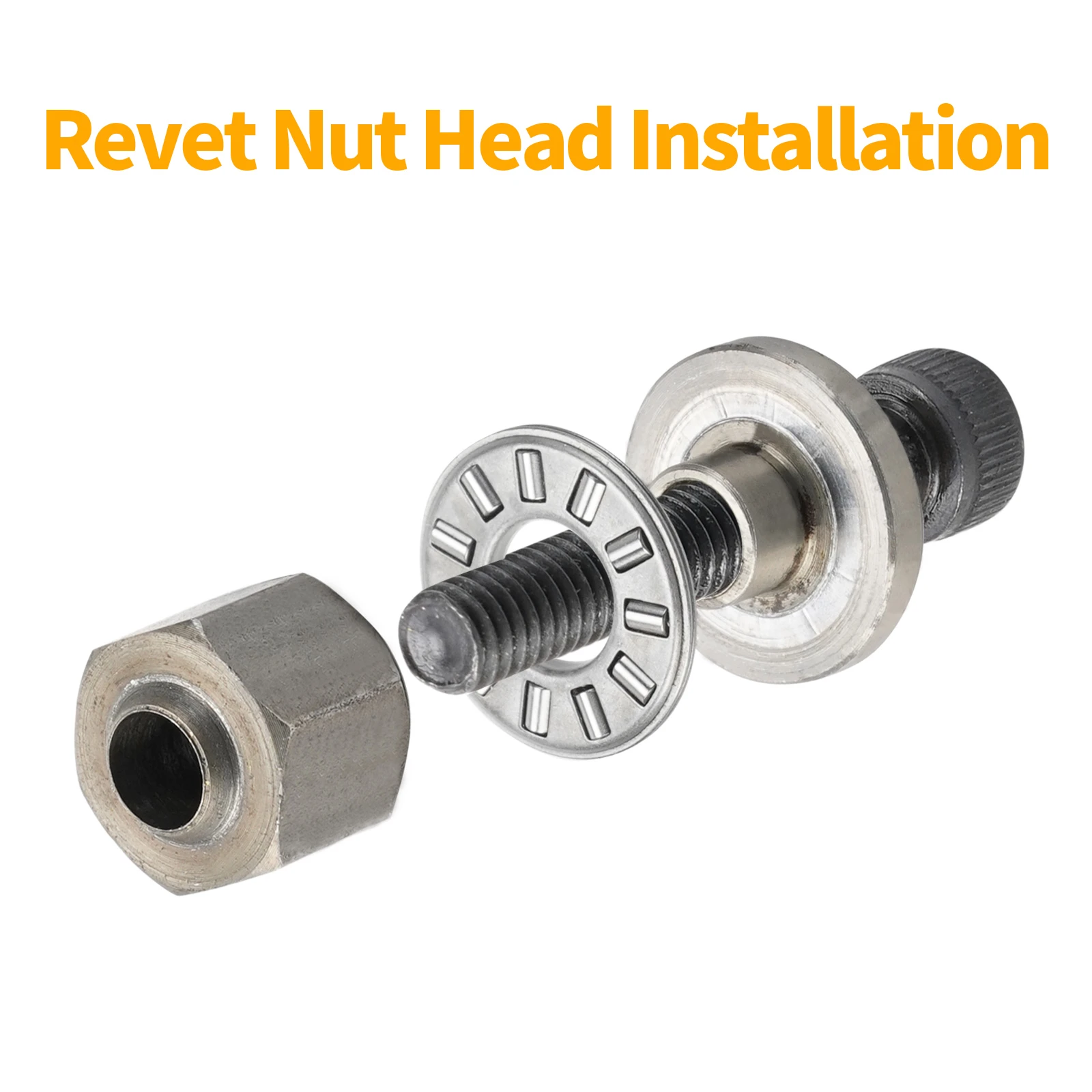

C'est sympa, merci Thierry, c'est une variante de l'outil que proposait Marcopolo et Flac avec un petit roulement à aiguilles plat (comme ceux qu'on a sur certains renvois d'embrayages au niveau du carter) !
Là c'est la vis qu'il faut tourner et l'écrou reste fixe.
J'ai vu ça aussi dans une vidéo hier.
Messages : 10018
Has thanked : 82 times
Ah oui avec la rondelle à aiguilles ça doit bien fonctionner :bravo
Je crois que je vais craquer ...
P.S. c'est bizarre, sur les photos on dirait que le grand écrou de l'outil n'est pas fileté, si c'est le ca, je ne comprends pas comment ça marche :pasmafote
Simple riveteuse manuelle pour écrou à sertir.jpg (26.71 Kio) Vu 3378 fois
Messages : 49217
marcopolo a écrit :
03 nov. 2021, 21:51
De ce que je comprends, il sert juste d'entretoise pour transférer l'appui sur le rivet et l'empêcher de tourner, c'est la vis noir qu'il faut tourner sur ce modèle, et une autre clé sur le grand écrou le maintien fixe.
Il y a une vidéo sur le lien de ThierrySP qui montre comment ils l'utilisent: (clic) https://ae-cn.alicdn.com/9f8e1de30350cb ... _hd_hq.mp4
