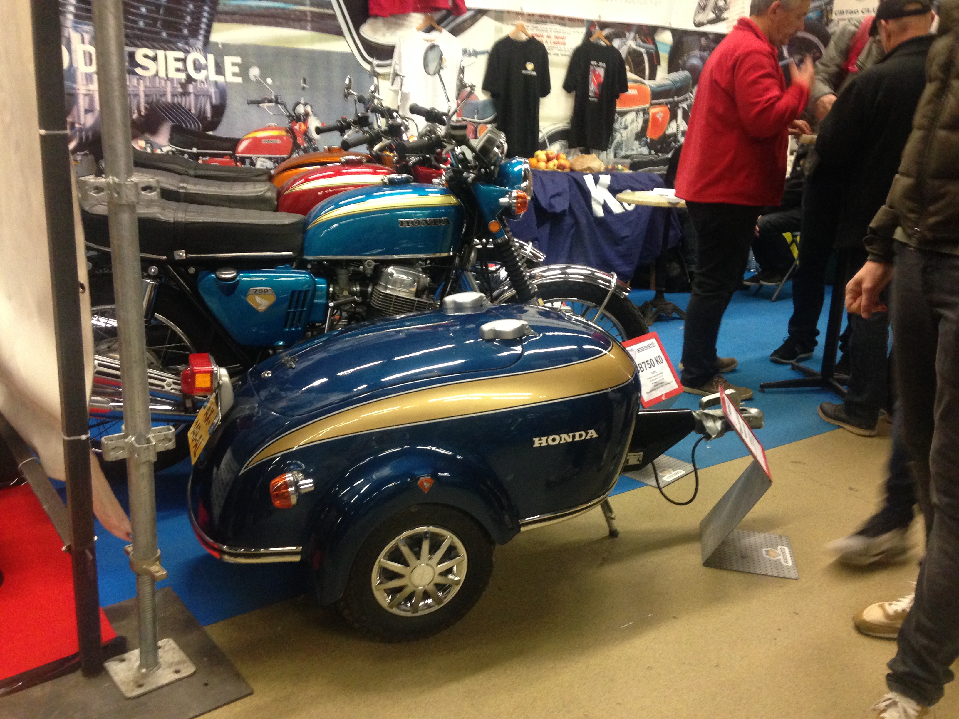

Bon maintenant, tu t'attaques à la remorque :?: :?: :mrgreen:

Un side en Four, ça c'est un trèèèèèès beau rêve. Je garde l'image dans mes archives. MERCI :signe

Heu... si c'est de ma photo dont tu parles Isabelle, ce n'est pas un side mais une remorque en forme de réservoir de 750 :pasmafote
oups, c'était pourtant joli dans ma tête :pasmafote
