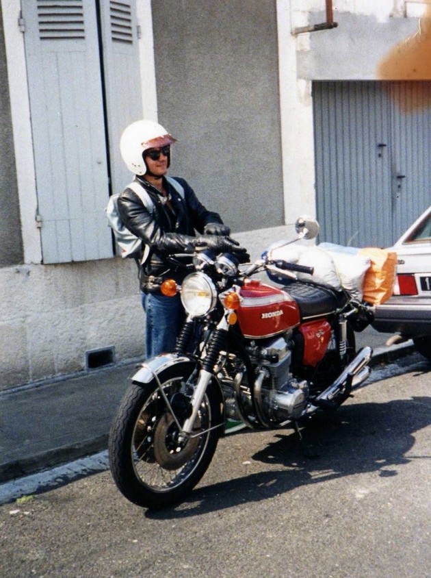

Ma 1ere 4 Pattes fut une F1 de 76
Puis à l'heure du Revival des CB 750Four (88-89) une K2 que j'avais restauré aux boulons d'origine , tout en pièces Honda Neuve , pots compris :pasfou
Aujourd'hui il me reste une K2 de 75 ( la der' de der' ) en mode JBT .
