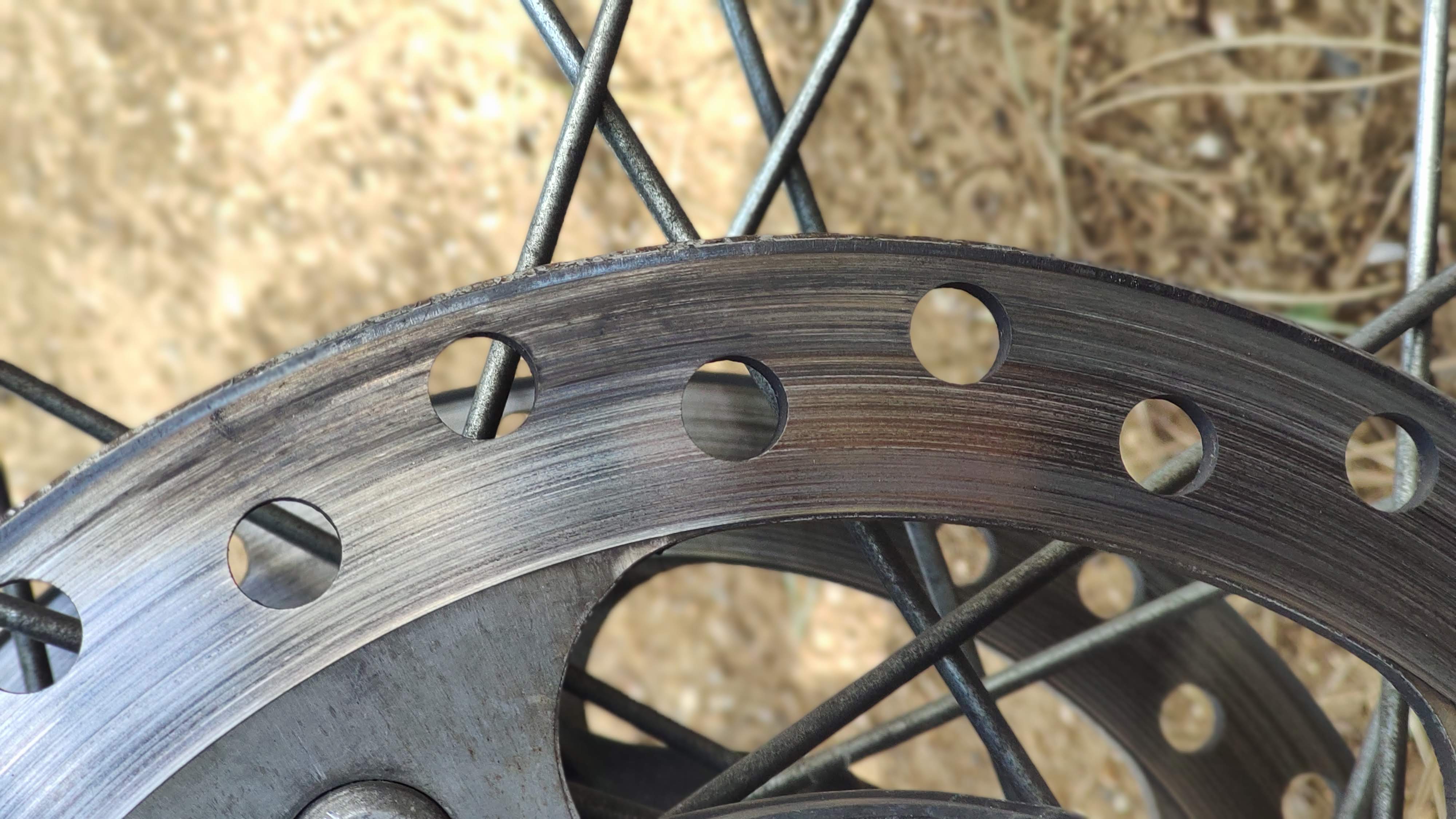

Un petit aperçu du problème en espérant que je ne me plante pas.
Même chose aussi à l'intérieur du disque mais sur toute la circonférence.
J'ai levé l'avant et fait tourner à la main, ça frotte pas mal.

Faudrait mesurer l'épaisseur du disque... Image

Je le ferai ce soir mais il est pas trop entamé.
J'ai fait le test de ne pas me servir du frein avant sur une quinzaine de kilomètres, avec le dos de la main le disque ou il y a des traces est légèrement tiède, alors que l'autre et froid.

4 mm pour les disques, le minimum étant à 3.5 mm.

Si j’étais confronté à ce problème, je mettrais un bon coup de nettoyant freins en bombe sur les pistons, et un coup avec une brosse à dents ou equivalent pour les aider à rentrer sur du propre.
Et reprendre l’état de surface du disque s’il y a de la grosse rugosité (a l’abrasif ça le fait), à condition que l’épaisseur des disques reste dans la tolérance dimensionnelle.
Si les disques sont en dessous de l’épaisseur mini, il faut les remplacer car les pistons sortent trop (surtout si plaquettes usées) et ils ne rentreront pas bien après freinage: boitement, grippage !... :shock:
