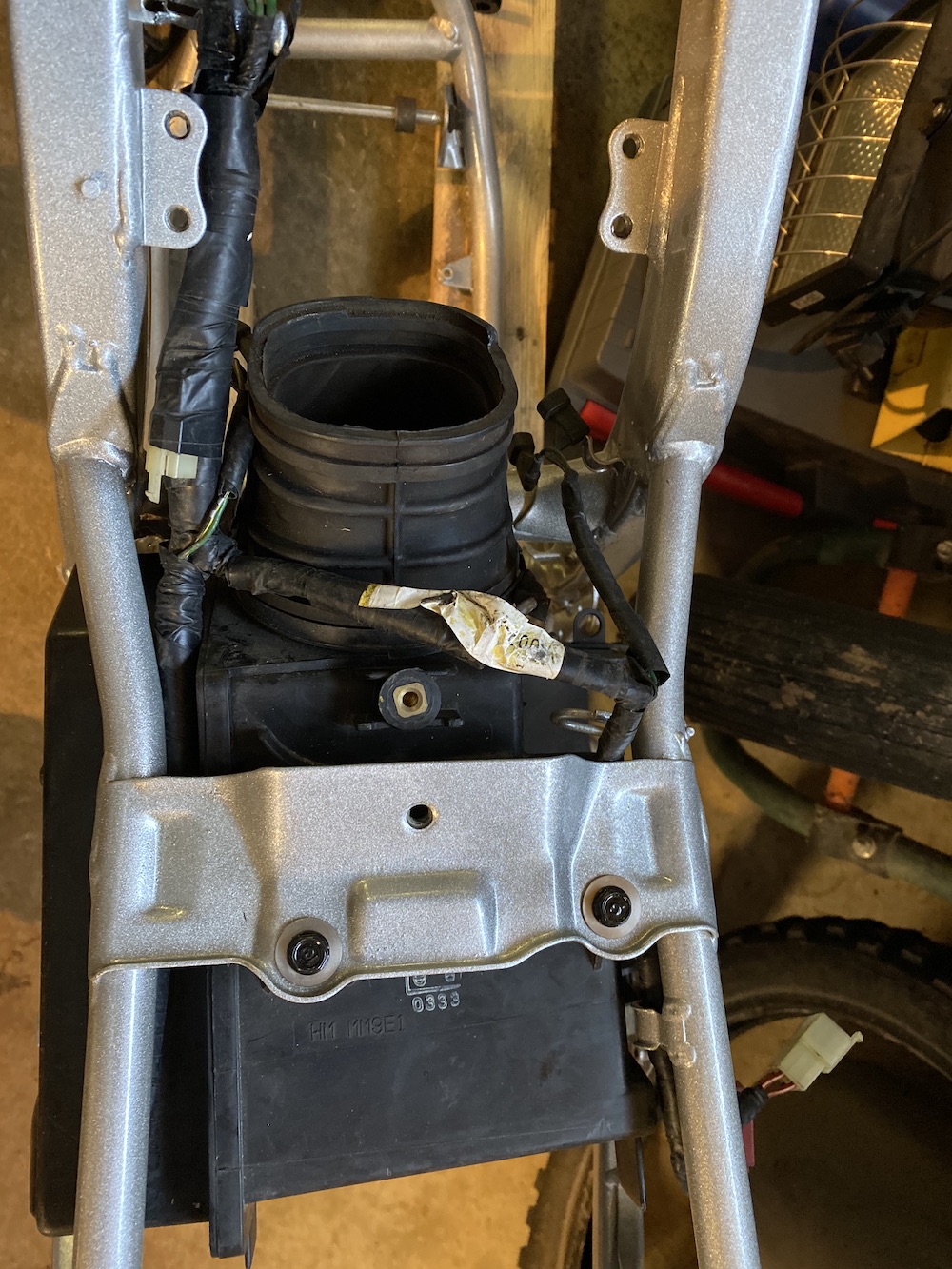

franck62200 a écrit : ↑
27 nov. 2020, 19:37
Cadre repeint?
On dirait oui :love

franck62200
Messages : 873
Re: Mon patron est débordé
Message par franck62200 »
Ha oui joli boulot :ouioui
28 nov. 2020, 09:26
Oui, je trouve aussi, à la lumière ça pète bien. Et jolies finitions.
