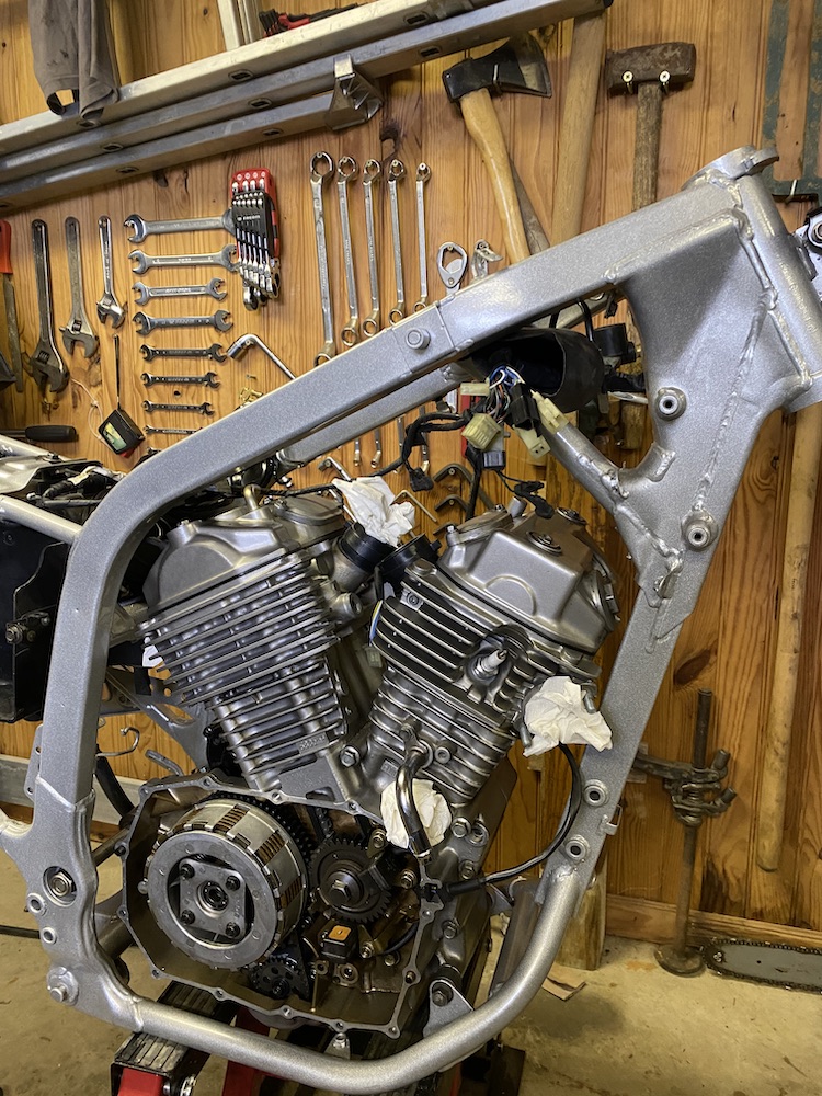

Bon, j'ai été un peu en panne ces derniers temps.
Le moteur devrait être fini la semaine prochaine, mais en attendant le père noël est passé en avance

Cadre repeint?

Y a des secrets de fabrication ici j'ai l'impression :mrgreen:

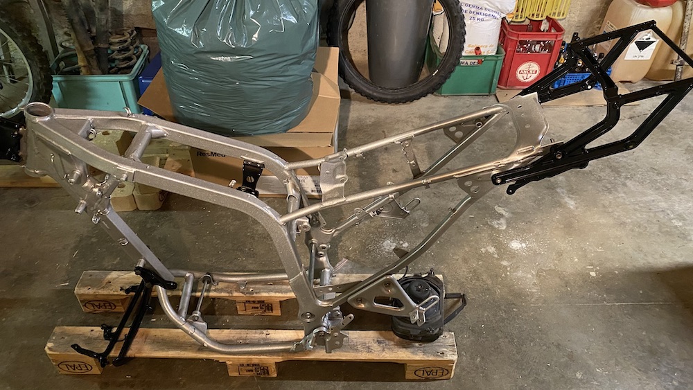

franck62200 a écrit : ↑
27 nov. 2020, 19:37
Cadre repeint?
On dirait oui :love

Ha oui joli boulot :ouioui
Re: Mon patron est débordé
28 nov. 2020, 09:26
Oui, je trouve aussi, à la lumière ça pète bien. Et jolies finitions.

Ca va faire une superbe moto :-D :love
Messages : 49804
Been thanked : 249 times
Déjà le concept du cadre en aluminium bravo hein :bravo
Par contre le phare qui éclaire le sol je comprends pas bien ... :?

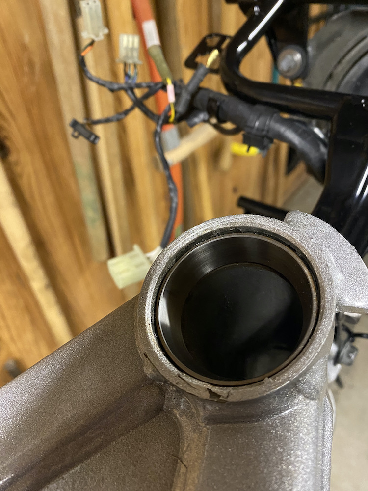

Du coup, j'ai commencé à démonter la fourche.
Je vais la vidanger, changer les soufflets.
Les spis et les bagues sont bons.
là j'en suis à cette chi.rie de bague inférieure :greuh
C'est une des choses que je n'aime pas faire. je vais sortir la dremel.

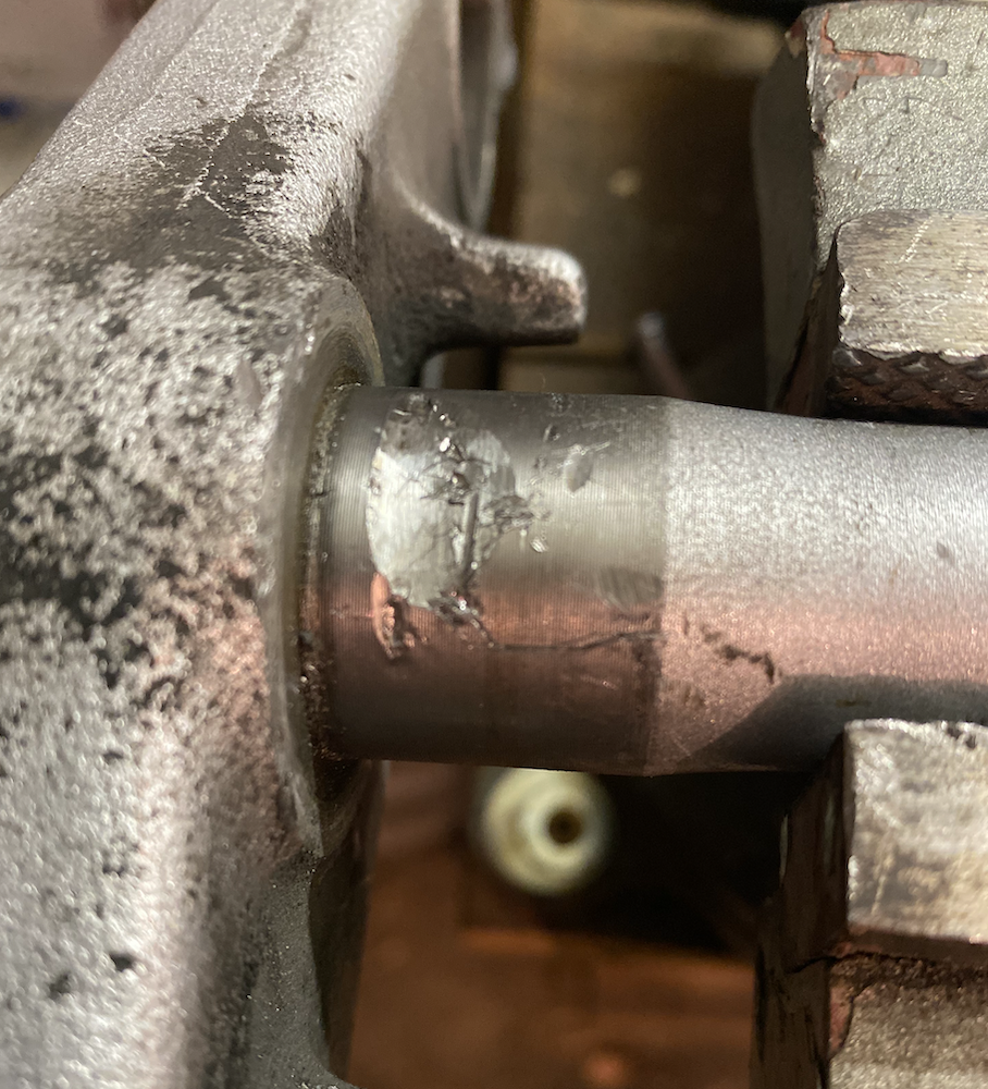

J'ai voulu suivre le conseil de la meuleuse pour chauffer la bague pour l'extraire.
A l'origine, je pensais chauffer à la lampe à souder, j'aurais mieux fait.
Meuler un axe rond avec une meuleuse elle même ronde et un accès restreint, j'aurais pas dû.
Et puis de toute façons, j'aime pas ces engins, c'est pas fait pour de la mécanique propre.
Bref, un T inférieur à changer.
:buch
Pas comme ça qu'il fallait faire :mrgreen:
Messages : 49804
Ha oui dis donc... :mrgreen: Heureusement que t'es pas dentiste!
Ça m'est arrivé d'entamer légèrement l'axe, j'ai remonté comme ça. Je préfère m’arrêter bien avant dorénavant et donner un coup de burin pour casser d'un coup la bague si elle est en tension.
Si c'était pour moi, je remonterais comme ça.
Mais c'est pas pour moi alors, je vais en monter un autre.
