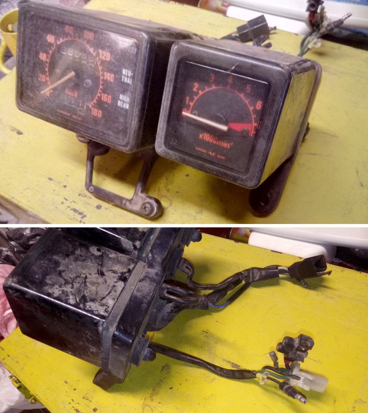

compteur de vitesse.jpg (157.01 Kio) Vu 1589 fois
Par contre sur l’arrière surprise, j'ai une entrée pour un câble mécanique à la fois coté compte tour et cote compteur de vitesse :shock:
J'avais jamais vu ça :
compteur de vitesse arriere .jpg (149.6 Kio) Vu 1589 fois
Je ne savais pas que certaines motos avait deux câbles mécaniques !!!

Messages : 10253
Re: Mise à jour de ma Transalp
Guigz a écrit : ↑
13 déc. 2020, 18:49
Ah mince, c'est pas de chance, tu es tombé sur une version avec compte-tours mécanique

Si tu as le temps de regarder cela m'interesse :wink: et sinon ben je monterais juste le compteur de vitesse.
Par contre je suis curieux sur quoi est relié le câble mécanique du compte tour côté moteur sur un XR ?
Messages : 10253
Guigz a écrit : ↑
13 déc. 2020, 20:02
Je ne sais plus ...
soit sur le bloc moteur à l'avant droit, soit culasse
C'est comme ça sur la XL125.
3ème photo dans le couvercle : viewtopic.php?p=687976#p687976

Message par cematin »
Guigz ce sont des compteurs que tu as récupéré de quelle machine sais tu ?
Différentes versions des XL, 125 à 600 ;)
J'ai aussi ceux de la 600 mais fatigués ! https://lh3.googleusercontent.com/pw/AC ... authuser=0

Guigz

Vendu pour des compteur de 600 XR, mais il faut donc faire attention aux années.
14 déc. 2020, 08:05
C'est marrant le compteur tour monte jusqu'à 7000 tr et le mien jusqu'à 9000 tr/min. Après même si il est fatigué je peux peut être changer l'entourage et la vitre par le mien qui est un peu mieux
Je vais faire un saut à l'atelier...
Le plus beau est mécanique :(
Celui du 600XLRM électronique mais zone rouge à 7000 !
Peut-être moyen d'échanger juste l'intérieur et le cadran.
A moins de pouvoir reétaloner le truc pour avoir le bon régime avec le cadran à 9000 ???
Cette aprem je vais essayer de voir si j'arrive à démonter le compte tour et le plus simple se serait se faire une transplantations du compte tour électronique dans le compte tour mécanique que j'ai et qui semble en meilleur état au niveau de l'esthétique.

Message par Guigz »
Bon ben j'ai pas réussi pour le moment à déboîter l’arrière du compte tour. Demain j'y vais à la Dremel.
