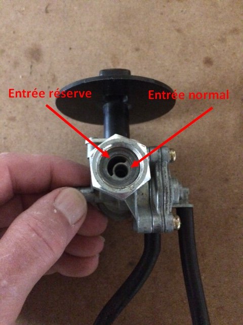

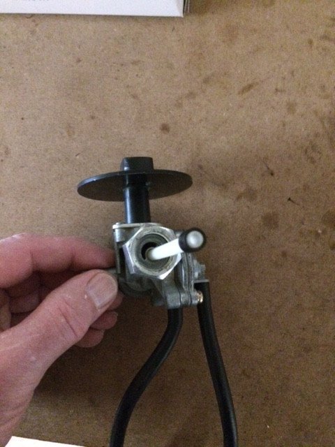

Dans le robinet il y a un double circuit :
"Normal" : par le ,petit trou circulaire
"Réserve" par l'ouverture en demi-lune
La rotation du robinet ouvre alternativement l'un ou l'autre de ces circuits. ... Ca n'a rien à voir avec la membrane.

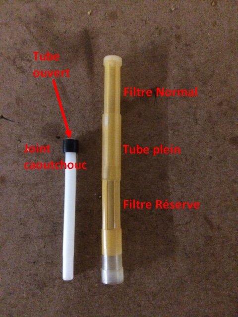

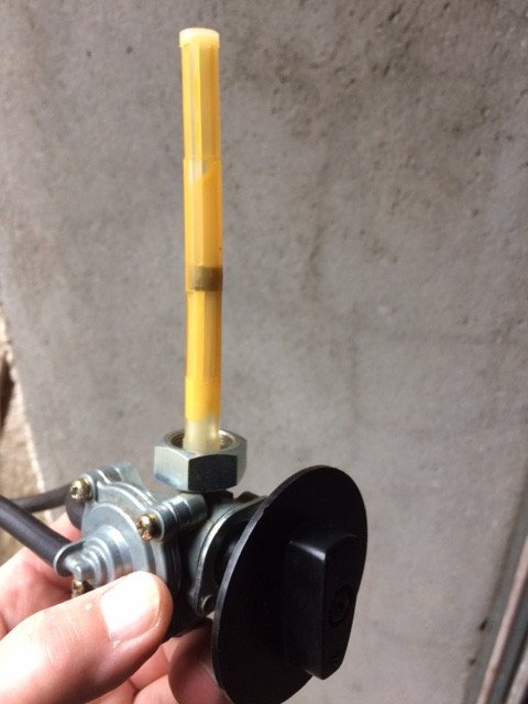

Fixés dans le robinet il n'y a pas 1 mais 2 tubes :
Quand le niveau d'essence est au-dessus du joint caoutchouc noir, elle passe à travers les 2 zones de filtre du tube jaune et entre dans le robinet à la fois par le tube blanc et par le trou en demi-lune.
Mais si le robinet est en position "ON Normal", le circuit du trou en demi-lune et fermé.
Quand le niveau tombe sous le joint noir, il n'arrive plus d'essence par le tube blanc.
Avec le robinet en position "réserve", on ouvre le circuit demi-lune et l'essence passe par le filtre jaune du bas.
Si la réserve se vide avec robinet en position "ON Normal" c'est soit que le tube blanc est absent ou "débranché", soit que le caoutchouc noir est absent ou plus "étanche".
PS : il y a un petit joint torique autour du tube jaune là où il entre dans le robinet.
Il est important car il assure l'étanchéïté du circuit de réserve.

Avec ce robinet à membrane la donne semble différente. Une seule crépine verticale.
Après elle est peut-être doublée en son corps intérieur par une plus courte...
J'avais pas tout lu. En fait c'est exactement ça.
Et tout le bouzin repose sur l'étanchéïté de 2 joints caoutchouc.

La photo de la demi lune...
Re: Plus de réserve sur le robinet ...
Je ne peux rien dire de plus :
En position ON c'est le trou circulaire qui est ouvert et en position Réserve c'est la demi-lune.
C'est logique d'ailleurs puisque la seule façon d'alimenter le trou circulaire c'est de passer par le haut du tube blanc.
Si le niveau est trop bas, ça ne passe plus :pasmafote
A mon humble avis, à un moment donné de tes investigations tu as du remonter le bouton de commande noir à l'envers (+1 demi-tour malgré l'espèce d'embryon de détrompeur), je ne vois pas d'autre explication si tout le reste est vraiment OK.
Du coup, en mettant sa flèche sur ON tu passais en réalité en position Réserve.
La seule différence visible par rapport au bon positionnement du bouton sur le carré du robinet, c'est en position OFF, la flèche vise l'avant de la moto et non pas l'arrière comme elle le devrait.
Sinon ben ... je donne ma langue au chat :?
Peut-être que Marco a raison et qu'il y a un pb à l'intérieur du robinet, derrière les rivets :pasmafote
PS : Je confirme que la membrane n'a rien à voir avec le fait que la réserve se vide ou pas en position ON.
D'ailleurs, sur ma 89 il n'y a plus de membrane depuis longtemps et la réserve fonctionne parfaitement.
C'est juste qu'il ne faut pas que j'oublie de fermer l'essence à l'arrêt.
