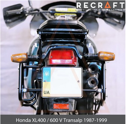

Trouvé ! sur ebay :-D
https://www.ebay.fr/itm/Honda-XL400-600 ... %3A2334524
et le site officiel : Recraft Moto
https://recraftmoto.com/index.php?route ... h=transalp
A priori c'est Ukrainien
Les supports de valises sont intéressants notamment le "U" coté gauche de la moto pour ranger des choses supplémentaires. Et également des variantes avec support monokey de Givi :ouioui

Les prix sont intéressants

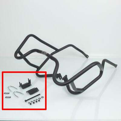

NOn, mais je pense comme @Yarglll c'en est.
Il faudrait regarder cette fixation supérieure sur la poutre du cadre: Si c'est une bride c'est Givi.
SW Motech aussi ont une bride, enfin fixé à cet endroit par 2 brides.

Peut être, je ne connais pas, juste j'ai eu Givi et Heavy Duties, pour la bride Givi ça ressemble à ça:

ok grosso merdo identique au SW. je dirais le SW plus costaud.
