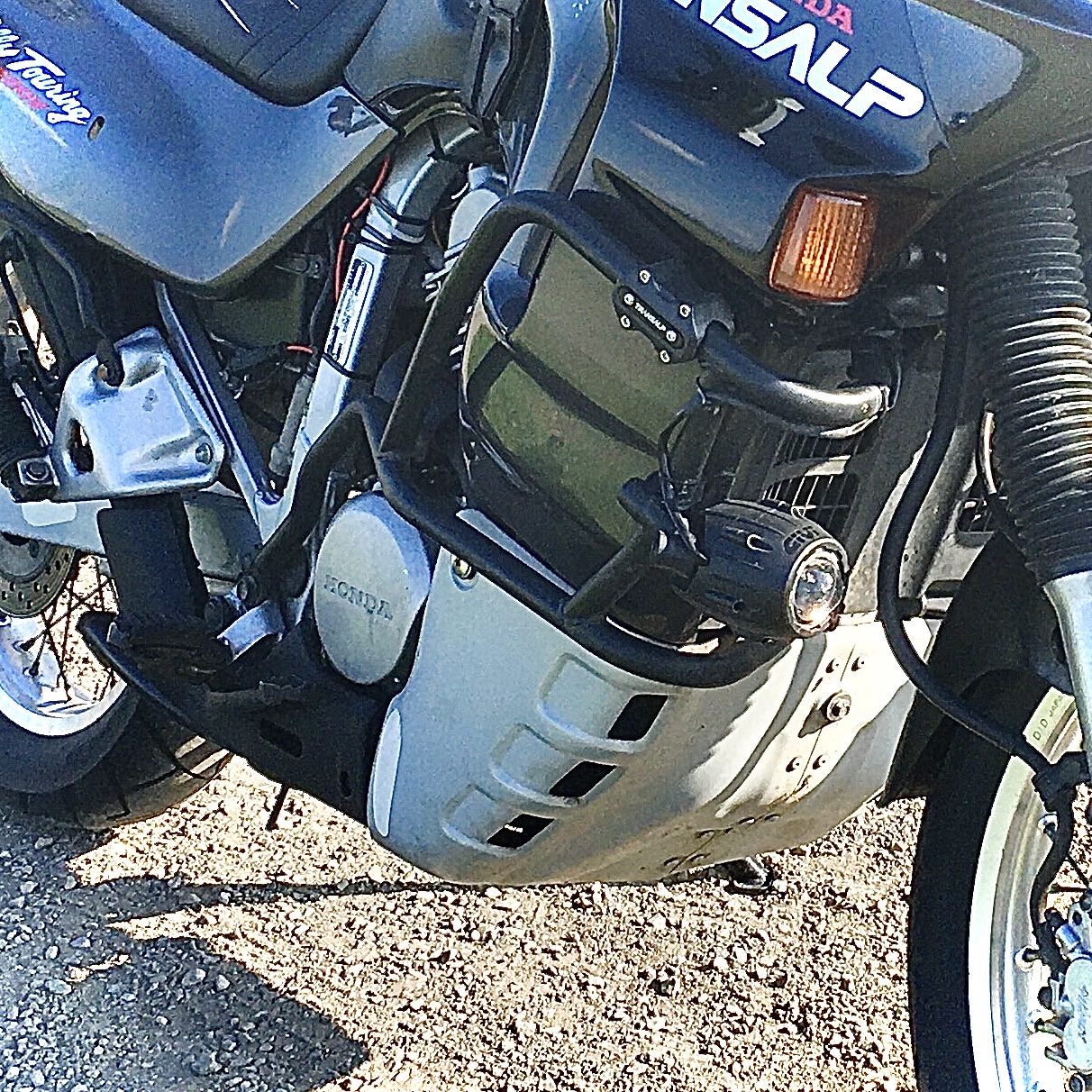

petite sortie en sous bois il y a quelques jours et le constat est que la partie inférieure su crash bar n'attend qu'une chose, notamment sur chemin en dévers, attraper une branche ou une pierre qui dépasserait sur le coté.
J'envisage de le modifier en coupant la partie inférieure.
Qu'en pensez vous?

On dirait aussi qu'il manque beaucoup de point de fixation, je pense qu'on peut le tordre sur une chute à l'arrêt.

@Grizzli Tu parles bien de la barre qui file sous le sabot?
Pour te rassurer, j'ai pas l'impression que ça soit bien gênant, ... Tu psychottes ou tu as expérimenté des trucs dans le genre?
Perso je toucherai à rien, protéger la partie basse c'est bien utile et accessoirement ça protège aussi tes tibias et tes pieds! Elle est bien placée pour recevoir le poids de la moto en premier, donc ça va même épargner ton sabot.
En plus si tu coupes là, vu comment c'est foutu je suis pas sur que la partie qui resterait serait encore efficace ! J'ai l'impression que ça se replierait en cas de choc.

c'est fixé à trois endroits sur le cadre plus l'axe de béquille centrale.
si je coupe il me reste encore trois points d'encrage, je ne supprime que l'encrage au niveau de la béquille.
ou couper en dessous .......
je vais réfléchir

Les bars HD sont jolies, de bonne manufacture, le prix est honnête.
Mais tout comme toi j'ai eu des désordres d'un autre genre par conséquent dépose et revente...
En ce qui concerne la coupe je l'avais envisagé.
Mais je me suis repenti...

Je ne ne sais pas si c'est la photo qui fait ça mais je le trouve mastoc ce Crashbar, ça fait un peu protection militaire .
Effectivement, si tu roules dans les bois sur des branches mortes, ça peut venir s'enfiler surtout sur la partie basse.
Couper, c'est fragiliser :ouioui mais si je devais etre dans ton cas, je ne couperais que la partie (segments jaunes) et je garderais la traverse frontale du sabot.

Une autre solution est d’habiller tout le bas avec des plaques d'alu à l’extérieur des tubes. Mais ça va devenir vraiment panzer cette moto :pasmafote
je vais sans doute commencer par là. Ce sont les tubes les plus exposés. :wink:
