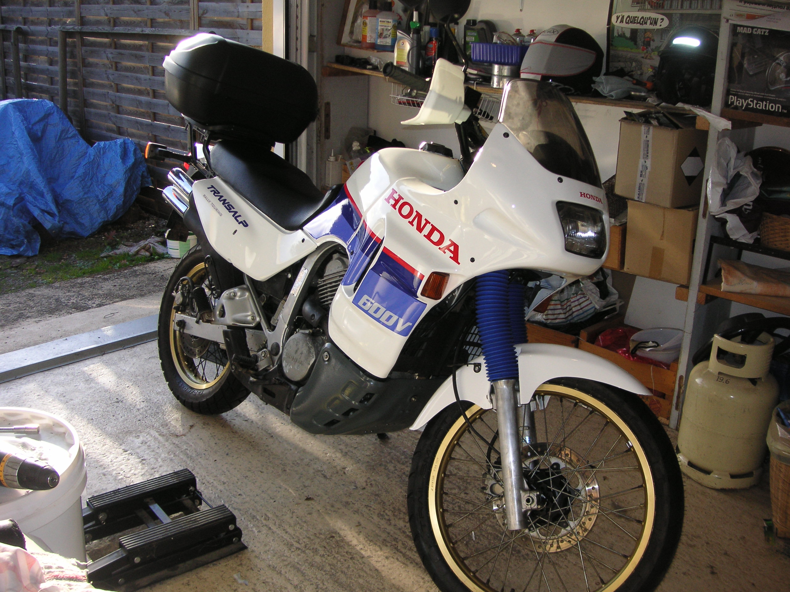

Après le phare carré à led qui va avec le carénage d'origine
j'ai offert à mamie une nouvelle paire de yeux
Re: 600 et 750: Adaptation de phares à LED
ça fait Chouette :bravo :bravo
Elles pètent toutes au même endroit ces plaques phares.
C'était la mienne,

quel modèle de platine as tu pris pour faire la greffe ? je suppose que tu vas y mettre une tête de fourche avec son carénage
Messages : 5478
pour la greffe ça a été un peu galère... les emplacements d'électro soudure n'étaient pas toujours visibles :?
Il a fallut jouer un peu avec la Dremel :lol: ... Le résultat est loin d’être aussi propre que celui de @Tanxane ... mais bon ça fait le taf :wink:
