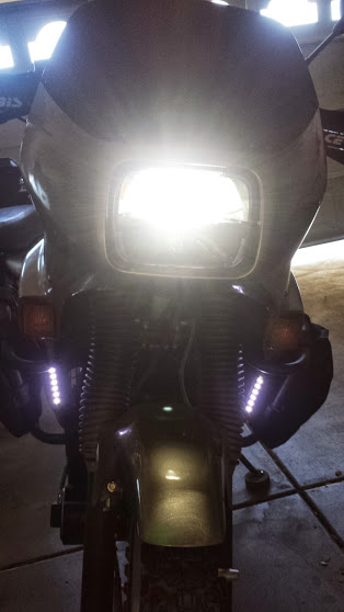

je sais pas ce que ça peut donner mais l'idée paraît bien sympa (désolé le mec n'a mis qu'une photo !)

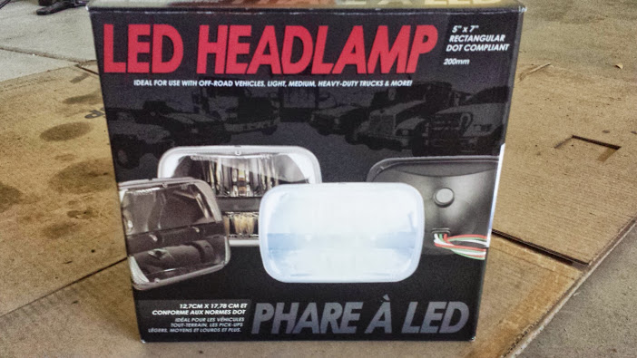

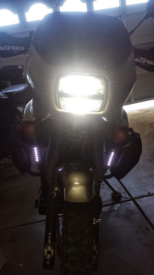

Ah tiens ça me fait penser, j'avais mis ces photos de côté, c'est pas la même chose mais il semblerait que ça éclaire vachement bien :
Edit : ah si, c'était là
http://www.advrider.com/forums/showpost ... ount=15332
Par exemple y'en a là, vendus par deux : http://www.ebay.fr/itm/271521478062
et là vendu par un : www.ebay.fr/itm/181602144639

Il n'y a pas assez de recul pour donner un avis sur cet éclairage à led
Le seul avis que je peux donner c'est l'aspect financier
Beaucoup trop cher pour un éclairage
Actuellement, pour avoir un éclairage performant
on peut utiliser le xénon pour un prix abordable
l'éclairage led est monté pour l'instant sur le haut de gamme chez Bheumeu
Je pense qu'il ne faut pas se précipiter

J'ai un pote talentueux en méca qui vient d'en monter une sur son scoot en lieu et place de l'ampoule basique, pour voir.
Résultat : ça marche pas très bien car les paraboles et les ampoules led ne sont pas raccords. Ça n’éclaire pas où qu'faudrait, mais très bien ailleurs !
Faudrait zossi modifier la parabole...

Dans ce cas là on ne parle pas d'une simple ampoule qui remplace l'originale
J'ai déjà essayé et cela ne vaut rien
http://fr.eachbuyer.com/2-car-vehicle-a ... p4971.html
Le faisceau n'est pas concentré dans l'optique

Il faut l'optique avec, un peu comme le Xenon
C'est marrant comme celle que montre Mémé s’adapte pile poil dans la TDF de nos machines, on croirait que c'est fait pour
Par contre à 200€ le machin, tu pleures si tu le casses

Ca fais un peut tantine sur les bord non ? pour le reste moto trés propre, pas un seul cadavre de moustik .. Bravo !Kafrine a écrit :je sais pas ce que ça peut donner mais l'idée paraît bien sympa (désolé le mec n'a mis qu'une photo !)

C'est bientôt les fêtes il faut bien se mettre dans l'ambiance
