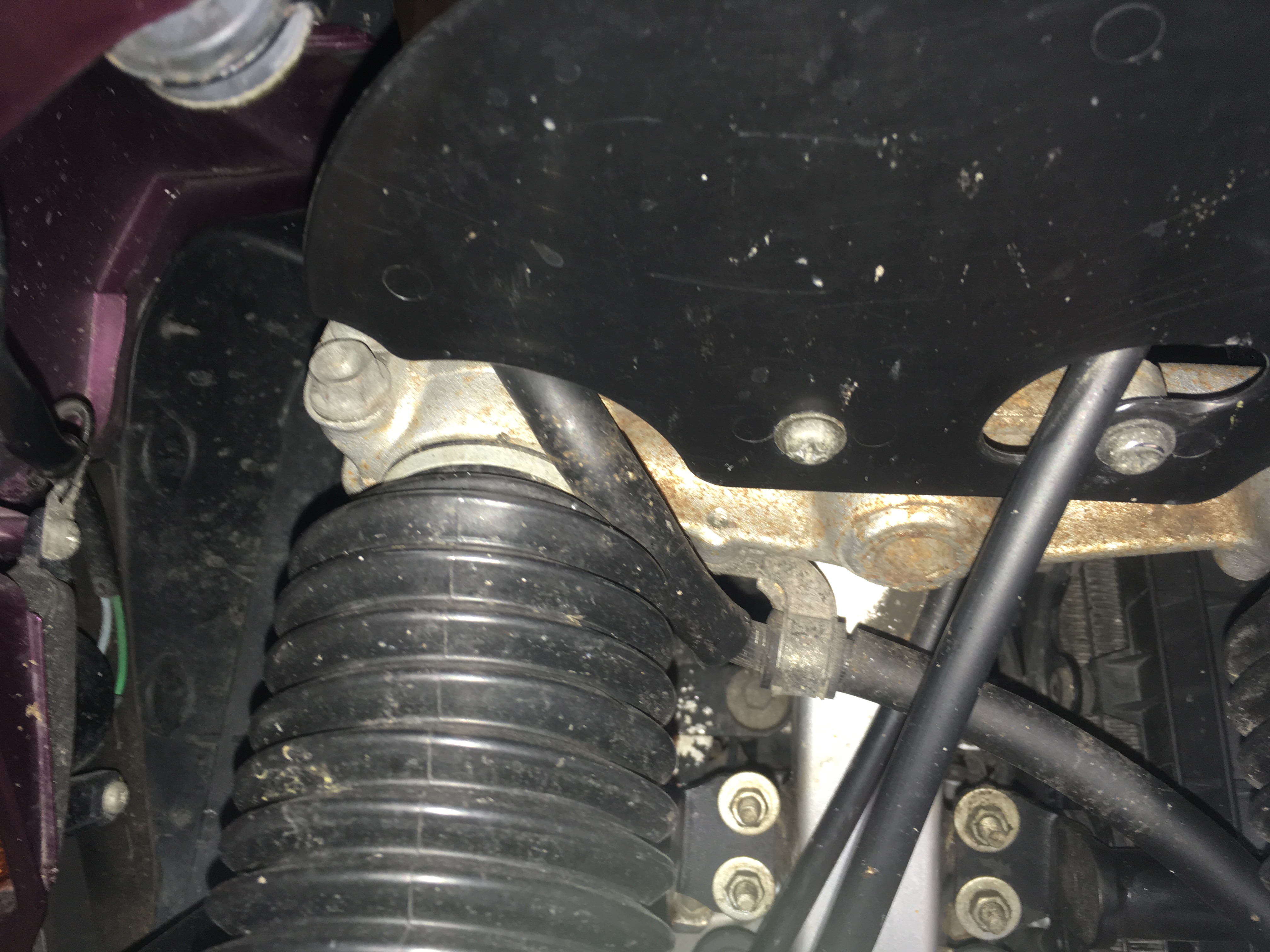

Re: Montage crash bar heed sur Transalp 89
Non, pas eu de problème particulier avec la durite mais ton montage n'est pas comme le mien.
J'ai un flexible aviation d'un seul tenant, il croise effectivement sous le té et chemine exactement au même endroit que celui que j'avais d'origine.
Voici une photo avec le flexible d'origine

Effectivement,le système semble différent. En tout cas merci beaucoup pour ton aide dgero 👍.
