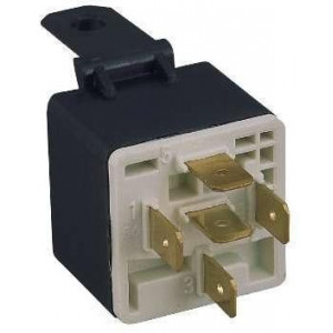

Je rebondi sur ce post concernant l'installation des phares additionnels, car sur la Transalp que je viens d'acheter je trouve que c'est à l'arrache, directement sur les veilleuses, j'aurais voulu rendre ça autonome depuis la batterie avec un bouton.
Ma question est surtout sur le relais, n'ayant quasi pas de connaissances en élec,
1- quel est son intérêt/fonction, dans le cas d'un montage depuis la batterie avec un bouton de commande ?
2- Dois-je obligatoirement en mettre 1 ?
3- en gros il a 4 cosses, 2 vers la batterie et 2 vers le bouton ?
Merci d'avance.

Re: Dgero se modernise avec sa prise allume cigare
Tu as plusieurs types de relais : 4 ou 5 broches.
Nes numéros des broches sont généralement normalisés :
30 (ou 3) = a brancher directement sur la borne + de ta batterie. Fil de gros calibre qui devra supporter tous les ampères. C'est là qu'il faut en plus ajouter un fusible.
85 (ou 2) = à brancher directement sur la borne - de ta batterie, ou bien sur la masse de ta carrosserie. Fil de gros calibre qui devra supporter tous les ampères.
86 (ou 1) = le + qui viendra activer le relais. C'est par exemple un petit + que tu vas chercher sur l'ampoule de veilleuse, et sur lequel tu intercale un interrupteur. Fil de petit calibre car ne transporte pas beaucoup d'intensité.
87 (ou 5) = le(s) + qui iront vers ce que tu veux alimenter en puissance (un ventilateur, des phares additionnels, un klaxon de locomotive, etc...)
Sur les relais 5 broches, tu as juste une broche supplémentaire notée "87a" (ou 4). Cette broche laisse passer un + lorsque le relais n'est pas en fonctionnement. Dans ton cas, cela ne sert à rien.
Mais si tu as un relais 5 broches qui traine dans un tiroir, tu peux t'en servir en ne connectant la 87a à rien du tout.
En gros voila un petit schéma :
Modifié en dernier par paraglandeur le 21 sept. 2020, 12:36, modifié 1 fois.
Message par Greggy MacFire »
Et bien c'est parfait, merci !! thx
C'est très clair maintenant.
Autre question annexe...l'intérêt de mettre une prise USB sur relais...? Il existe ou pas besoin ?
Sinon, comme vu sur un sujet du forum, je mettrai directement sur la veilleuse...

I = la tension exprimée en A
Tu peux déduire que I = P / U
Dans notre cas, le U est égal à 12V
Exemple : tu installes 2 longues portée équipées chacun d'une ampoule halogène de 55W. Tu vas donc "tirer" 110W de puissance sur ton circuit électrique.
L'intensité qui sera demandée sera de 110 / 12 = 9,2 A
Un fusible de 10 A devrait suffire. Si jamais ce dernier claque, passe sur du 15 A
EDIT : +1 avec Vieux møtard. Pour de l'USB, nul besoin de se faire chier avec un relais et tout et tout. Ce système est par contre indispensable dès que tu devras tirer plus de 2 ou 3 Ampères. En effet, il faut penser au diamètre des câbles électriques. Si tu demandes de faire passer 10A dans le petit câble qui alimente ta veilleuse, c'est chauffe assurée du câble, possibilité de fonte de l'isolant, possibilité de court circuit avec au mieux une décharge de la batterie, et au pire ta moto qui part en fumée.

Je reviens sur ce sujet car j'ai tout le matos, j'ai commencé le démontage, mais j'ai un doute.
Du coup, sur la veilleuse, je vais rajouter un fil de commande pour aller au relais des lampes, donc certainement de faible consommation,
Et également le fil pour alimenter mon USB.
On est OK que tout ça est acceptable sur la veilleuse ?
