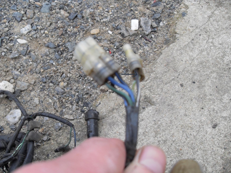

j'ai eu une panne avec mon ex 600 94 : mêmes symptômes .
fil cassé à l'intérieur de sa gaine a l'entrée du branchements du cdi . panne merdique à trouver :evil:
démarre ta mob et tripatouille les fils a ce niveau . si un coup contact un coup pas contact , t'a trouvé .
j'avais changé une petite partie du faisceau que j'avais prélevé sur un autre circuit .

Pas bête, peut être une piste à suivre : monter les CDI et démarrer en pleine obscurité pour voir s'il y a des arcs électriques au niveau des câbles aux abords de la connectique... :fume

Alors j'ai regardé les câbles à l'entrée des CDI rien vu de et en tripotant les câbles je n'ai pas vu d'amélioration. Je pense que je suis bon pour un test de continuité de fils a fils à la recherche de celui potentiellement coupé à l'intérieur de la gaine.

Bon ben je vais regarder du côté des fils au niveau de la prise CDI, je vais faire un test de continuité sur chaque fil semaine prochaine :wink:
