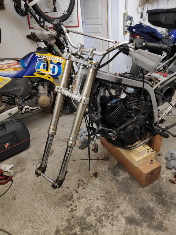

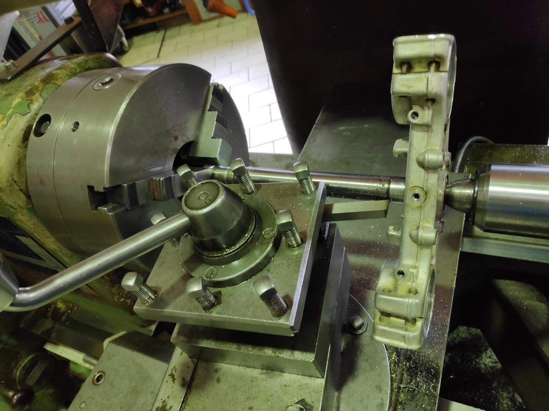

Salut à tous,
après une longue semaine de pause cause planning chargé me revoici.
Donc déjà, je vais laissé tomber l'idée de monter la roue de transalp sur la fourche marzocchi.
Je ne connais pas la nuance d'acier à utiliser, et l'on trouve des jantes de husqvarna pour moins de 150€. Ma vie me semble valoir plus que cela donc je conserve l'axe de 20 et la roue appropriée.
Autre avantage, le disque de frein se montera tout seul dessus
J'ai tourné le té de fourche, je suis en train de le monter sur la moto
Démontage des tubes de fourche pour changer les joints spy:
Au passage j'en profite pour modifier un peu la fourche.
Elle dispose de réglages compression et détente, mais pas de pré contrainte.

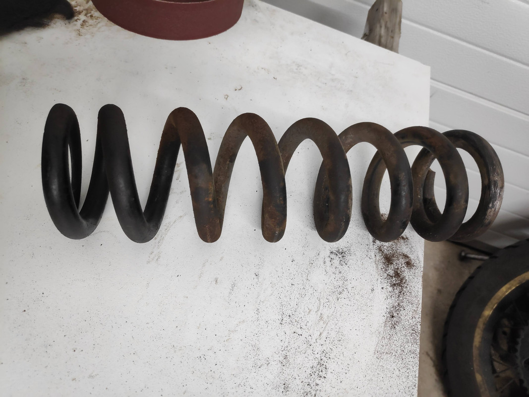

Le hic c'est qu'une husqvarna 410 ou 610 ça fait 117kg à vide alors que la transalp elle fait dans les 175kg à vide.

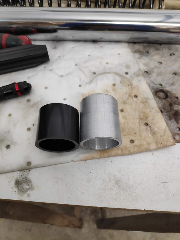

J'ai donc fabriqué 2 nouvelles entretoises pour contraindre un peu plus le ressort d'origine. ( 45mm contre 35mm ) Je verrai à l'usage si c'est suffisant.
Par contre je suis en galère pour le montage du té de fourche. je n'arrive pas à trouver un site qui vends les joints pour l’étanchéité des roulements.
ce type de joints, vous savez où je pourrai acheter ça ? merci.

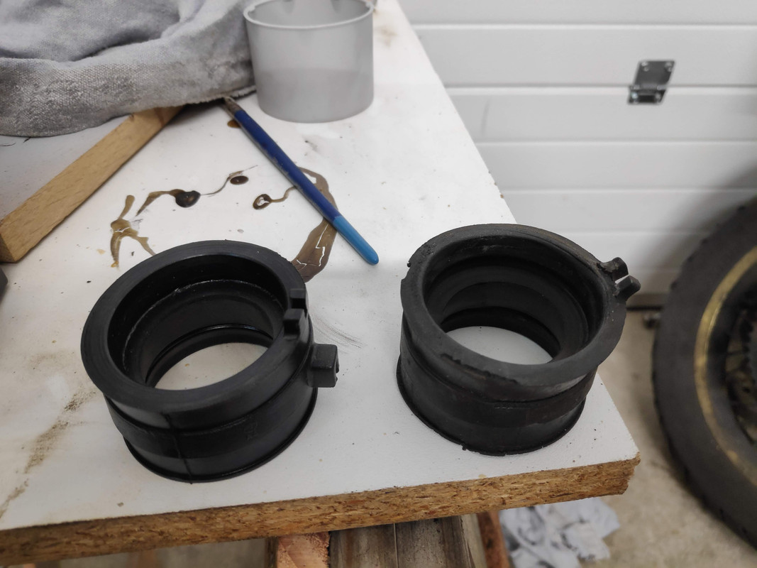

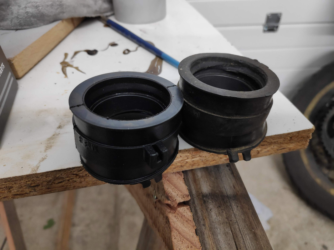

Bon j'ai finalement trouvé des roulements conique vendues avec le joint d’étanchéité.
En attendant j'ai fabriqué un joint "métallique" pour le bas et je vais bidouiller autre chose pour le haut.

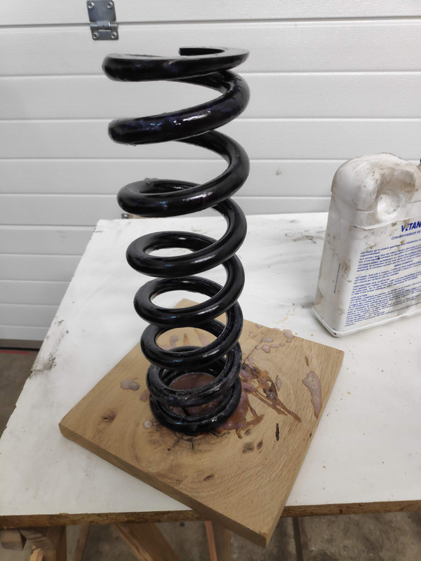

bon mauvaise nouvelle pour moi, l'amortisseur va avoir du mal à passer.
La bonbonne latérale amputerai une partie du compartiment à batterie. surement pour ça que les autres amortisseurs ont une bonbonne déportée
Savez-vous s'il existe un moyen de rajouter de la garde au sol via une biellette modifiée ou un truc du genre ?
C'est bon j'ai trouvé comment faire, mais va y avoir encore un peu d'usinage à faire

petite question sur les amortisseurs.
Si j'ai bien compris les version de 87/88 sont plus court que ceux qui viennent après, j'ai bon ?
Sur le forum j'ai trouvé 360 et 375mm comme longueur, ça vous paraît juste ?
enfin sur les version 88 le ressort doit être rouge ou noir ? sur la mienne le ressort est rouge

J'ai noté ça :
HONDA 600 V TRANSALP 87-88 360 mm
HONDA 600 V TRANSALP 89-99 375 mm
HONDA 650 AFRICA TWIN 650 372 mm
HONDA 750 AFRICA TWIN 750 372 mm
HONDA 750 AFRICA TWIN (93->00) 382 mm
Re: La mamie @tchou
Super, ça corresponds à ce que j'ai trouvé aussi.
J'ai donc un BO et un amortisseur de transalp de 89-93 sur la mienne.
Ce soir je fini de fabriquer ma chape d'amortisseur rallongée. je vous mettrai quelques photos quand ce sera fait.
Je vais la rallonger de 1cm.
Pour ceux que ça peut intéressé j'ai mesuré en bout de bras oscillant la différence entre une longueur d'amortisseur de 360mm et 375 mm.
Le BO est descendu de 50mm pour 15mm de plus en longueur sur l'amortisseur.

Oui, on part sur un rapport de 3 environ que ce soit longueur amorto/chape ou longueur biellette (action inverse d'ailleurs).
- Messages : 21741
- Has thanked : 32 times
- Been thanked : 16 times
Re: La mamie @tchou
Dans le même temps, il faut penser à détendre la chaîne en conséquence. Les 4 à 5cm de débattement préconisé par Honda sur la Transalp, ne conviennent plus et il faut l'augmenter.tchou a écrit :(...)
Le top étant de faire comme TiTi pour tendre la chaîne, de désaccoupler le bas de l'amortisseur pour aligner les axes de roue arrière, de bras oscillant et de sortie de boite, afin de mesurer le débattement de la chaîne une fois l'amortisseur ré-accouplé.

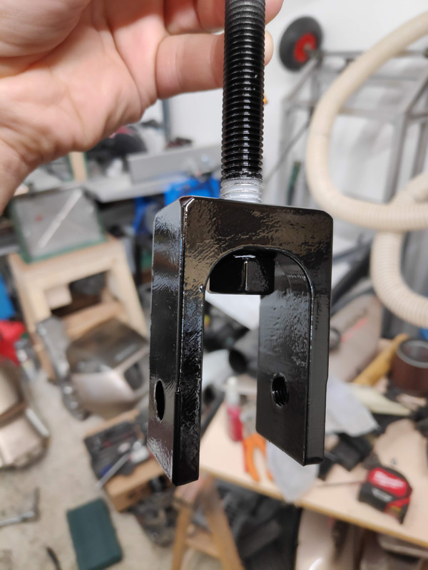

La transalp est un peu à l'abandon depuis 2 semaine.
J'ai eu une semaine de formation pas à la maison, et ensuite gros planning et du monde à la maison. pas le temps d'y toucher.
J'attends mes tarauds enM14x1.5 pour finir ma chape d'amortisseur, et la roue de husqvarna va arriver d'ici quelques jours.
Effectivement pour la roue de transalp, j'ai fabriqué un axe en 15mm, et quand je l'ai présenté ça ma vraiment semblé tout petit.
Même si d'origine c'est du 15mm, je préfère jouer la sécurité et monter l'axe d'origine en 20mm.
La fourche est prévue pour cet axe, elle à plus de course et travaillera mieux, donc je me dit que l'axe participe aussi à cette rigidité.
En plus de cela j'ai trouvé un kit gros frein avec un disque de 320mm EBC à monter à la place du 260 d'origine. C'est un disque de supermotard. Le petit axe de 15mm aurait vraiment eut du mal.

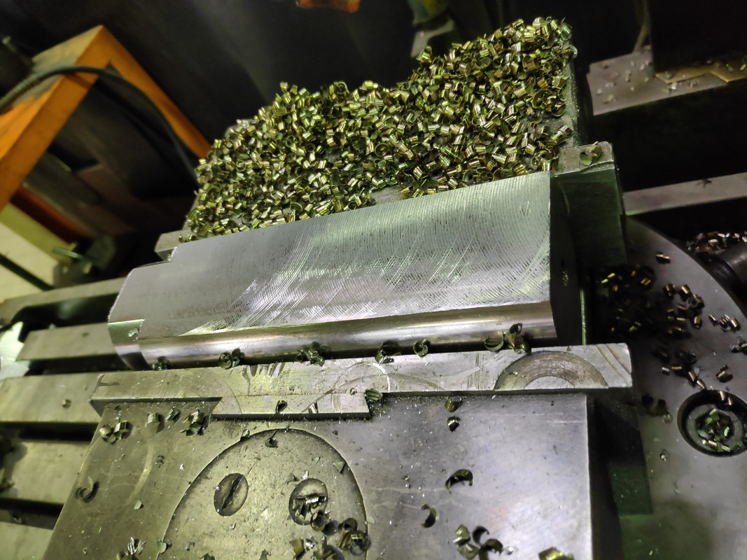

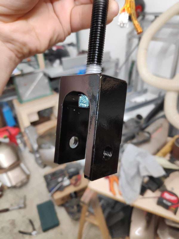

Re: La mamie @tchou

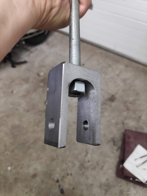

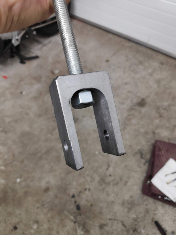

Aller, j'ai enfin pût bricoler un peu, et la bonne nouvelle c'est que j'ai reçu mes tarauds en 14x1.5 pour l'amortisseur.
Je peux donc commencer la fabrication de la chape surélevée.
J'ai pris le parti de fabriquer une pièce usinée dans la masse pour 2 bonnes raisons:
1/ je trouve que la pièces fait plus sérieuse. Même si je me débrouille en soudure, j'aime autant éviter de créer des points de faiblesse dans une pièce aussi sensible.
2/ j'ai pas d'acier qui ne rouille pas en plat à disposition. Donc je taille dans la masse dans un bloc d'acier traité qui ne rouille pas.
Pour ne pas changer je prends un morceau d'acier qui va bien:
Et j'attaque l'usinage
Vidéos du fraisage:
Après un coup de peinture:
Puis j'attaque le ressort, il en a bien besoin
Je vous passe l'étape du ponçage et nettoyage, bien chiant au passage...
Et j'applique direct le convertisseur de rouille
nouvelle chape vs ancienne
L'amortisseur remonté. je ne suis pas mécontent du résultat. reste à remonter et tester l'assiette.

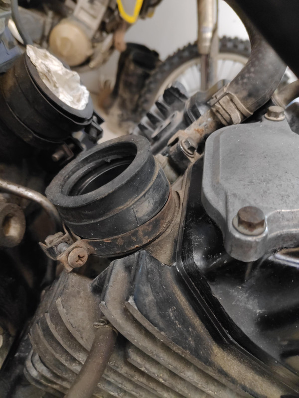

J'attaque le changement des pipes d'admission, il était plus que temps. elles sont dure comme du bois et toutes craquelée
Vidéos du fraisage:

Aujourd'huit j'ai enfin attaqué la roue avant.
Transfert du pneu de la jante de transalp sur ma jante de husky.
Normalement cet aprem la moto aura enfin le train avant au sol, ouf ça commencé à faire long

J'avais raté ton topic! C'est du super boulot! Tu es bien outillé et tu sais t'en servir.tchou a écrit :C'est bon j'ai pût trouver la plaquette de blocage et le gros bouchon sur le site wemoto à un tarif raisonnable.
Tu as usiné une chape dans un si gros morceau d'acier? C'était pas trop long?
Pour la plaquette j'arrive après la bagarre mais chez Honda directement ça ne coute pas bien cher, ... (ce qui est rare).
Re: La mamie @tchou
En fait l'acier c'est de la récupération.
C'est de la tige de vérin qui par à la poubelle.
Après l'usinage c'est pas le plus long, avec des passes de 3mm ça va relativement vite
