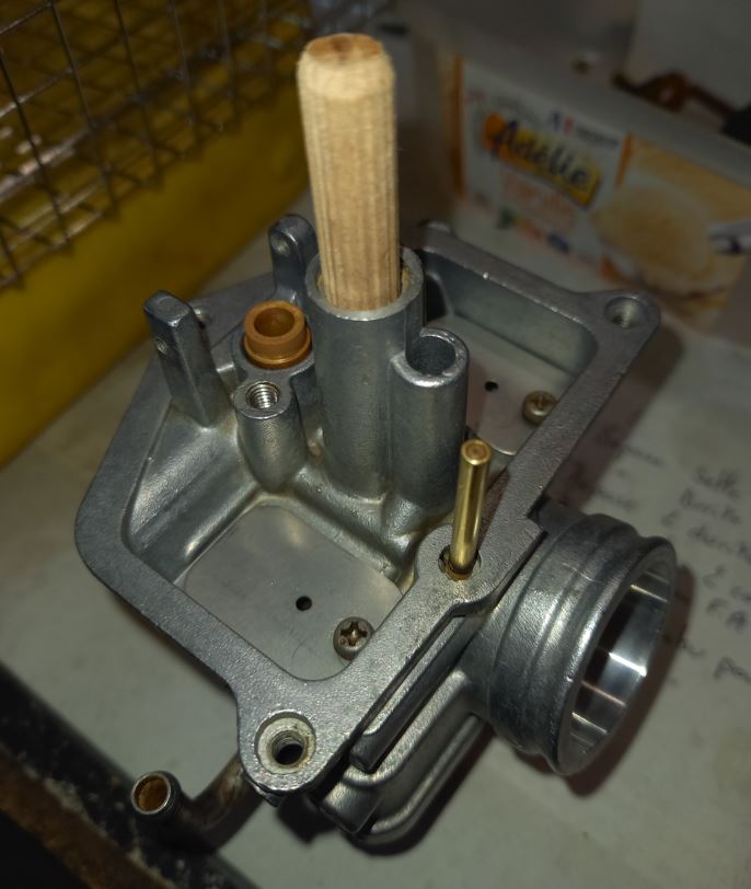

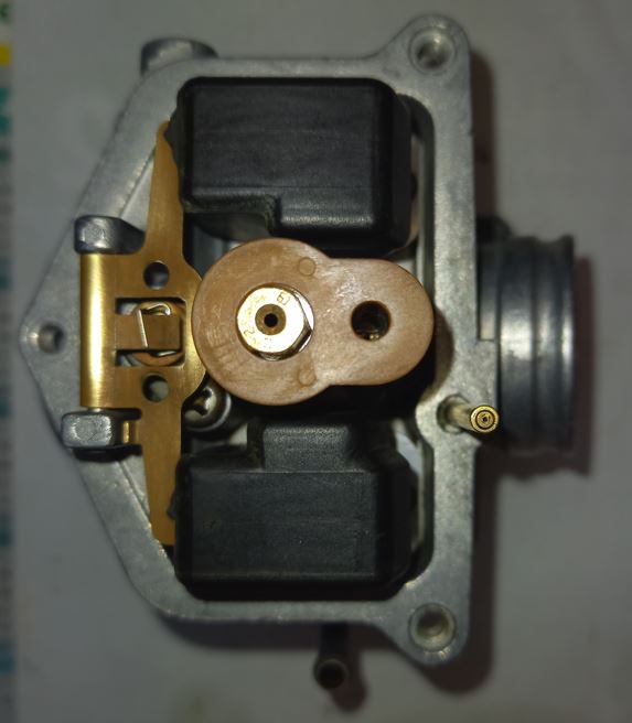

Petit retour sur la réfection d'un carbu MIKUNI 28 d'une DTR 125, la moto ne démarrait plus (tu m'étonnes... :shock: ). Le circuit LdR laisse présager du reste.
circuit obstrué.JPG (105.24 Kio) Vu 1176 fois
Bref, l'idée étant de souligner, pour ceux qui manquent d'expérience dans l'utilisation, que les bacs à ultrasons ne font pas tout :pasmafote

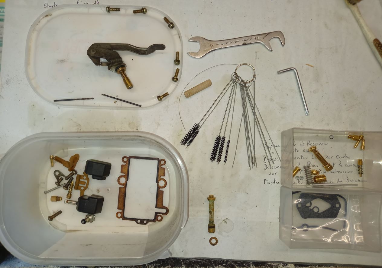

Etape 1/ Nettoyage externe du carbu complet au pinceau et à l'essence. On dégrossit la merdasse. :ouioui
Etape 2/ Démontage au maximum de toutes les pièces du carburateur. Dans mon cas, à ce stade (même si sur la photo il est bien présent), le puit d'aiguille ne veut pas se démonter, je n'insiste pas, nous sommes dans de la mécanique de précision avec des pièces fragiles :stress
Etape 3/ Préchauffage d'un mélange 1/3 vinaigre ménager à 14° et 2/3 d'eau à la casserole. On transvase ce mélange frémissant dans le bac à Ultra Son. Thermostat réglé sur 80°C, j'immerge avec prudence les pièces. Je trempe partiellement, je ressort, ainsi de suite..... afin d'éviter le choc thermique avec déformation possible des pièces. Une fois cette étape de plongée progressive, c'est parti pour 45 min à mijoter.
Etape 4 / je ressort les pièces, laisse le panier égoutter et refroidir gentiment à l'air libre avant de rincer tout çà à l'eau clair.

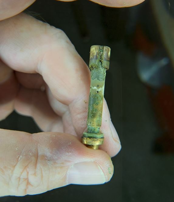

Etape 5/ après le mijotage dans la potion et les chocs thermiques contrôlés, je reprend le démontage du puit d'aiguille. La magie opère et çà sort gentiment. :-D
Dépose puit après US.JPG (59.53 Kio) Vu 1176 fois
Dépose puit après US 1.JPG (123.67 Kio) Vu 1176 fois
C'est bien à ce stade que l'on peut se rendre compte que des endroits confinés ne sont que très peu accessibles aux ultra sons. :ahhhhh

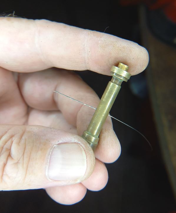

Etape 6/ Etape de finition à la main pour toutes les petites pièces. J'utilise une corde à piano de 0,4 mm pour les petits orifices.
Puit d'aiguille corde piano 04.JPG (37.92 Kio) Vu 1176 fois
Voilà le puit d'aiguille à une bien meilleure allure

Etape 7 / La phase de remontage du carburateur et préréglage.
remontage 1.JPG (52.09 Kio) Vu 1176 fois
